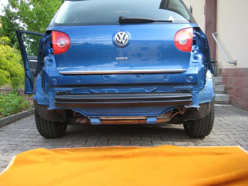

Golf 5 Fliessheck
Wasn das ?
Du meinst den "normalen" Golf, nicht Variant und nicht Jetta ?
Also den:
 Golf 5 - Bremslichtlampe ersetzen

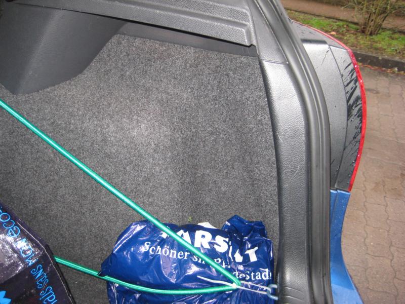

Beitrag15-02-2014, 9:46    Titel: Golf 5 - Bremslichtlampe ersetzen Zitieren

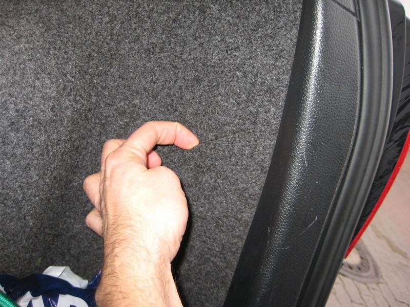

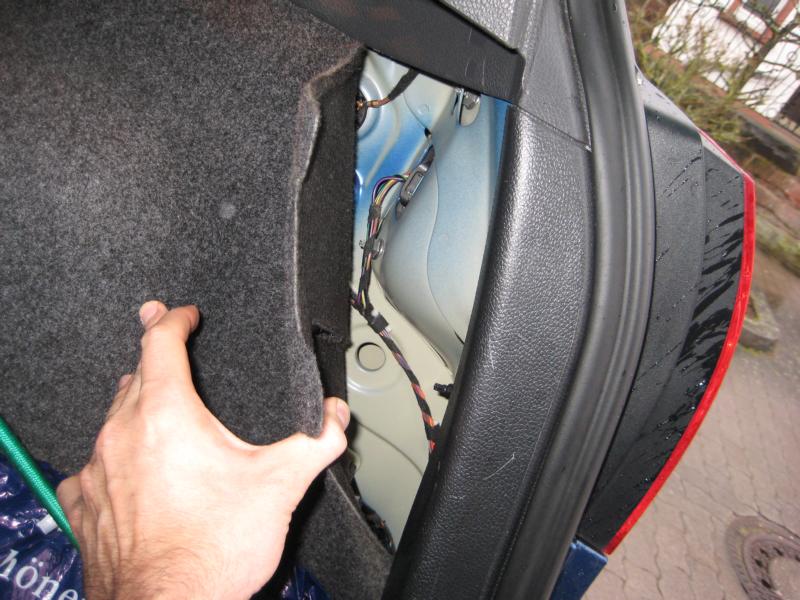

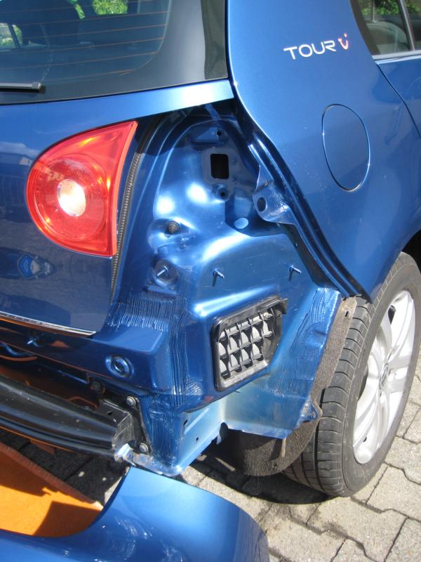

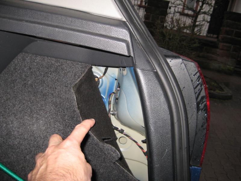

SO gehts

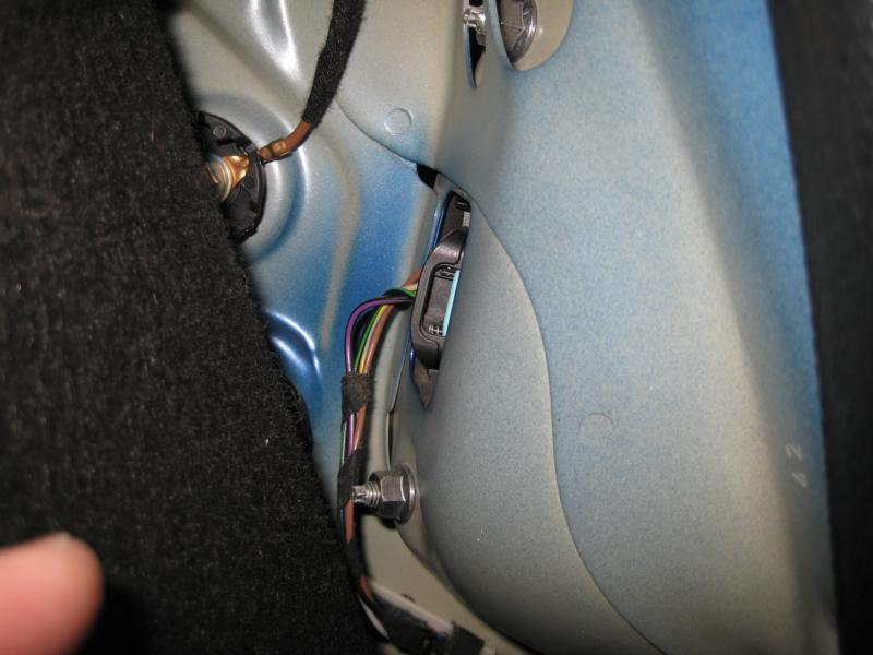

Anders als im Video sieht es hier sogar so aus, als hätte man bei der oberen Mutter eine Ansatzmöglichkeit für einen Maulschlüssel vorgesehen ?
Beitrag15-02-2014, 10:39    Titel: Golf 5 - Bremslichtlampe ersetzen Zitieren
Puh .. keine Ahnung.
Aber eine Nuss und 1/4" Verlängerung machen eh mehr Spass, denn nach kurzem Lösemoment ist es nur noch kraftloses Drehen der Mutter. Und in einer Nuss fällt sie nicht so leicht runter.
Ach ja:
Lösen des elektrischen Anschlusses:
Die türkis-farbene Sperre nach hinten ziehen, dann den Stecker abziehen.
Sollte fast in "einer Bewegung" gehen, wenn man den Daumen an die Sperre ansetzt.

Danke fuer eure Unterstuetzung! Gestern haben wir's dann nach Dienstschluss im hiesigen Parkhaus angegriffen. Das Umklappen des Kofferraumteppichs ging wie beschrieben. Viel Platz laesst einem das steife Ding nicht, es hat trotzdem gereicht. Die im konkreten Fahrzeug verbauten Muttern waren aus hartem Plastik, lang und zylindrisch, also nicht wie gezeigt aus Metall in Bauform einer Hutmutter. Nach dem Loesen dieser beiden Muttern mit Ratsche und 14er (!) Nuss ohne Verlaengerung (kein Platz dafuer!) liess sich die komplette Rueckleuchte mit etwas Nachdruck herausdruecken. Das Entriegeln des Steckers (roter Schieber im Stecker, ziemlich schwergaengig) ging von aussen ganz gut. Danach liess sich die Rueckleuchte komplett abnehmen. Das Trennen der Steckverbindung gelang mir vom Kofferraum aus jedoch nicht. Ich bekam den Entriegelungsschieber nicht zu fassen.
Das Entnehmen des Lampentraegers aus dem Leuchtengehaeuse war danach kein Problem mehr. Die aeussere Lampe, eine P21W, war rabenschwarz und defekt. Getauscht war sie schnell. Daneben wohnt in der Tat eine H6W, deren Aufgabe die Abbildung des Ruecklichts in der inneren Haelfte des leuchtenden Rings ist. Die zeigte sich auch bereits innen silbrig beschlagen, gab aber noch Licht ab. Wird wohl demnaechst kommen. Ich frage mich, ob man als Ersatz auch eine T4W mit Sockel BA9S (mit dem Segen der Gluehlampenueberwachung) verwenden duerfte. Der Sockel ist identisch, von diesen Lampen habe ich noch Unmengen und sie passen nicht in mein Fahrzeug. Zusammengebaut war alles ganz schnell, die Gluehlampenueberwachung liess die entsprechende Warnlampe auch nach kurzem Nachdenken verloeschen.
Jener Golf ist nach den Markierungen in den Scheiben vom Fruehsommer 2008, Heck- und hintere Seitenscheiben sind von Juni/Juli 2008. Er duerfte also zu den letzten seiner Baureihe gehoeren.
