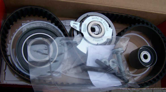

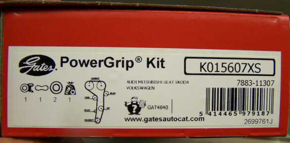

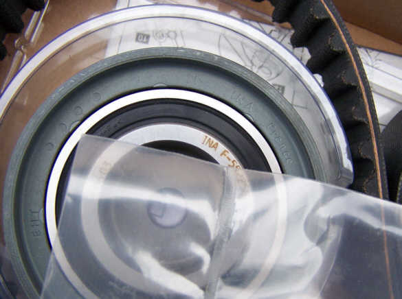

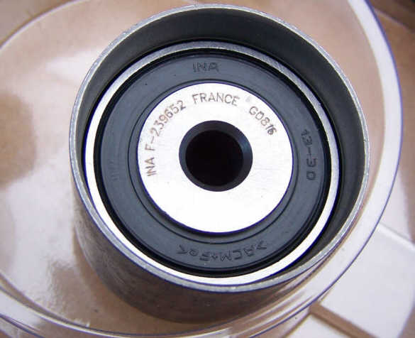

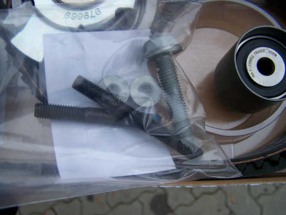

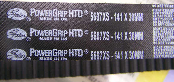

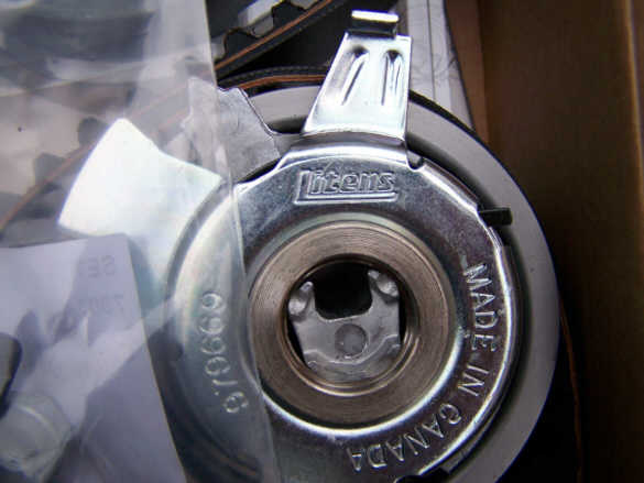

Schauen wir doch dem Gaul mal ins Maul.Zu sehen ist der Zahnriemenkit für den BRE Gates K015607XS.Diese Marke ist eine Hausnummer bei Zahnriemen zusammen mit Conti und Dayco.
Die Rollen sind von Litens oder INA,die Laufflächen selbiger sind aus Metall nicht aus Plastik.Der Riemen selbst trägt das Label Gates und ist eine Ausführung mit gewebeverstärkten Riemenrücken. Und die Schrauben sind auch dabei.
Bitte sehr:
