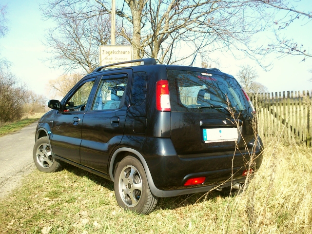

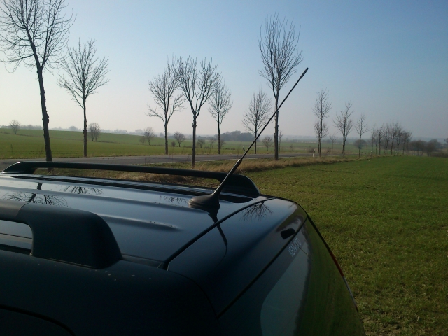

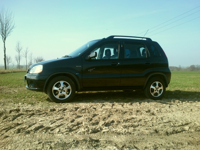

Beitrag16-03-2014, 14:31    Titel: Antennenstab fuer DAB-Digitalradio mit M5-Gewinde gefunden Zitieren
Bilder wollte ich euch nicht vorenthalten. Die Antenne sieht so aus, als wuerde sie dorthin gehoeren. Dass dieses Fahrzeug nie eine Dachantenne serienmaessig hatte, das muss ja niemand wissen. Fuer UKW, LW und MW dient weiterhin die serienmaessige Fensterholmantenne an der A-Saeule (auf den Bildern eingeschoben).
Nachtrag: Einen passenden Antennenstab mit DAB-Funktionalitaet und M5-Gewinde habe ich inzwischen. Spielt aber auch nicht besser als der, der rein zufaellig auch schon DAB empfing.
