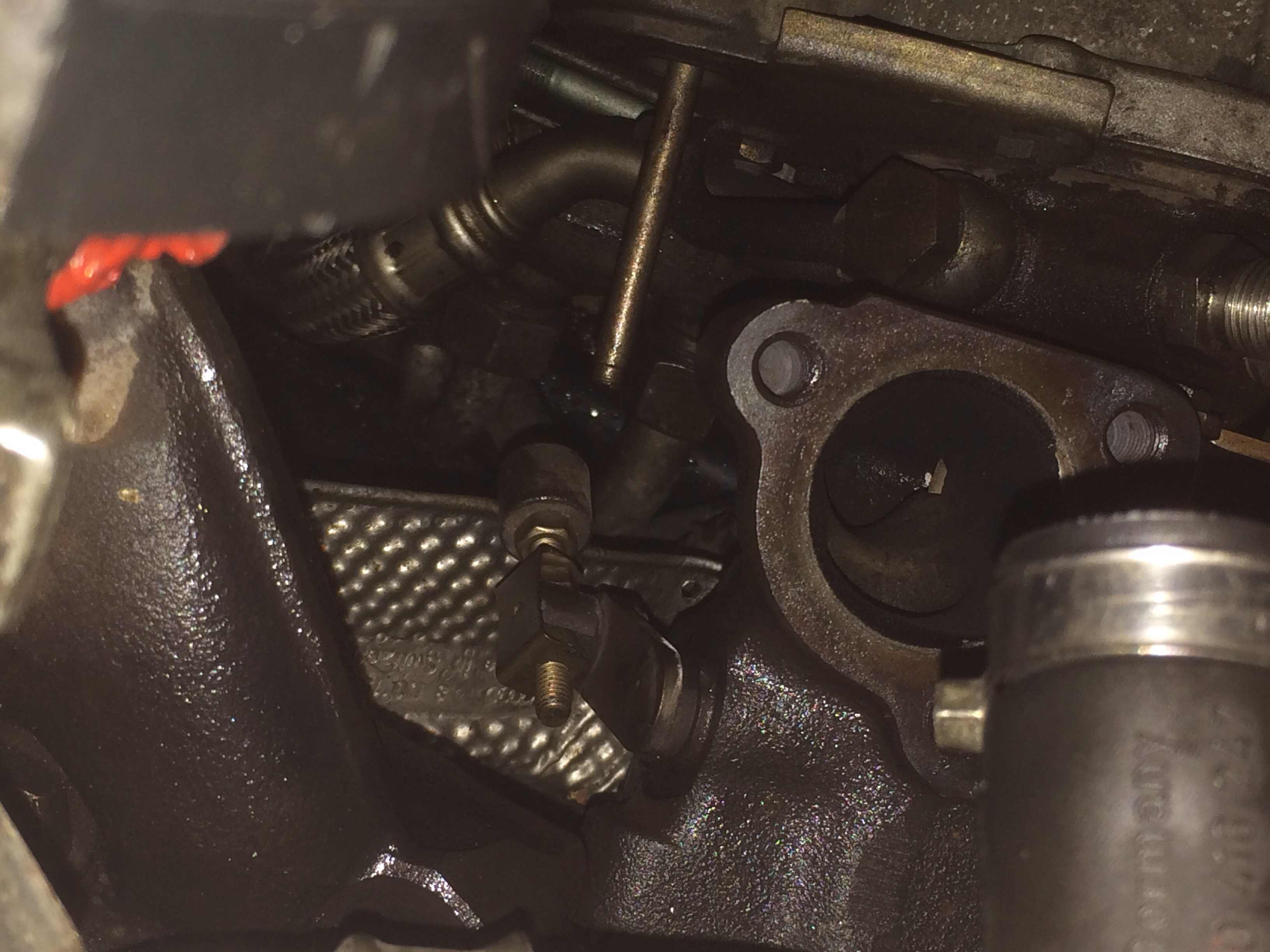

der A4 ist von 97 MKB AEB. Kunde hatte einen Leistungsmangel festgestellt und erhöhtenVerbrauch.
Fehlersuche mit VCDS brachte ans Tageslicht das der lmm Defekt war.
Eine weiter Diagnose zeigte im jeden Drehzahl und Lastbereich ein Taktverhältnis am N75 von permanent 99% außer im Leerlauf. Da an diesem Motor kein Ladedrucksensor verbaut ist wurde dieser per Anzeige gemessen, 0Bar Ladedruck.
Fehlerursache war ein gebrochenes Wastegategestänge.
Da ich keine Dose auftreiben konnte habe ich kurzerhand alles geschweißt.
Evtl hat der ein oder andere mal so einen Fehler.
Hatte ich leider schon öfter. Grad am Anfang des Gewindes bricht es gern mal stumpf. icon_wink.gif

Das mit dem 1,8 T Motor hatte ich auch schon, da war aber die Wastegate-Klappe blos arg ausgeklappert, noch nicht abgebrochen.
Wenn ich das richtig sehe, sind also die Bolzen vom Abgasrohr abgebrochen.
Ich hab da immer übelst Angst vor solchem Horror,
und werde deshalb meine Gasflaschen auch nie hergeben.
um die Bolzen auszubohren.
Dann besorg Dir Schweisszeug,um die Muttern der Krümmerbefestigung glühend zu machen,
nicht dass Du noch den Motor ausbaust!
Und die Planflächen auf Verzug prüfen, sonst wird es noch teurer...
Schau mal etwas hinter die Bolzen zur Wastegate Stange.
Habe mit Rostlöser einer Stunde vor her alles geflutet und gehofft das es aufgeht, ging auch.
Der läuft bereits wieder, ca. 4h Stunden Arbeit.
