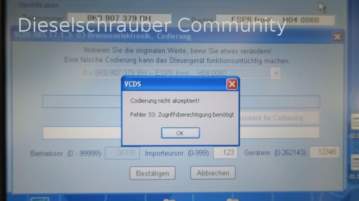

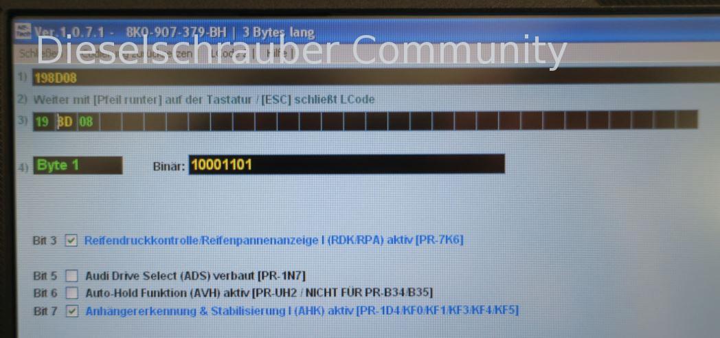

an meinem Fahrzeug (Audi A4 B8 2,7TDI, Bj. 2011) wurde eine AHK nachgerüstet. Nun wurde die Codierung der Steuergeräte durchgeführt, was bei allen außer dem SG3 Bremselektronik gelang. Gesetzt werden muss Byte 1 Bit 7:
"Anhängererkennung&Stabilisierung"
Dort kommt die Meldung:
"Codierung nicht akzeptiert, Fehler 33 Zugriffsberechtigung benötigt"
Was muss ich tun?

laut Ross-Tech wird der entsprechende Login Code / Security Access schon im Tooltip angezeigt, wenn man den Mauszeiger über das Eingabefeld für Login-Code/Security Access im ABS/ESP hält.
Dies bitte prüfen.

AHK Stabilisierung im ABS/ESP darf normalerweise nicht nachcodiert werden, und ist möglicherweise gar nicht verfügbar.
Grund:
Im in der Zulassungsbescheinigung steht das die AHK Stabilisierung nur verfügbar ist falls die AHK Serienmäßig verbaut ist.
Ich hatte schon einige Fahrzeuge wo sich das nicht codieren ließ.
Die PQ35 hat es dagegen automatisch erkannt sobald das Gateway korrekt codiert wurde. Es könnte also sein, dass die Hersteller das jetzt über den Komponentenschutz konsequenter sperren.
