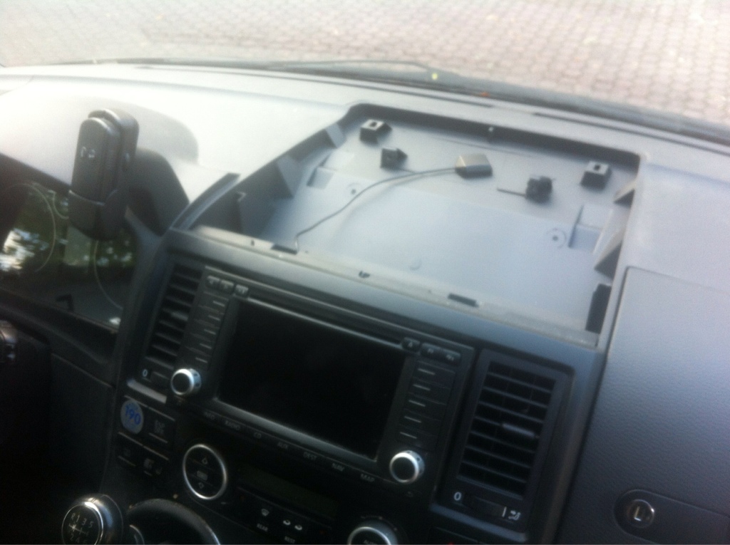

Achso Lach... kapiert... schon probiert egal welche Codierung akzeptiert wurde, es bleibt der Ton dumpf auch wenn von CD abgespielt wird. icon_evil.gif Scheint das Ding intern hin zu sein.
Positiv: Navi geht wieder, ich habe einfach testweise meine Uralt-Naviantenne bei dieser der Stecker zufällig passt, getestet- geht wieder. icon_cool.gif
Das Ablagefach über Radio/Navi abgebaut um eigentlich die GPS Antennenkabel nach vorn zu verlegen, entdeckte ich vorne des Ablagefaches den toten Raum, dort die GPS Antenne "Versteckt" gut isse icon_lol.gif
Nun ist die original Dachantenne nur noch Attrappe.
