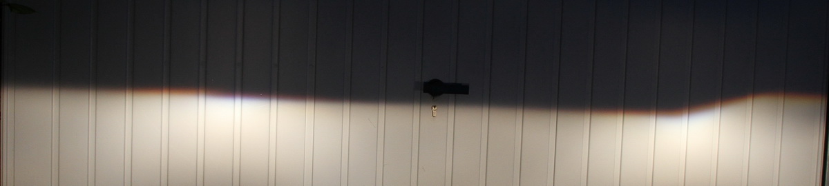

Also den Scheinwerfer ausgebaut (ist beim O2 glücklicherweise kein Problem) und nachgeschaut. Siehe da, dort gibt’s einen Hebel. Wenn man diesen umlegt, dann ist das Licht tatsächlich Symmetrisch.
Siehe Bilder
 Links symmetrisch, rechts asymmetrisch

Beitrag21-07-2014, 14:23    Titel: Lichtumstellung von Rechts auf Linksverkehr beim Octavia 2FL Zitieren
Hi Bertil,
den Hersteller der Projektionseinheiten.
Wer ist das denn?
Denn dieser seitliche Hebel passt zu der Art der Xenon-Shutter an Audis und damit zu Hella.
Die Shutter im Valeo-Passat-Xenon klappen anders weg (nach vorne).

Beitrag21-07-2014, 20:01    Titel: Lichtumstellung von Rechts auf Linksverkehr beim Octavia 2FL Zitieren
Wer ist das denn?
Hella.
Beitrag21-07-2014, 20:16    Titel: Lichtumstellung von Rechts auf Linksverkehr beim Octavia 2FL Zitieren
Wenn man sich den ersten DLA im A7 anschaut, erkennt man, wie simpel die Funktion des Hebels im O3 ist.
Es gibt wohl eine Blende mit dem "Z" für das asymmetrische Licht und eine, den den höheren Teil einfach überdeckt und normalerweise hinter der Z-Blende verschwindet, so wie man bei einem Kartenspiel die Karten in der Hand auffächert und hintereinander verschiebt.
