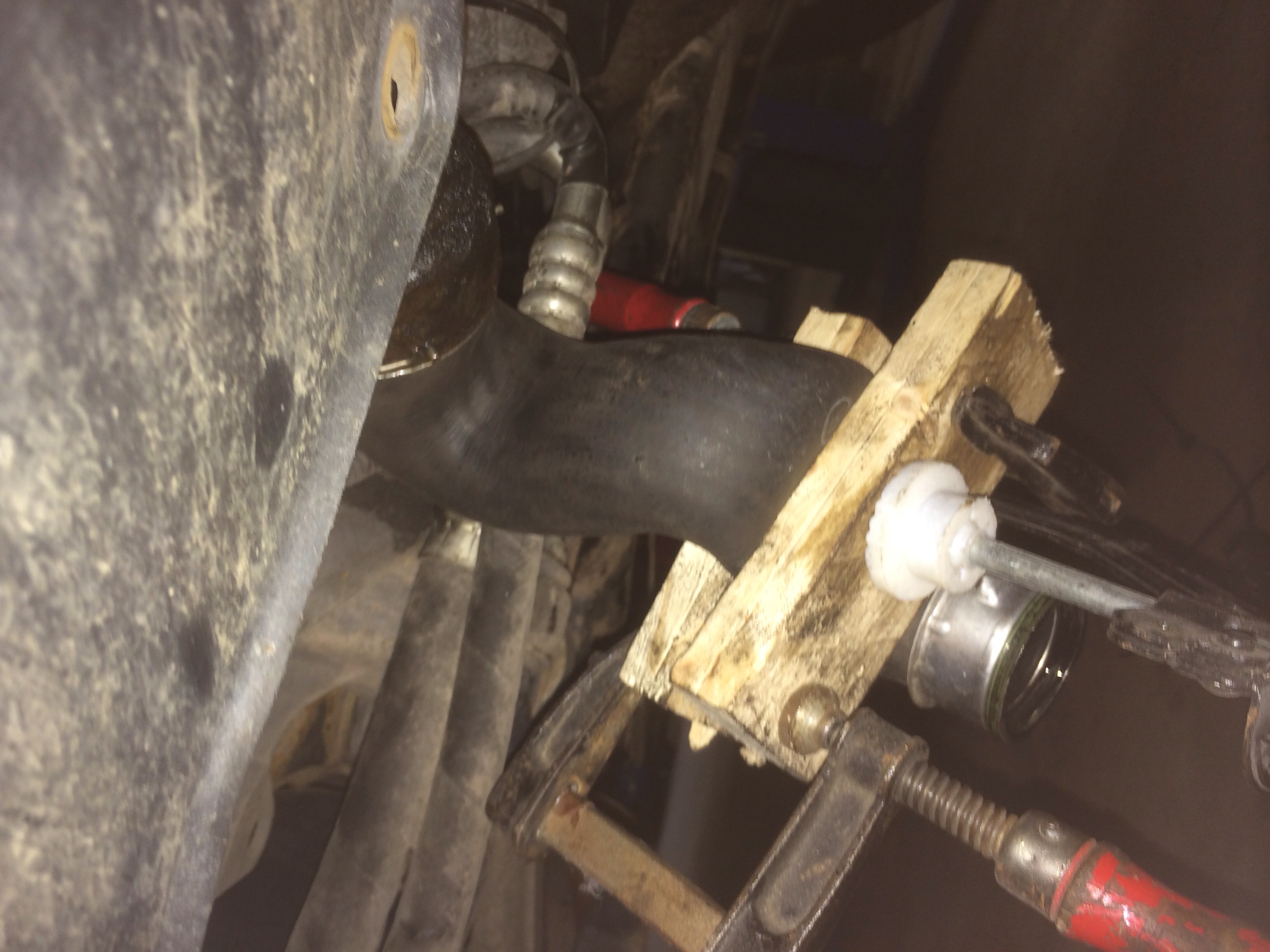

07-08-2014, 14:28 Titel: Synchronisationswinkel AVF richtig einstellen |
Zitieren |
Habe heute nochmal das Ladeluftsystem abgedrückt und am Schlauch nach dem LLK hatte ich Undichtigkeiten.
Ich habe die 2 Dichtungen am Schlauch gewechselt, für schmale 4,60€ das Stk.  , und nochmals mit 1,5 Bar abgedrückt.
Nun ist alles dicht.
Ich hab noch 2 Bilder gemacht, am oberen Stutzen die Kabelbinder hatte ich als "rausschieß" Sicherung verwendet.
