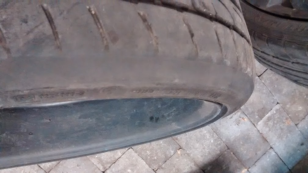

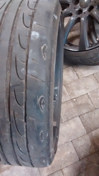

Hier Fotos der Reifen (Felgen haben keine Dellen, sieht nur auf den Fotos so aus):

Aber Bild 4 zeit einen Reifen der "gestempelt" hat. Damit spricht vieles für dynamische Vorgänge. Hier würde ich auf einen defekten Dämpfer tippen. Möglicherweise auch in Verbindung mit ausgeschlagenen Radaufhängungen.
Bild 3 zeigt einen Reifen der quasi neben der Lauffläche läuft. So viel Sturz kann man eigentlich gar nicht haben das so etwas passiert. Hier gehe ich von einem ausgeschlagenen Fahrwerksteilen aus.

Auf dem untersten Foto, die abgenutzten Stellen in den gleichmässigen Abständen spricht irgendwie schon für def. Stoßdämpfer.
