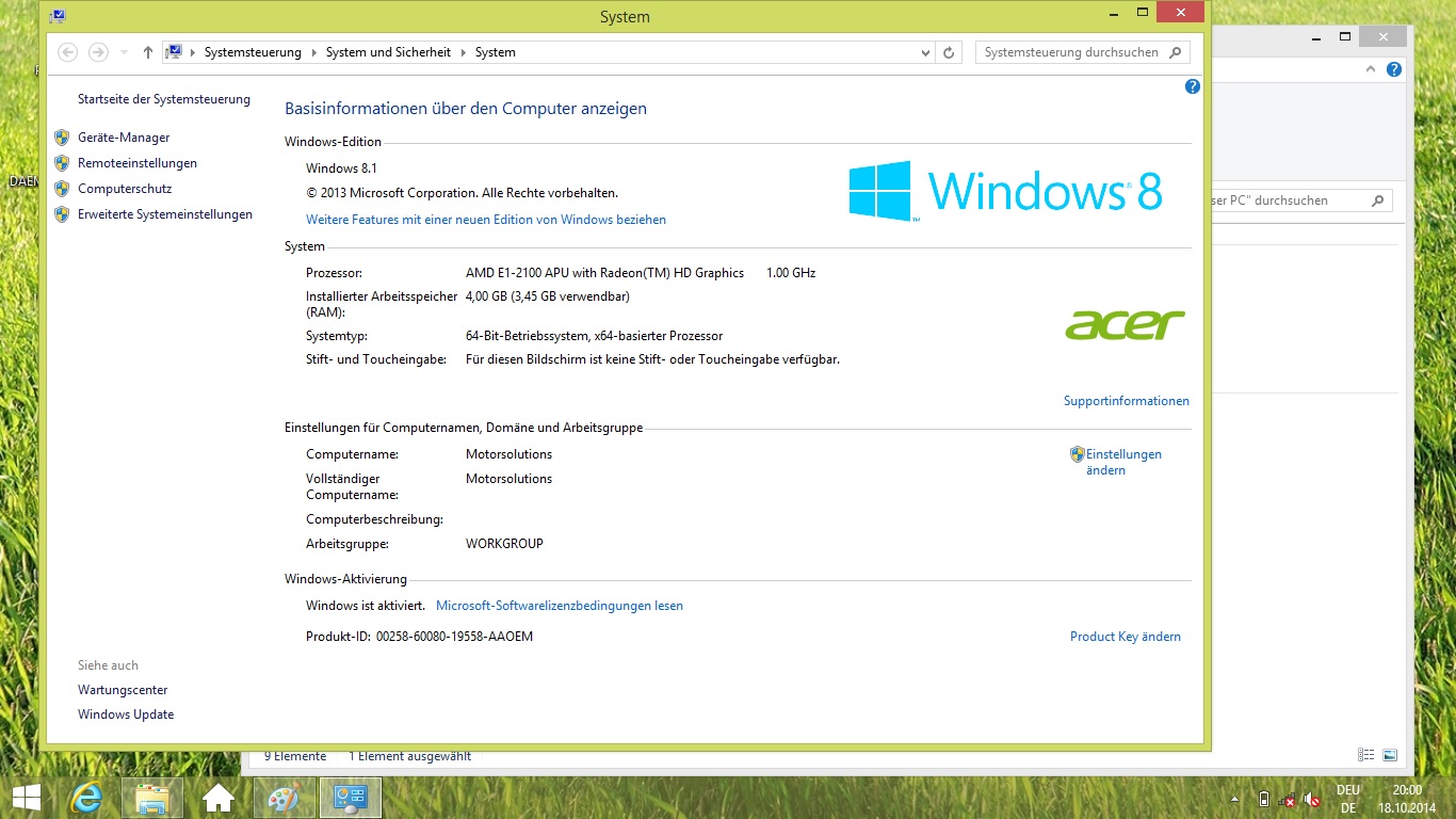

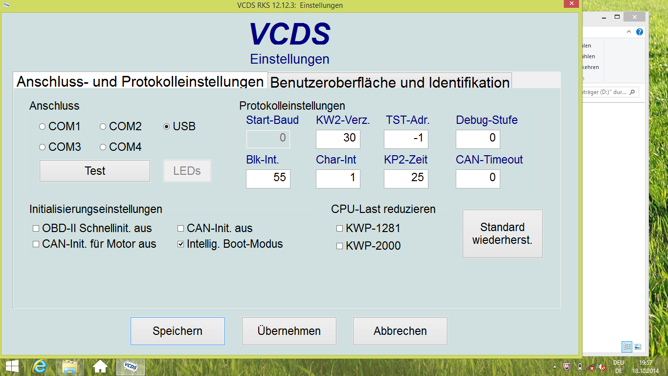

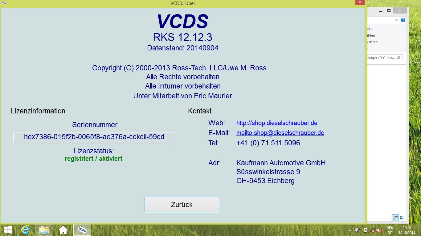

Hallo Zusammen, habe seit kurzem das Problem, dass beim Auslesen verschiedener Fahrzeuge (Motorsteuergerät) nach 2 min die Fehlermeldung " Motorsteuergerät Kommunikation nicht möglich" kommt. Beim erneuten Auslesen ist wieder nach 2min Schluss.
Es ist nicht bei jedem Fahrzeug so im Anhang ein Log vom Polo wo die Probleme auftreten.
Die PC Daten sind im Anhang mit den VCDS Daten.
VCDS ist auf dem neusten Stand und wurde schon neu installiert.

Bitte prüfen, welche Hintergrunddienste jeweils laufen (Dein Rechner ist nicht gerade eine Rakete).
Wenn diese den Rechner zeitweise anhalten, z.B. Virenscanner, kann die Kommunikation abbrechen.
