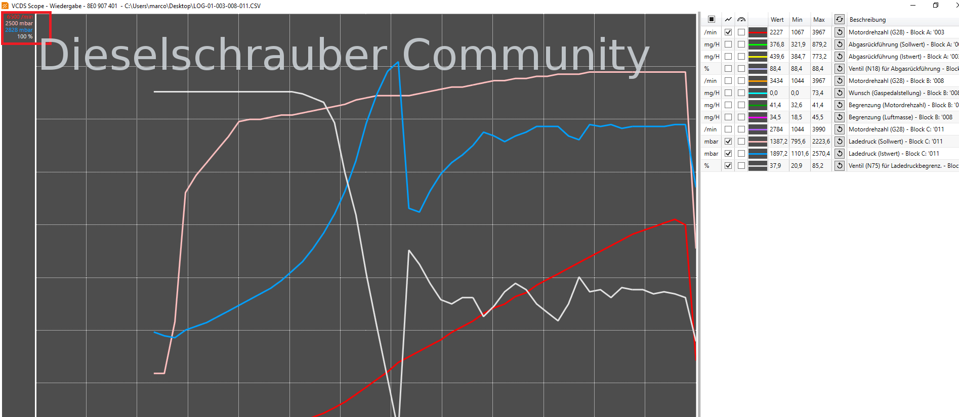

ich habe gerade ein Problem mit einem A4, der bei ca. 2.200 rpm spürbar den Ladedruck verliert und dann langsam wieder aufbaut.
Als erste Fehlerquelle habe ich jetzt geraten, den LMM auszutauschen, da dessen Alter unbekannt ist.
Was ich aber gerade nicht verstehe: normalerweise äußert sich ein defekter LMM in wellenförmigen Bewegungen weil die EDC wie wild u.a. mit der Rauchbegrenzung am regeln ist und der Effekt sich so "aufschaukelt"
Bei meiner Logfahrt sieht man deutlich, dass der Ladedruck wegbricht und dann langsam wieder kommt (wenn auch lange nicht dahin, wo er sein sollte) - also quasi nur eine "Welle".
Undichtigkeiten sind weder sicht- noch hörbar; Am LLK ist etwas Öl sichtbar, sonst nichts.
VTG habe ich nicht geprüft, sieht aber für mein Informatiker-Verständnis recht gut aus: Ladedruck kommt, wenn er soll und geht auch, wenn er weg soll icon_wink.gif
Die Kiste hat einen nachgerüsteten DPF.
Was liege ich richtig bei meiner Einschätzung? Welche Probleme könnten noch ursächlich sein?
Zu den Logs: ich traue dem LMM nicht, daher habe ich nochmal einen recht wüsten 10er Log mit drin.. Im Zweifel nicht beachten..

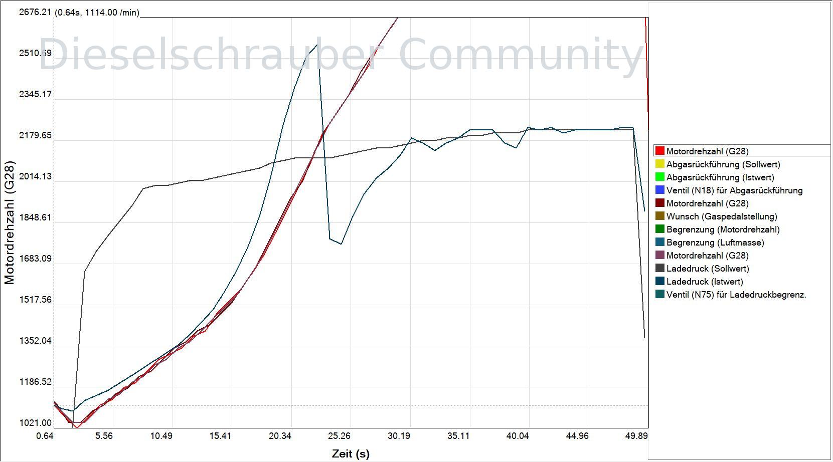

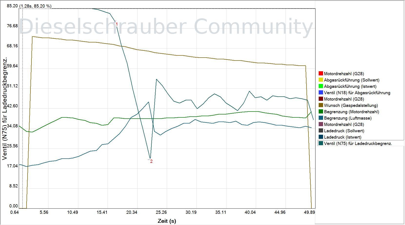

Hi Marco,
Das sehe ich völlig anders. Der Ladedruck soll auf grob 2000-2100mbar geregelt werden. LD Soll bildet ab etwa 8s bis 48 eine schöne leicht steigende Gerade. Dein Ladedruck schießt jedoch bei Sekunde 22,5 bis auf 2570mbar hoch, bevor es steil einbricht. Deine Ladedruckregelung versucht von etwa Sekunde 16 bis 22,5 den Ladedruck zu senken (TV fällt von 85% bis auf 23%). Erst dann reagiert die Ladedruckregelung und der LD stürzt steil ab.
Ist für mich ein perfektes beispiel einer hakenden LD-Regelung.
Guste

Vielen Dank für Deine Antwort. Ich war etwas überrascht, warum das bei Dir ganz anders aussieht und habe auch schon den Grund gefunden, warum ich so viele Fragezeichen überm Kopf hatte.
VCScope nimmt scheinbar keine gleichen Skalen, sondern abhängig von jedem MWB und dem Maximum eine andere Skalierung.
Damit ist Deine Antwort auch sehr gut nachvollziehbar und ich schaue mir mal an, wie ich die VTG in den Griff bekomme icon_smile.gif
