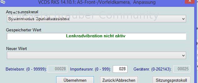

Ich habe bei einem Passat B8 das Bildverarbeitungssteuergerät A5 Anpassungen gemacht:
- Lenkradvibration nicht aktiv
- Warnungsintensität Lenkradvibration auf schwach.
Nun wollte ich dies wieder zurücksetzen. Doch wenn ich es zurücksetzen will, dann kommt die Meldung "Wertebereich ungültig", obwohl ich ja die Originaleinstellungen einstellen will (eingeschaltet und mittel).
Verwendet habe ich die die Software 14.10.1.
Wie kann ich es wieder zurücksetzen?

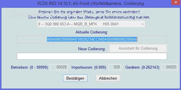

VWGOLF
Mitglied seit: 27.08.2014 Beiträge: 13 Karma: +0 / -0
08-03-2015, 22:21 Titel: Anpassung lässt sich nicht zurücksetzen |
Zitieren |
dieselschrauber hat folgendes geschrieben: | Guten Abend,
bei solchen Aktionen IMMER Autoscan des Fahrzeugs speichern, wo alles unverpfuscht ist.
Dann kompletten Codierungsstring kopieren und nicht mit den Häkchen herummachen (wo man evtl. versehentlich was anderes klickt oder noch irgendwo etwas inkompatibles geändert ist).
Viele Grüsse, Rainer |
Ich habe dies aber als Anpassung gemacht (siehe Bild). Ich bin auch nicht in die Codierungen gegangen, um diese Änderungen durchzuführen, sondern in die Anpassung. Ich konnte die Anpassung ändern, jedoch kann ich nicht den Originalwert einstellen, da immer die Meldung kommt: Wert ungültig. Ich sollte ja die Möglichkeit haben, dass ich wieder die Originaleinstellung machen kann.
Sollte ich vielleicht mal ein Steuergerät Abbild machen? Oder muss ich zur Werkstatt und das Steuergerät auf Werkseinstellung zurücksetzen?

VWGOLF
09-03-2015, 22:32 Titel: Anpassung lässt sich nicht zurücksetzen |
Zitieren |
Ich habe jetzt mal ein Abbild der Anpassungskanäle erstellt und noch ein Screenshot der Codierung gemacht.
- Bei Systemmodus Spurhalteassistent ist die Einstellung "Lenkradvibration nicht aktiv". Original war die Einstellung "Lenkradvibration aktiv" enthalten.
- Bei Warnungsintensität Spurhalteassistent ist die Einstellung "Schwach" eingestellt. Original ist es Mittel. Zudem gibt es noch über "Stark" und über "über Menü einstellbar".
Es sollte ja möglich sein, dass man die Originaleinstellung wieder rückgängig macht. Doch kommt leider die Meldung "ungültiger Wertebereich".

Mit der Beta 15.2.0 habe ich bereits das Gleiche versucht. Was mir noch aufgefallen ist:
Wenn man bei der Anpassung der Lenkradvibration "Schwach" und "nicht aktiv" einstellt, dass er diese Werte an nimmt, obwohl diese bereits eingestellt sind. Andere Einstellungen sind nicht möglich.

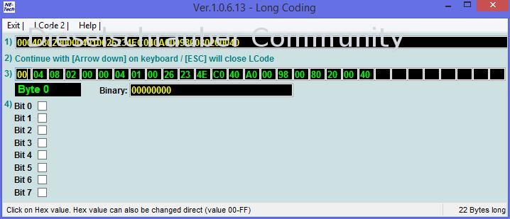

VWGOLF
11-03-2015, 22:54 Titel: Anpassung lässt sich nicht zurücksetzen |
Zitieren |
Ich habe jetzt Screenshots von jedem Byte im A5 Steuergerät gemacht.

dieselschrauber Administrator
Mitglied seit: 12.04.2002 Beiträge: 18113 Karma: +800 / -0 Wohnort: St.Gallen 2018 Volkswagen T6
12-03-2015, 11:41 Titel: Anpassung lässt sich nicht zurücksetzen |
Zitieren |
ich habe von Deinen n Bildern nun n-1 gelöscht. Warum?
Weil alle das Gleiche zeigen, nämlich keine Texte zu den Bits und die Zeile mit den grünen Bytes ( 3) )bereits alles enthält. Etwas anderes ist auf den gelöschten Bildern auch nicht zu sehen.
Poste mal Dein Coding.log und das Adaption.log aus dem Debug Verzeichnis.
Grüsse, Rainer

Herbert Profi-Schrauber
Mitglied seit: 22.06.2005 Beiträge: 4627 Karma: +1342 / -0
12-03-2015, 16:08 Titel: Anpassung lässt sich nicht zurücksetzen |
Zitieren |
Ich hatte ja danach gefragt, nur war zum Zeitpunkt der Frage nicht klar, daß es hier zu den Codierungen keine Labels gibt.
