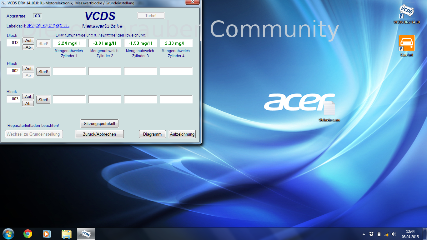

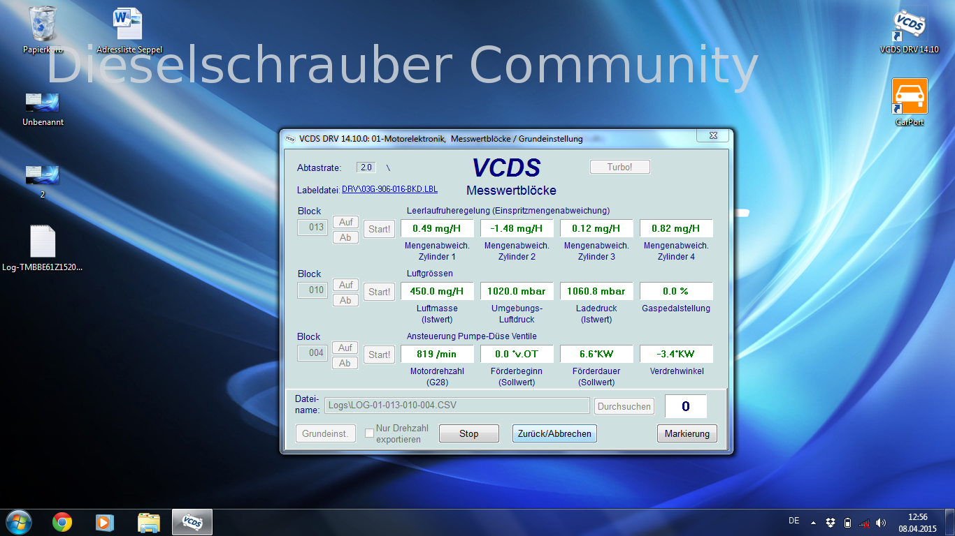

Die PD Werte hab ich angehängt.
Bin leider nun etwas ratlos.

 PD werte nach kurzer fahrt (90 grad wasser)

Beitrag08-04-2015, 20:26    Titel: 2.0 TDI BKD extremes Ruckeln beim Beschleunigen Zitieren
Nur nebenbei,
wie war denn die Motortemperatur vor der Probefahrt? LLR Werte bei kaltem Motor sind wenig aussagekräftig. Der Verdrehwinkel ist zu früh.
mullemaus
Beitrag08-04-2015, 21:54    Titel: 2.0 TDI BKD extremes Ruckeln beim Beschleunigen Zitieren
Zb:
Beschreibung: PD werte nach kurzer fahrt (90 grad wasser)
Beiträge: 4631
Karma: +1345 / -0   Danke, gefällt mir!
Beitrag08-04-2015, 22:15    Titel: 2.0 TDI BKD extremes Ruckeln beim Beschleunigen Zitieren
Nö, bei den Werten "vor kurzer Probefahrt" nicht. Was ist kurz?

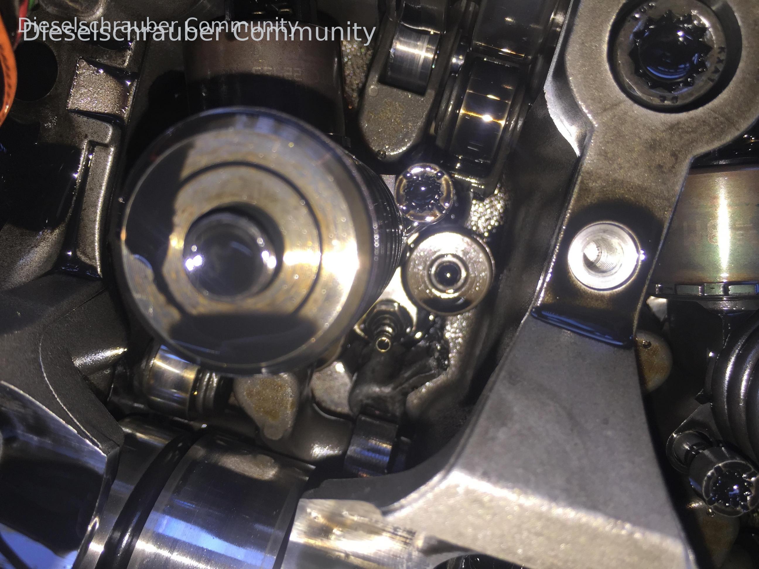

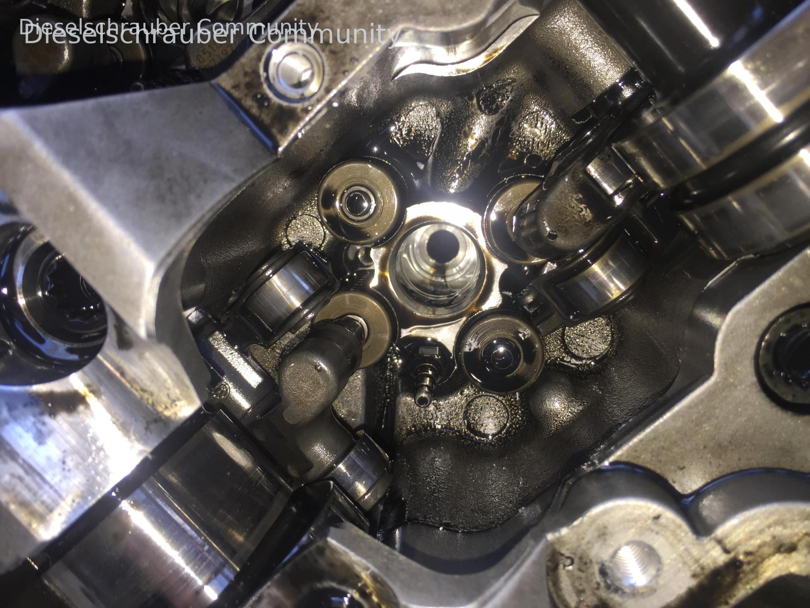

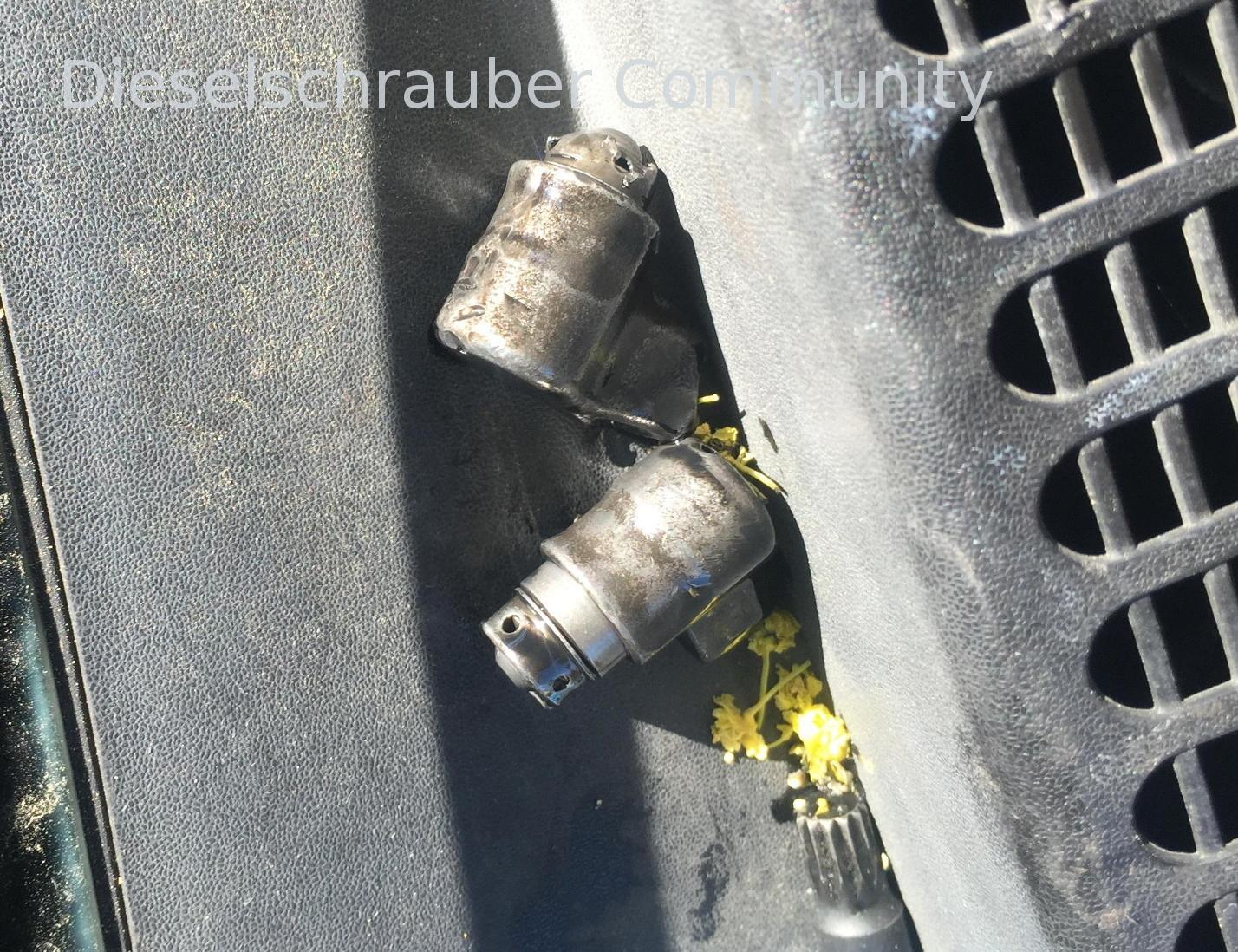

Fehler gefunden...
Ich hatte die Kipphebel nach gerissenem Zahnriemen nicht ersetzt, böser Fehler...
 Kipphebel gebrochen an 2.0 TDI

Beitrag21-04-2015, 15:12    Titel: 2.0 TDI BKD extremes Ruckeln beim Beschleunigen Zitieren
