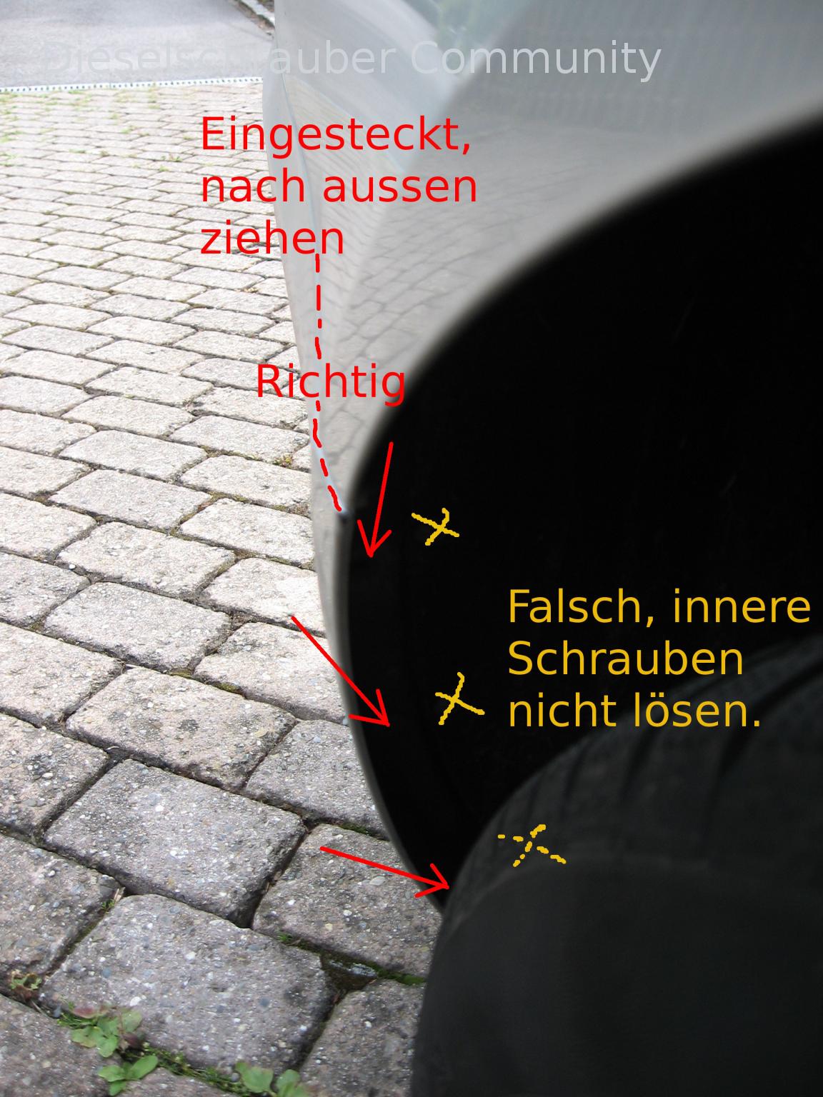

- Lösen der je 3 äußeren Torxschrauben hinten in den Radkästen.

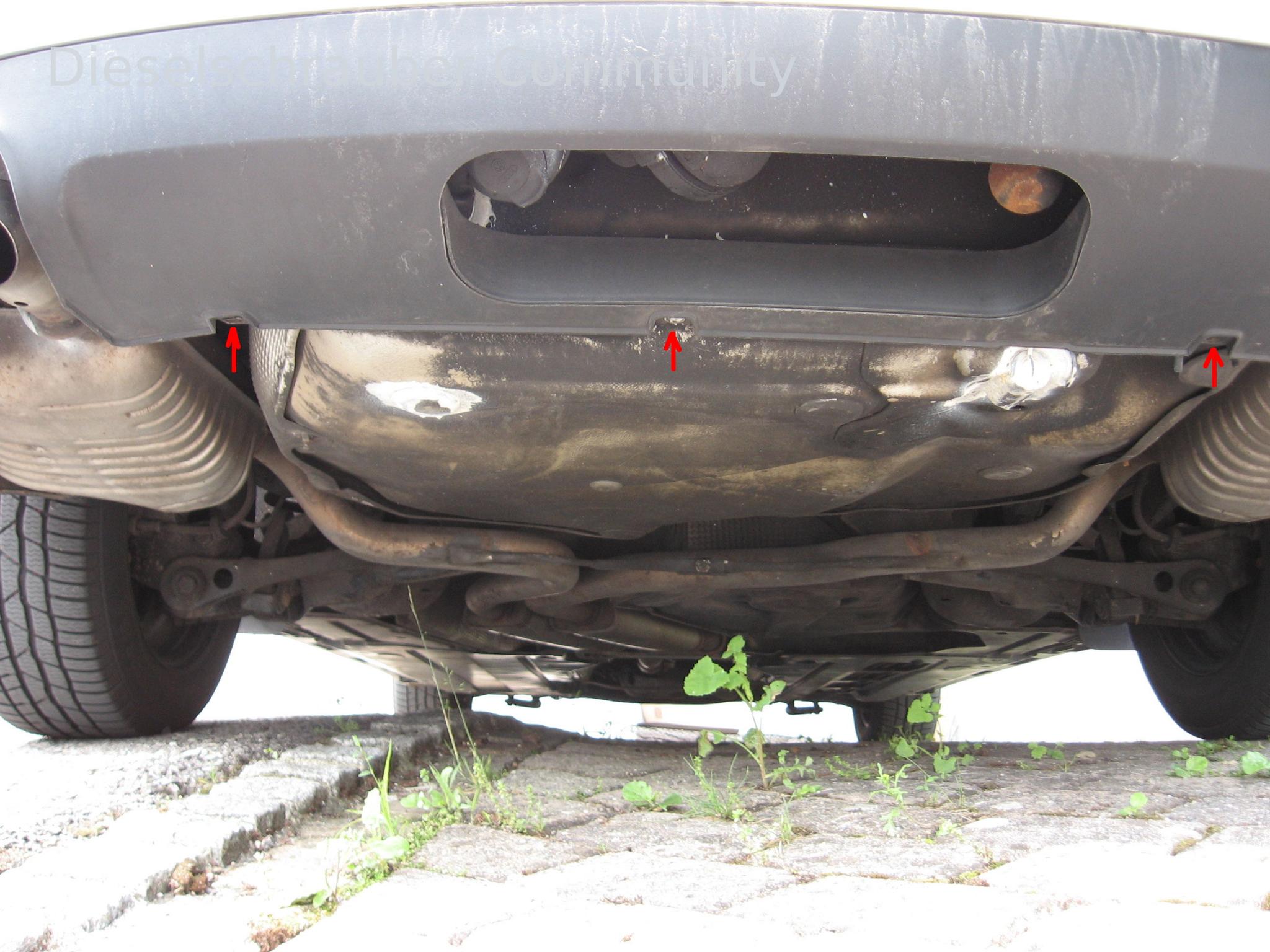

- Lösen der 3 Torxschrauben unten an der Stossstange.

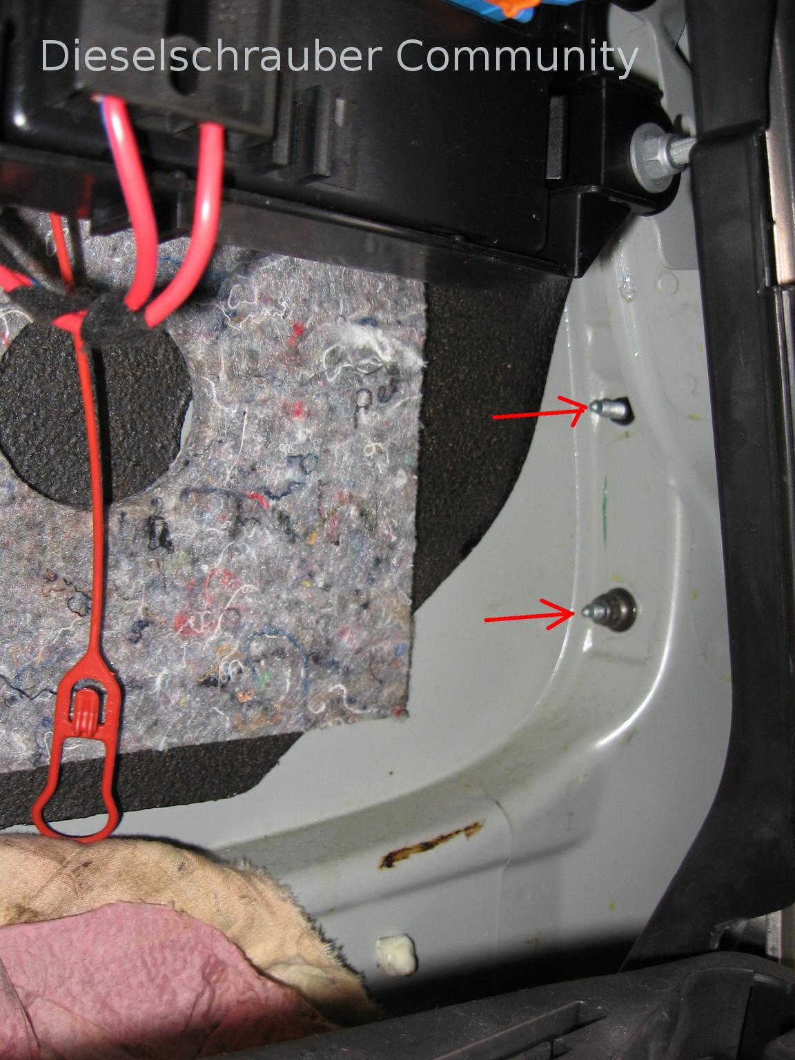

- Lösen der je 2 äusseren SW10 Muttern seitlich in den Kästen am Kofferraum.

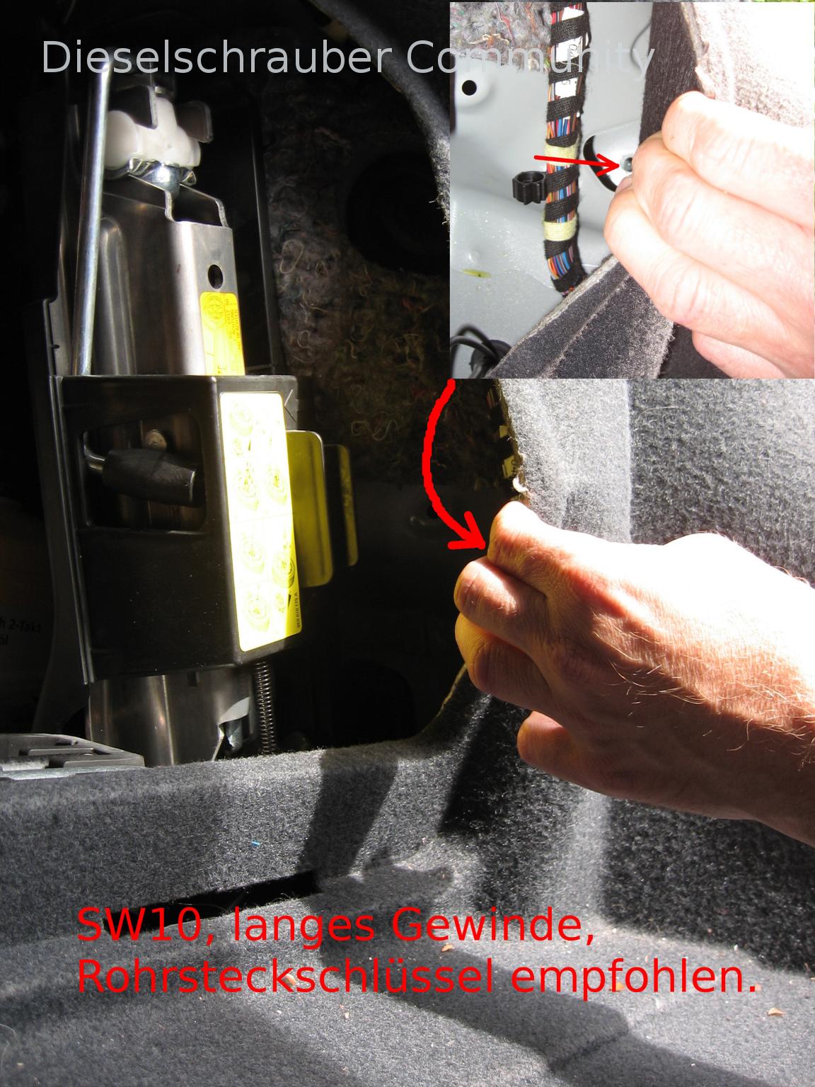

- Lösen der beiden inneren SW10 Mutter in den Kästen am Kofferraum zur Innenverkleidung hin. Die Innenverkleidung muss dazu mit sanfter Gewalt nach innen gezogen werden. Hier ist ein Rohrsteckschlüssel o.ä. notwendig, da das M6 Gewinde sehr lang ist (zu lang für die meisten Stecknüsse).
 Verkleidung muss nach innen gezogen werden um an die Befestigungsschraube zu gelangen.

 Die Seitenverkleidungen im Kofferraum abnehmen, aussen am Rand sind 2 SW10 Befestigungen für die Heckstossstange.

 Torxschrauben im Radkasten lösen. Die Heckstosstange ist oben seitlich nur eingesteckt, am oberen Ende im Radkasten greifen und nach außen ziehen.

 Torxschrauben Befestigung der Heckstossstange am A6 4F Limousine unten.
