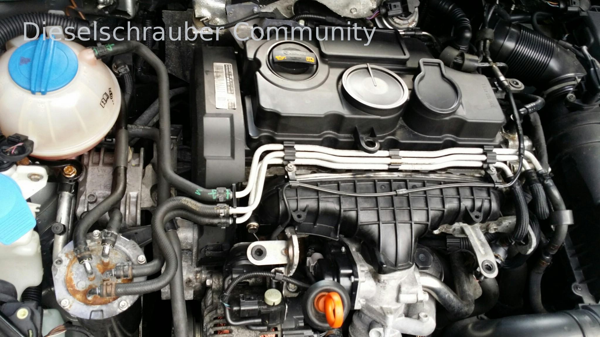

Seit ein paar Monaten fahren wir leihweise den gut gepflegten VW Passat Variant 2.0 BJ06 der Schwiegereltern und wollen am Ende nicht einen Totalschaden zurück geben...
Das zunehmend unruhige Laufverhalten und Gestank gab schon länger einen Hinweis darauf, dass etwas nicht stimmen konnte. Doch mehrere Werkstätten, darunter auch zwei VW-Fachwerkstätten hatten bereits mehrfach ergebnislos nach Fehlern oder Ursachen gefahndet. Dabei wurde repariert und getauscht was nicht defekt war und der eigentliche Fehler blieb bisher erhalten.
Symptome:
    - Der Motor braucht beim Anlassen meist länger als normal und klingt dabei unregelmäßig.
    - Unruhiges Laufverhalten im Leerlauf und in niedrigen Gängen (Drehzahl springt) .
    - Selbständiges, wellenartiges/ruckartiges Beschleunigen (im 3.Gang bei 50).
    - Manchmal fährt der Wagen so unruhig, dass man die Stöße am Lenkrad spürt und durchgerüttelt wird.
    - Enormer dauerhafter Gestank (beißend, giftig, rauchfrei - wie ein erstickter Grill).

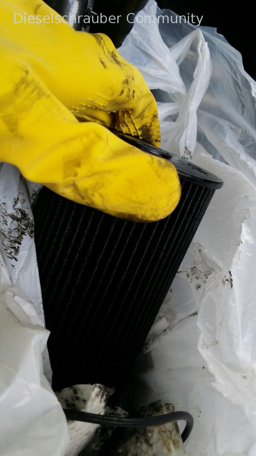

Beim Wechseln des Luftfilters und Dieselfilters gestern gab es eine böse Überraschung: Der Dieselfilter war pechschwarz zugesetzt mit Öl. icon_eek.gif Ähnliches hatten wir schon bei community.dieselschrauber.de/viewtopic.php?t=26748 gesehen, wo ein Riss in der Tandempumpe vermutet wurde.
(Ein Check des aktuellen Ölstands war ok.)
Bei der ersten kurzen Testfahrt nach dem Tausch der Filter, noch kein Km gefahren, fiel die Zugleistung des Turboladers ohne weitere Fehlermeldung komplett weg, begleitet von starken, weißen Nebelwolken aus dem Auspuff die nach Kunststoff stinken. --> Turbolader tot? icon_cry.gif icon_cry.gif

 Motorraum Überblick VW Passat Variant 2.0
 Dateigröße:  455.41 KB
 Angeschaut:  20971 mal
 Dieselfilter mit Öl
 Dateigröße:  294.11 KB
 Angeschaut:  7112 mal

Bleibt noch die schwarze Suppe im Dieselfilter und damit die Tandempumpe zu prüfen.
Edit: Obiges gilt, falls es sich beim gezeigten Filter wirklich um den Dieselfilter handelt. Im ersten Bild oben ist aber zu erkennen, daß der Dieselfilter aufgeschraubt wurde. Ölfilter und Dieselfilter sehen so wie auf dem Bild gehalten bei diesem Modell ähnlich aus. Ich wurde darauf aufmerksam gemacht, daß der gezeigte Filter der Ölfilter sein soll, was man aber auf dem Bild kaum erkennen kann.

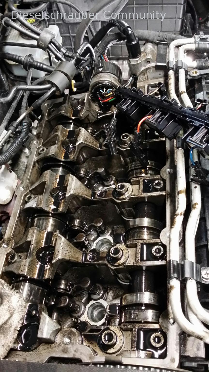

Wir hatten anschließend versucht der Ursache für die Fehler (in erster Linie wellenartiges/ruckartiges Beschleunigen) mit allen Mitteln auf den Grund zu gehen - was dazu führte, dass wir den Motor letztendlich vollständig ausgetauscht haben. Hier ist in Kurzform eine Zusammenfassung wie es dazu kam und was wir gemacht hatten:
    - Zuerst haben wir die Software auf dem Steuergerät aktualisiert
    - und den Kabelbaum der PD-Elemente ausgetauscht.
    - Danach haben wir die PD-Elemente bei VW professionell reinigen lassen.
Als alles keine Besserung gab und das wellenartige Beschleunigen bis 2500 Umdrehungen nach wie vor bestand haben wir
    - die PD-Elmente bei VW speziell prüfen lassen -> zwei waren trotz Reinigung sehr verstopft.
    - Parallel haben wir die Zylinderkopfdichtungen geprüft und dabei einen Riss in einer Zylinderwand gefunden icon_eek.gif icon_cry.gif
Spätestens hier wäre der Zeitpunkt gewesen das Auto als Ersatzteillager zu zerlegen, aber wir waren sehr günstig an einen neuen Motor (80tkm) gekommen und dachten wir könnten damit alles erschlagen.
    - Einbau neuer Motor (inkl. Turbolader)
    - Reinigung des DPF
Der neue Motor lief nach dem Einbau erwartungsgemäß sehr ruhig aber ihr ahnt es: das Glück hielt nicht lange an icon_confused.gif
Mehr dazu im nächsten Abschnitt.

 Austausch PD Elemente und Kabelbaum
 Dateigröße:  651.65 KB
 Angeschaut:  1671 mal
