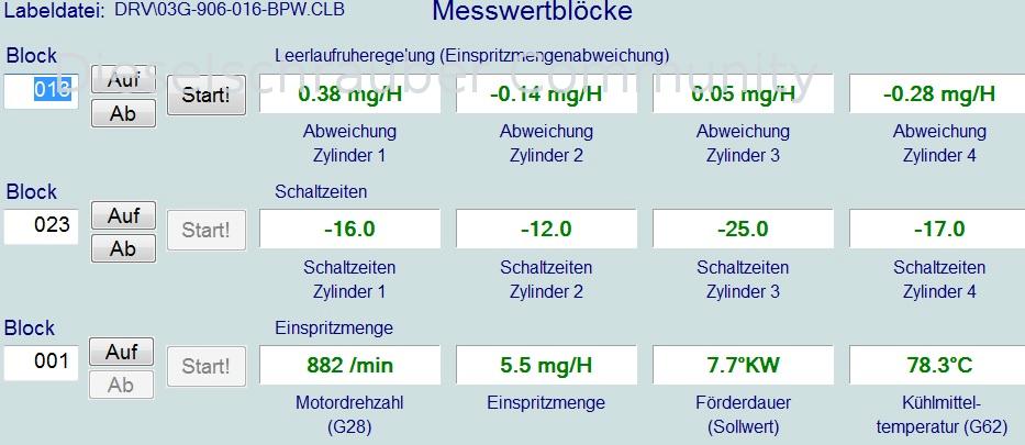

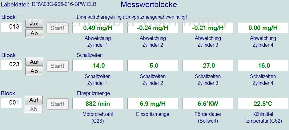

Beitrag15-03-2020, 16:01    Titel: A4 BPW vibriert/ruckelt Antworten mit Zitat
Gleich nach Kaltstart und erstem Beschleunigen habe ich einen richtigen Rucker, so wie wann der Kabelstrang schlechten Kontakt hat. Danach spürt man es nur, dass das Auto vibiert.
Bilder von den Werten im kalten und warmen Zustand und eine Log Datei im Anhang.

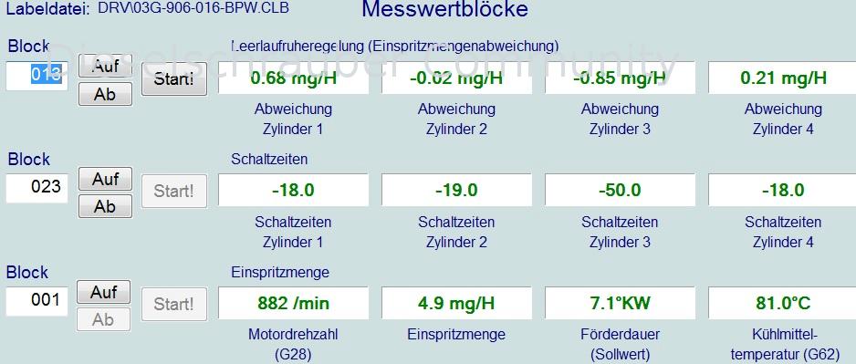

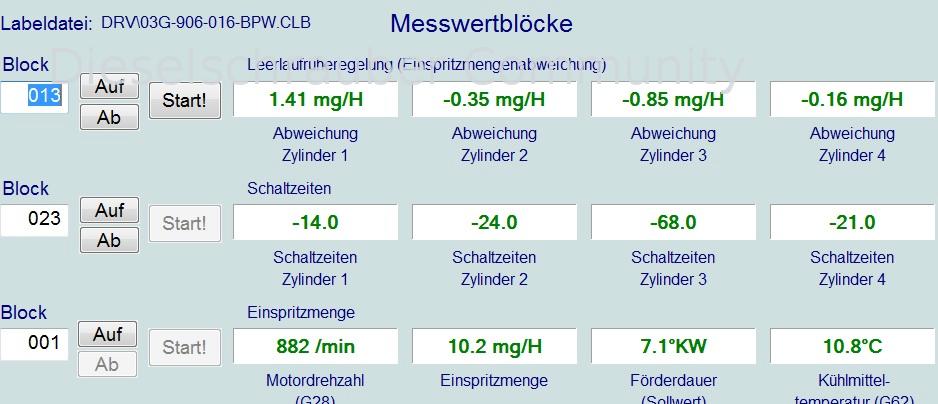

Beitrag16-03-2020, 17:48    Titel: A4 BPW vibriert/ruckelt Antworten mit Zitat
Habe jetzt ein neues altes PD Element und neue Dichtringe verbaut, und die Stecker der PD-Elemente verdreht.
Das starke Rucken ist weg vibrieren tut er noch ein bisschen, aber könnte auch vom ZMS kommen.
3 Zylinder steigt immer noch vereinzelt bis -65 aber die Reparatur übersteigt ja jetzt schon den Wert
