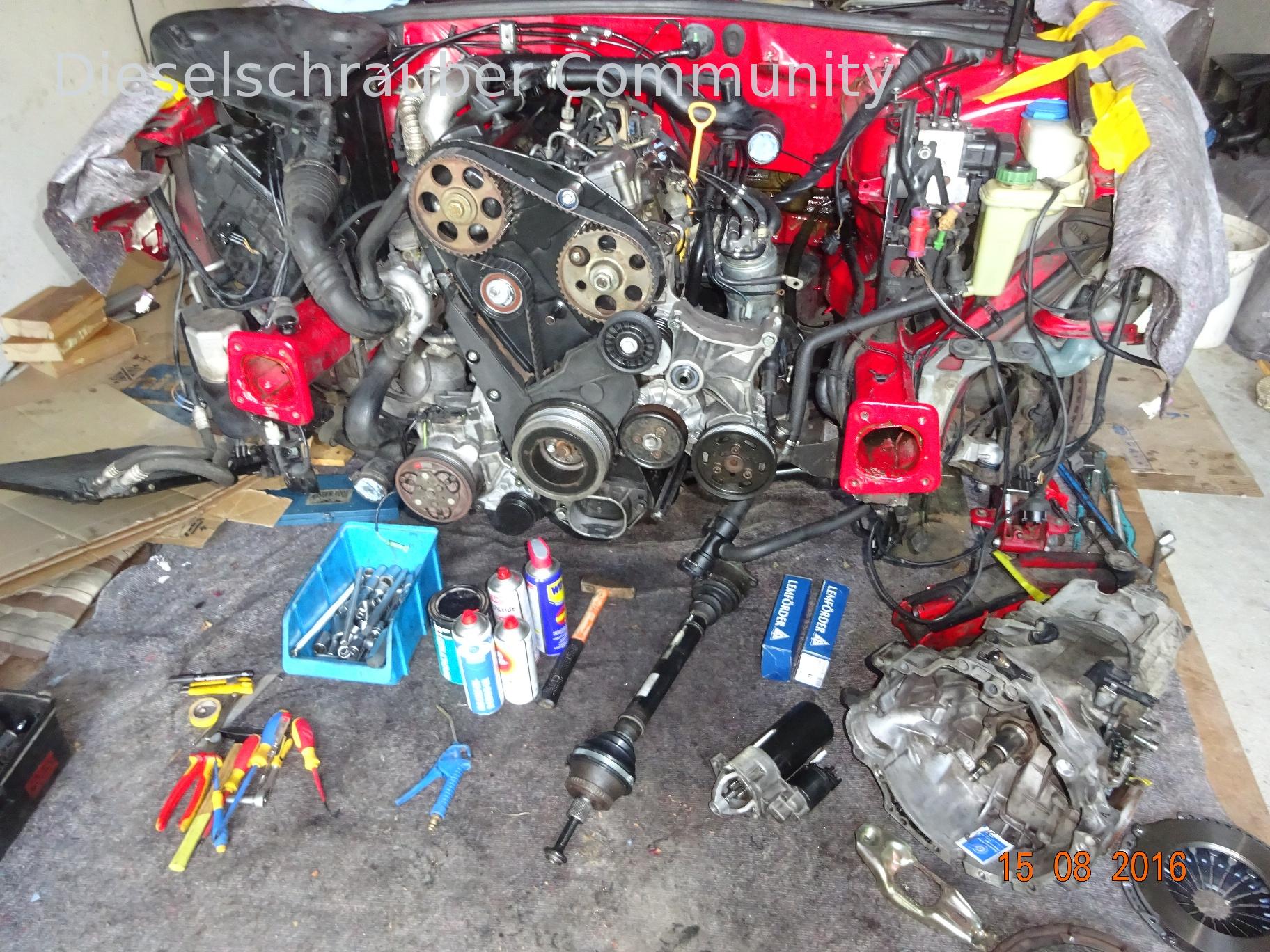

Hallo Schrauberfreunde!
Hat nun doch etwas länger gedauert - nun ist es aber soweit. Am Freitag wurde mein Passat in 'Servicestellung' gebracht und dann ging es richtig zur Sache.
Was bisher geschah und auch geplant war:
- ZR- Satz erneuert
- WP neu
- Wellendichtring EP neu
- Umlenkrollen für Flachrippenriemen (sowohl für LIMA und WAPU als auch für Klima)neu
- Wellendichtring für Kurbelwelle (getriebeseitig) neu
- Starter komplett zerlegt, gereinigt und geschmiert
- LIMA komplett zerlegt, gereinigt, Lager neu, Schleifring + Regler neu, Freilauf neu
- Öl für Servolenkung erneuert (System gespült)
- Getriebeöl neu
Folgende Fragen haben sich aufgetan:

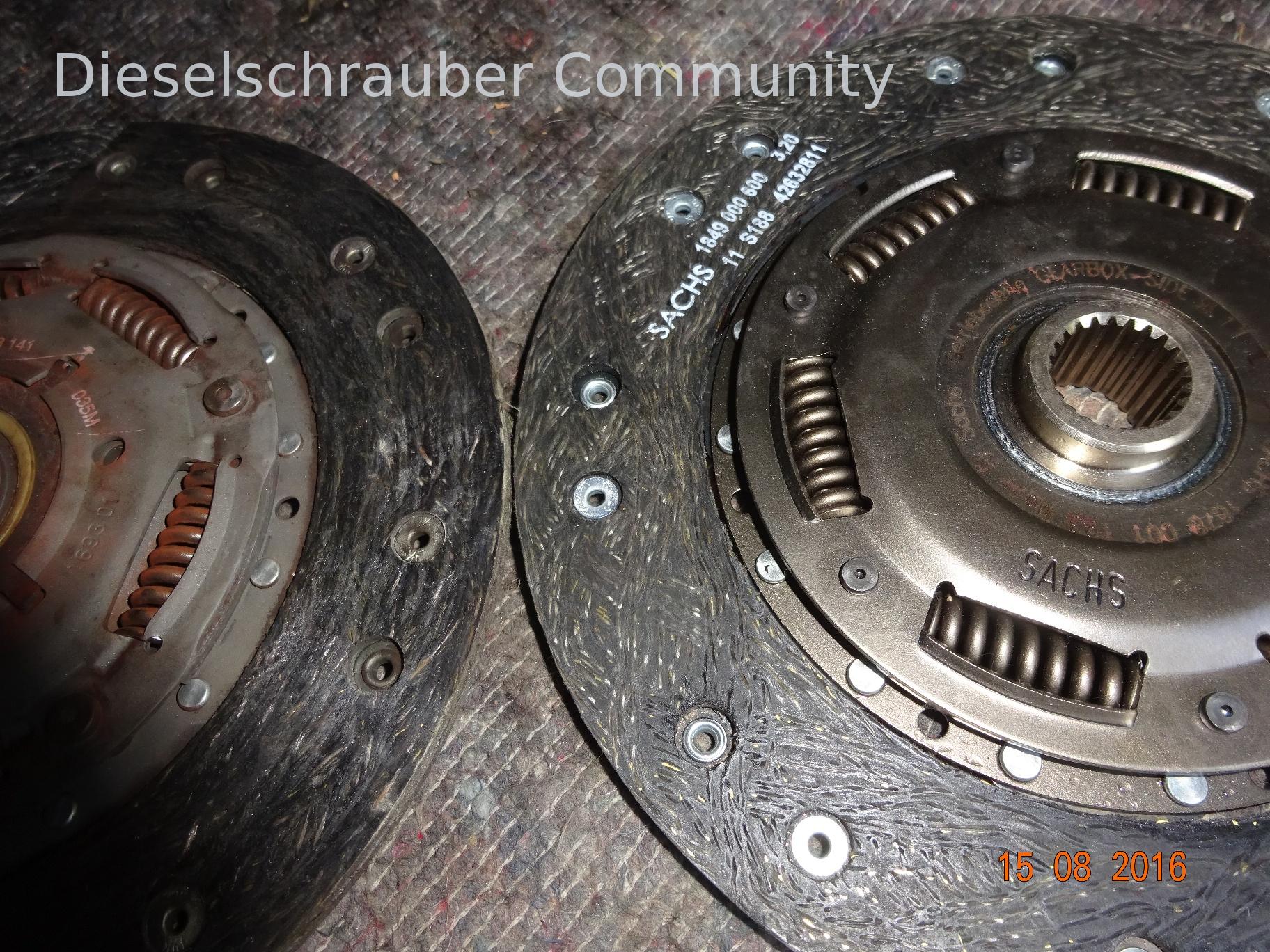

- Am neuen Ausrücklager befindet sich auf der Vorderseite (die auf die Federn der Druckplatte drückt) eine Kunststoffscheibe. Ist diese zu entfernen oder muss die drauf bleiben? Beim alten Ausrücklager gab es an dieser Stelle einen Metallring. Das neue Ausrücklager ist auch etwas länger. Altes Lager: LUK, das neue ist ein Sachs.
Näheres siehe Bild anbei.
- Das ZMS war stark verschmutzt - Kippspiel und Freiwinkel scheinen i.O. zu sein. Daten hierzu habe ich von einem Video von LUK.
Meine Frage: Lässt sich am ZMS etwas warten (schmieren z.B.)?
- Pilotlager war völlig trocken und schwergängig. Mittels Bremsenreiniger und Spezialfett (Sachs) konnte ich das Lager leichtgängig bekommen. Kein Spiel feststellbar - ich würde es drinnen lassen - was meint ihr?
- Soweit ich weiß, sind die Schrauben für das ZMS (Befestigung an der KW) Dehnschrauben - ich nehme an, die müssen erneuert werden?
Was ich nicht erwartet habe:

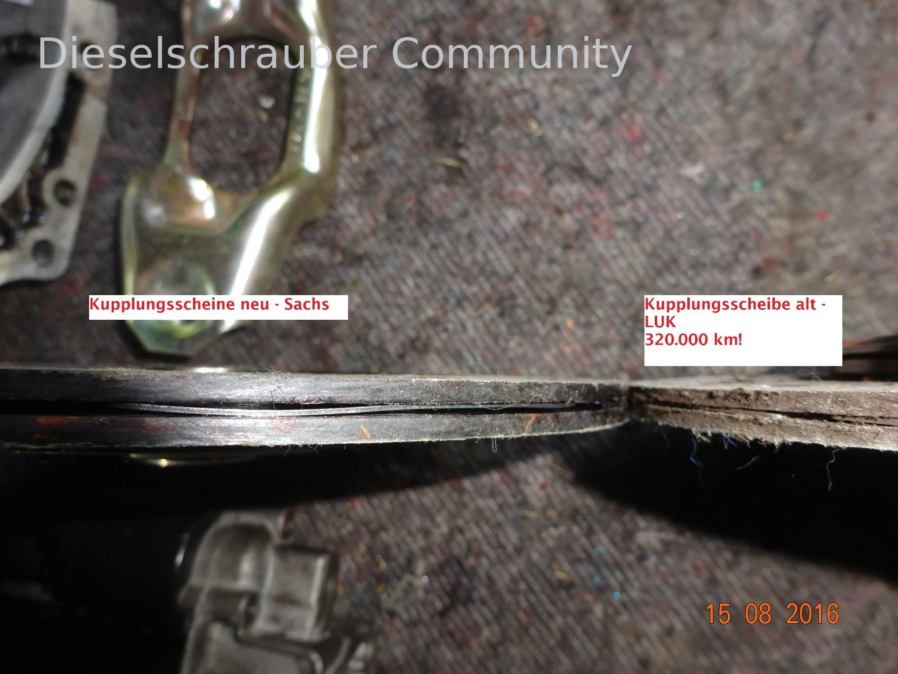

- Die alte Kupplungsscheibe (wurde nie getauscht) hatte verglichen zur Neuen noch ordentlich 'Fleisch' - geschätzt hätte die noch gut 150.000 verkraftet. Ich schätze, dass die Federn auf der Druckplatte ermüdet sind und dadurch der Biss fehlte. Weder auf der alten Druckplatte noch am ZMS gab es Einlaufspuren.
- Das Gegenstück zum Betätigungszylinger der Kupplung (bezogen auf die Gabel) ist aus Kunststoff und weist eine starke Abnutzung auf - nachfolgend wandert die Gabel etwas weiter zum Getriebe und stand aufgrund der ungleichen Abnutzung schief (einseitige Belastung des Ausrücklagers).
- Die Lager und Zahnräder (Planetengetriebe) des Starters waren völlig trocken. Dennoch kaum Abnutzung erkennbar - auch die Kohlen sind noch einwandfrei. Ich denke, dass man die Lebensdauer des Starters durch Reinigen und Schmieren erheblich verlängern kann (gilt ebenfalls für die LIMA).
Hinzugekommen:
- Defekte Halbachsmanschette radseitig, Fahrerseite
- Ausgeschlagener Spurstangenkopf
- Nahezu durchgerostetes Verbindungsstück für Auspuff
So, das wars vorerst.
Gruß Manuel
