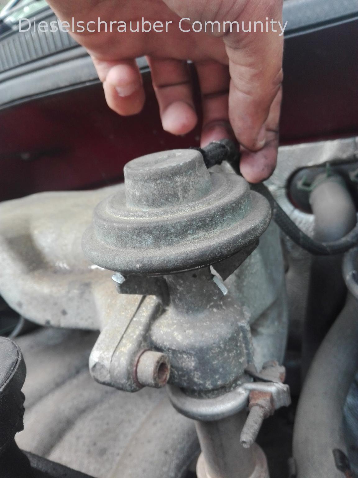

Nun mein Problem ist jetzt als ich heute aus der Ortschaft raus beschleunigen wollte merkte ich plötzlich einen starken Leistungsverlust. icon_sad.gif Nicht nur das er raucht auch komplett schwarz aus dem Auspuff.
Ich fand viele Themen wo gesagt wurde zb.: Motorschaden, Luftmassenmesser, AGR-Ventil etc
Nun schaute ich alles durch und sah das etwas beim Motor abgerissen war bzw ist icon_sad.gif
Fotos sind dabei. icon_smile.gif Ist es deswegen weil die Leistung weg ist und er so raucht?
Vielen lieben Dank
Raphael

 Abgerissen :(
 Dateigröße:  3,93 MB
 Angeschaut:  1079 mal

Ja er läuft auf alle 4 Zylinder. Flüssigkeiten sind auch alle normal. Ausser eben, dass ich das Ventil mit der Hand hin und her bewegen kann.

Mach das AGR in Richtung Ansaugkrümmer mal mit einer Platte zu.

Interessant. Ich habe noch nie ein mechanisch extern gebrochenes AGR Ventil gesehen. Sind dafür äußerliche Ursachen zu erkennen? Ist da irgendwas in der Nähe umgebaut, so dass da Druck oder Zug auf das Gehäuse ausgeübt wird?
Da dein Abgasrückführungsventil gebrochen ist, futtert dein Motor sein eigenes Abgas. Da er Abgas statt Luft futtert, hat er zu wenig Luft, was zu dem Ruß führt.

Wahrscheinlich gerissen durch Vibration...egal. Das Ventil, das du in der Hand hältst musst du gegen ein neues tauschen.

Problem gelöst:) ich habe es bei der Verbindungsstelle mit einer Aluplatte dicht gemacht. Funktioniert einwandfrei aber neues Ventil kommt in 2 Tagen icon_smile.gif 100€ kostet das Teil. icon_smile.gif
Danke für die rasche Hilfe icon_smile.gif Vielen lieben Dank.
PS: keine Ahnung warum das Teil gebrochen ist :/
LG Raphael
