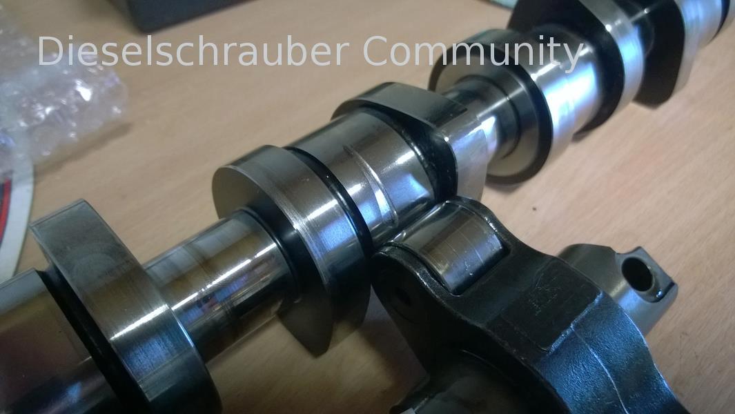

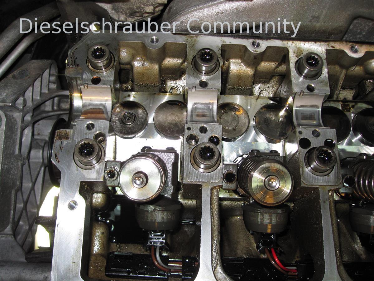

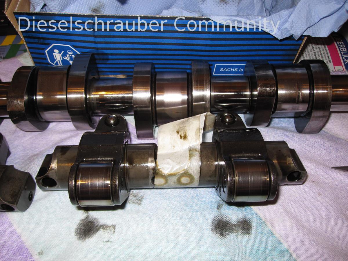

Ich habe bei meinem serienmässigen Leon, 1,9TDI, 77KW (105PS), BJ. 2006, MKB: BLS, KM: 240000 die Nockenwelle ausgebaut, da der Motor mit einem Mal anders klang. Ein Hydro war komplett durchgeschlagen, ein paar andere sind stark eingelaufen. Nur die unteren Lagerschalen der Nockenwelle haben deutliche Abnutzungsspuren. Der Motor lief vorher einwandfrei, sprang gut an und Leistung sowie Verbrauch waren in Ordnung. Also werde ich jetzt Nockenwelle mit Lagerschalen und Hydros tauschen. Was mich nur gewundert hat sind Einlaufspuren an 3 der 4 Kipphebelnocken auf der Welle. Diese sehen bei allen 3 recht gleichmässig aus. Die Rollen der Kipphebel haben Gebrauchsspuren, sehen aber nicht unbedingt (meiner Meinung nach) defekt aus. Sollten die besser auch getauscht werden?
Ich hab mal Bilder beigefügt (ich hoffe die Spuren sind deutlich genug zu erkennen).

Einlaufspuren der unteren Nockenwellenlager auf der Zahnriemenseite wären durch einen zu straffen Zahnriemen erklärbar.
Das passt aber nicht ganz zum Bild, da man schon 3 eingelaufene Lagerschalen sieht. Öldruck/Ölversorgung im ZK ist ok und PD-Elemente waren noch fest?

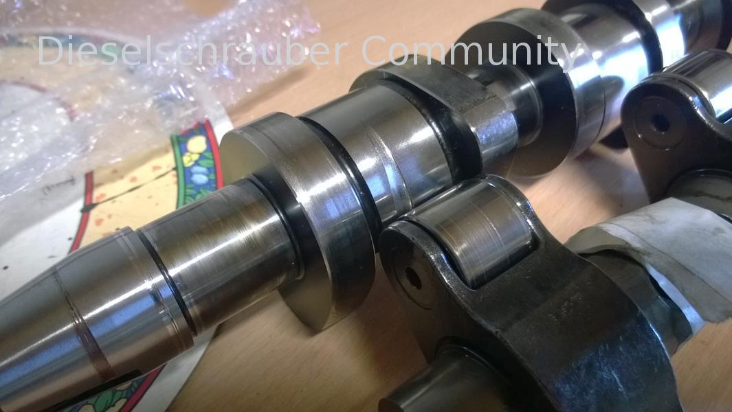

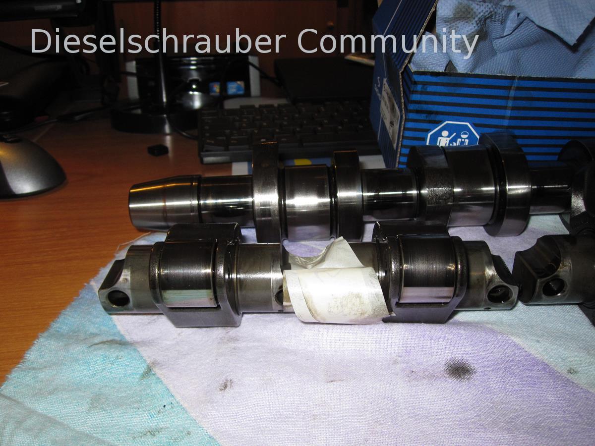

Ich habe die Kipphebel überprüft, bei dem Kipphebel auf der Zahnriemenseite fehlt ein Verschlussstopfen (kann man sowas einzeln bekommen oder nur kompletter Kipphebelsatz?). Die anderen sind vorhanden.
Ich hab das Fahrzeug mit ca. 185 TKm gekauft und es wurde im Mix zwischen Autobahn, Bundesstr. und Stadtverkehr bewegt. Überwiegend sparsam, auf der Bahn aber auch schon mal zügig, ab und zu mit Anhänger (keine Wohnwagenfahrten). Der Wagen hat ein Checkheft und wurde vor meinem Kauf bei verschiedenen Werkstätten alle 15 TKm gewartet (kein Hinweis welches Öl verwendet wurde). Ich habe alle 15 TKm das Öl gewechselt und verwende das Liqui Moly 5 W 30 (1137).
Was mich richtig wundert sind die Einlaufstellen der Nockenwelle bei den Kipphebelnocken und dass die Rolle vom Kipphebel recht gut aussieht. Nur eine Nocke hat keine Einlaufspuren.

Wo ist eigentlich der fehlende Verschlußstopfen geblieben, können die Spuren an den Kipphebelnocken davon rühren?

können die Einlaufspuren auch von zuviel Kippspiel der Rollen oder der Kipphebel stammen (d.h. läuft verkantet)?

So, hab mich nochmal im Zylinderkopf umgeschaut und ein Teil vom Hydro gefunden sowie einen ganzen Haufen Metallspäne. Wieviel Metall beim Ölablassen (oder auch im Filter gelandet ist) mit geschwemmt wurde kann ich nicht mehr feststellen. Die Metallspäne auf dem Bild sind nicht alle die ich gefunden habe, aber gut 1/2 davon (Rest ist mir weggefallen).
