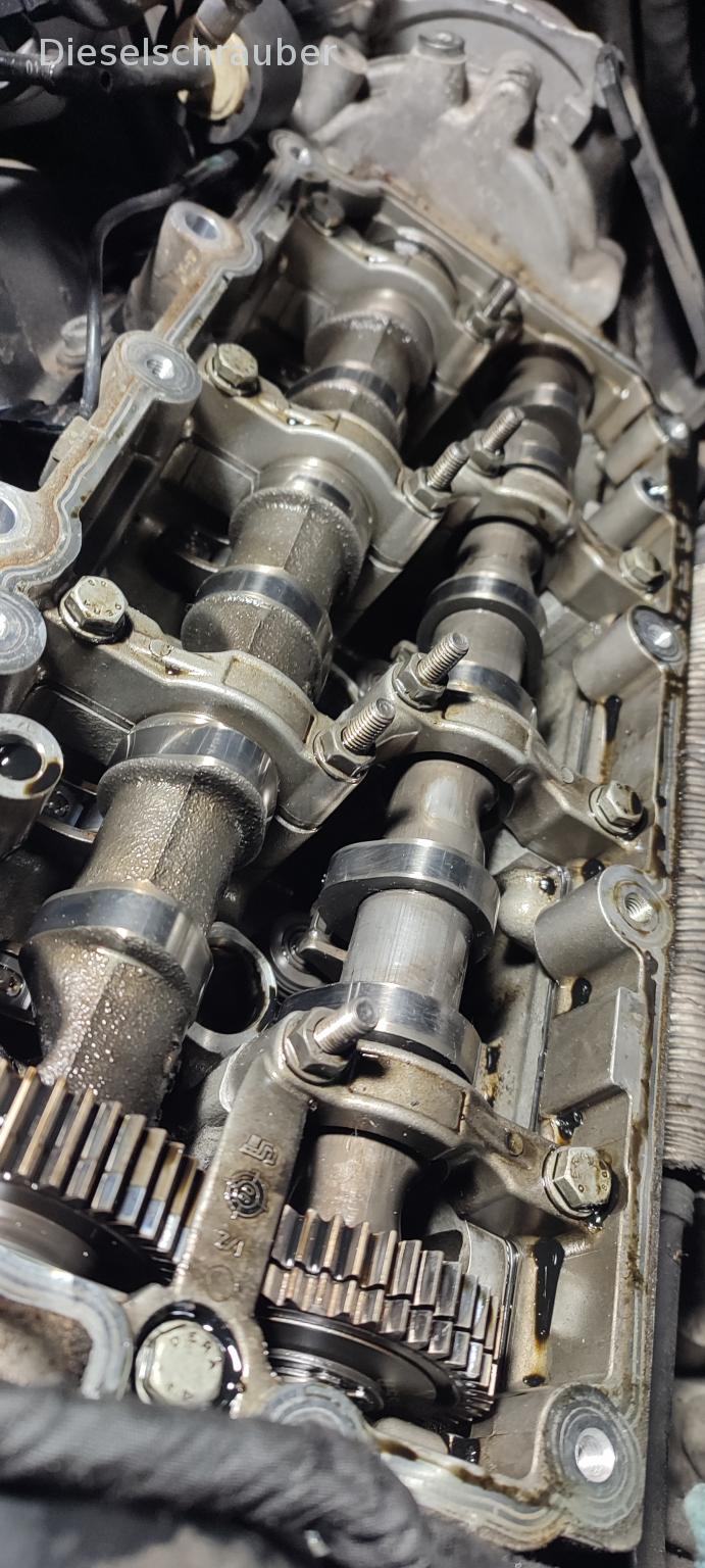

Dann habe ich die Zylinderkopfhaube abgebaut und die NW beim Durchdrehen mit der Hand geprüft. Sah für mich nicht eingelaufen aus und keine Späne zu sehen.

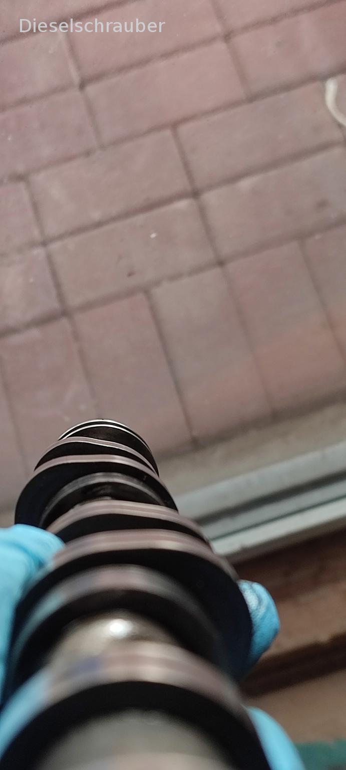

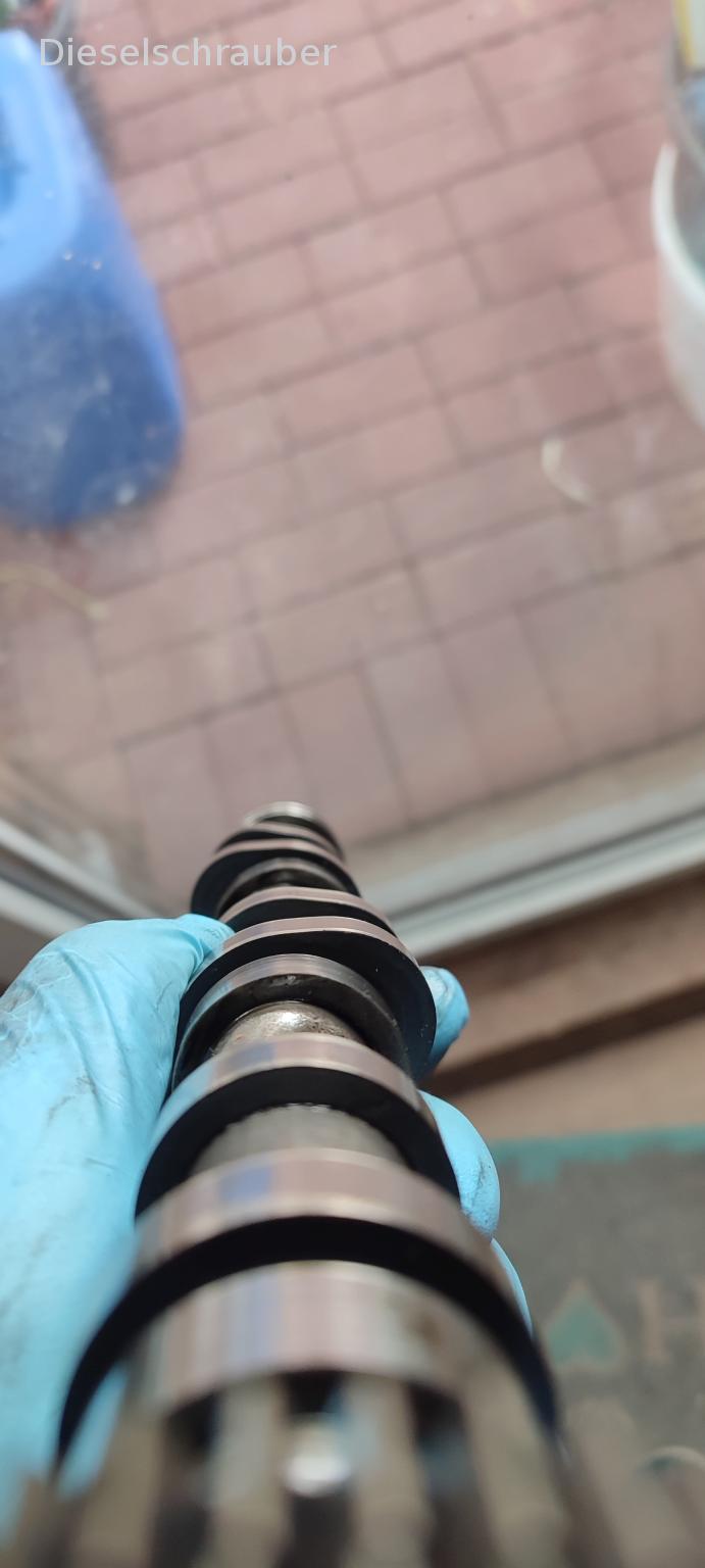

1) Sind meine NWs eingelaufen?
Ich finde die sehen optisch gut aus, jedoch ist aber auf der Lauffläche vor dem Nocken eine leichte "Delle" zu fühlen. Auf- sowie Ablaufend.
Der Haarwinkel sagt aber "siehste nich!"
Ich hoffe die Bilder gehen sonst kann ich noch welche nachreichen.
Würde mich sehr freuen wenn mich hier jemand aufschlauen könnte.
2) Ich habe im getrockneten Ölfilter Metallspäne gefunden. Weder auf den NWs, im ZK und an den Zyl.Wand finde ich Abriebspuren.
Meine HDP habe ich abgebaut und auseinander genommen, keine Riefen auf den Läufern, sieht alles gut aus.
Woher könnten die noch kommen?
