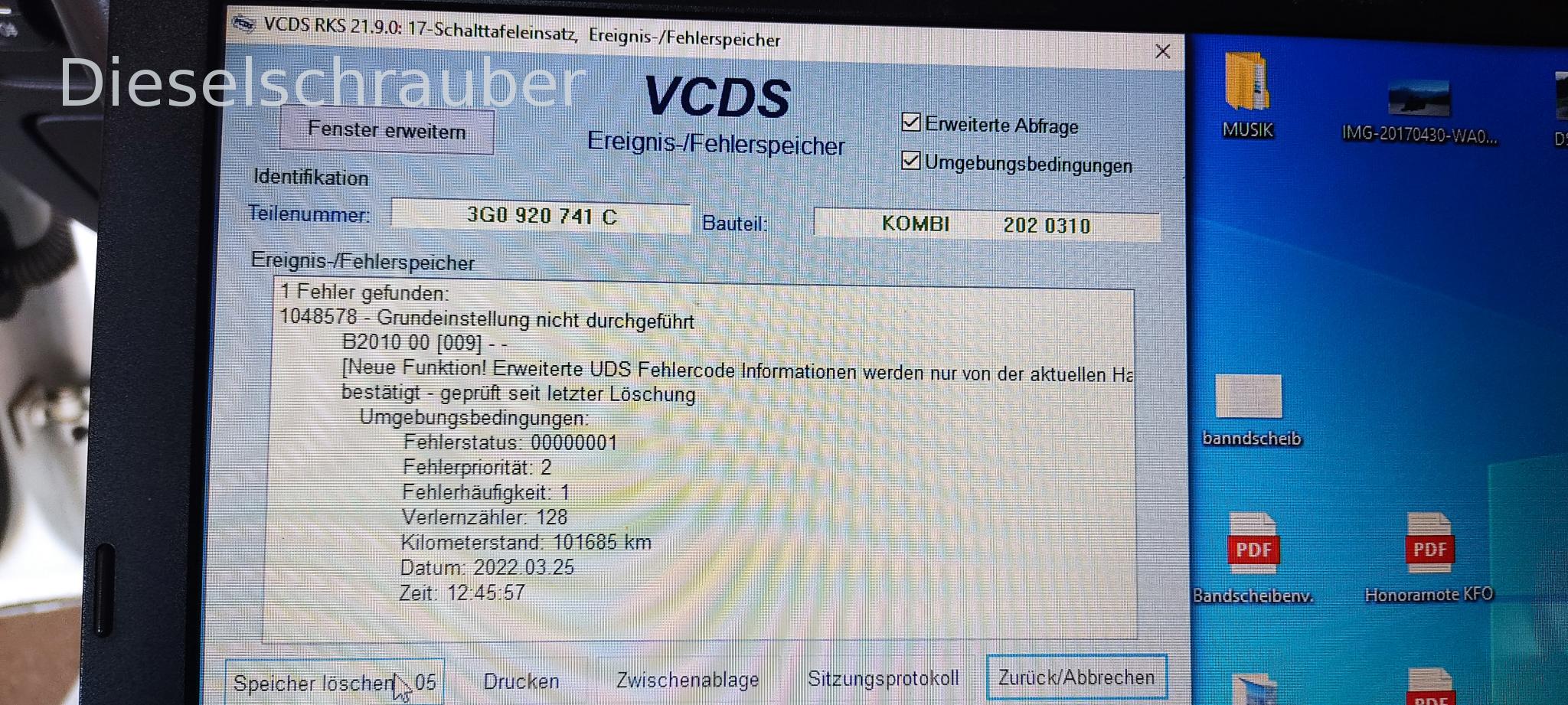

Hallo,hab ein kl. Problem.
Da sich mit vcds Service nicht automatisch zurückstellen lässt hab ich dass nun über Anpassung gemacht.
Seitdem kommt dieser Fehler:
1048578 Grundeinstellung nicht durchgeführt
Schalttafeleinsatz
Kann mir jemand weiterhelfen? Danke !!!

Es ist ein Passat 6.2017
2.0 TDI. 150PS

Hall0,
das Steuergerät hat die Grundeinstellung verloren. Der Wartungsintervall wurde nicht richtig zurückgesetzt.
Hast Du beim Anpassen auch die ÖLqualität geändert ?
Der Punkt wird gerne vergessen.
Was hast DU genau gemacht / geändert ?
Kannst Du bitte einen kompletten Autoscan einfügen.
Michael

Beitrag25-03-2022, 16:02    Titel: 1048578 Grundeinstellung nicht durchgeführt Schalttafeleinsa Zitieren
Danke.hat funktioniert 👍👌
Ich hatte den Inspektions- u. Service-Intervall
auf 30.000 km gestellt.
Jetzt wieder auf 15.000 ,keine Fehlermeldung mehr.
