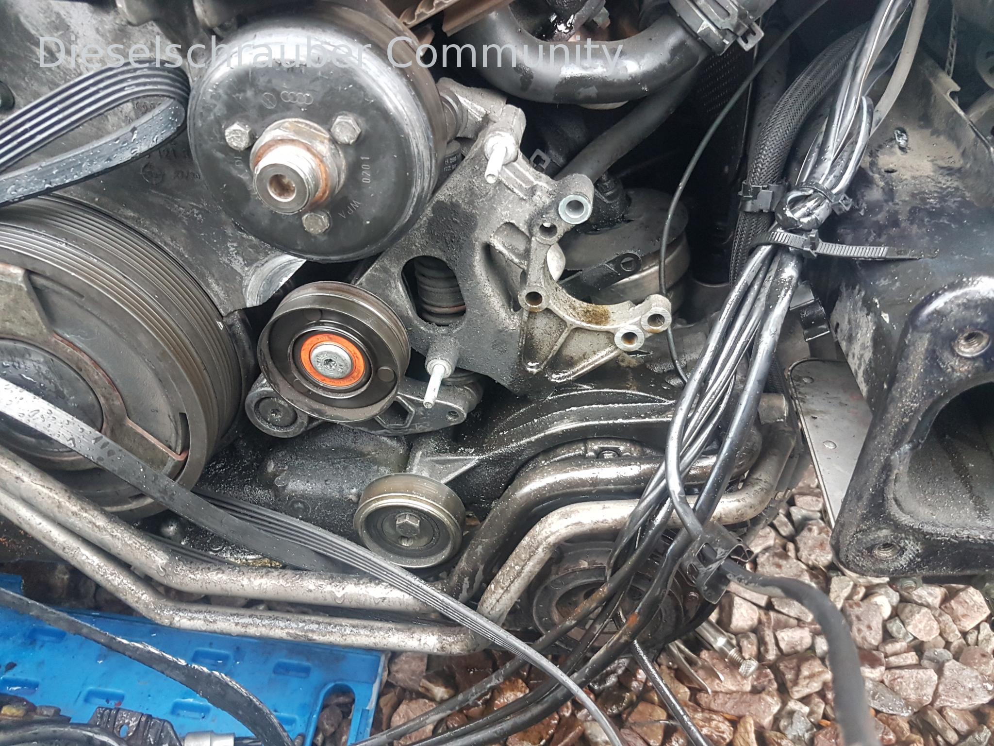

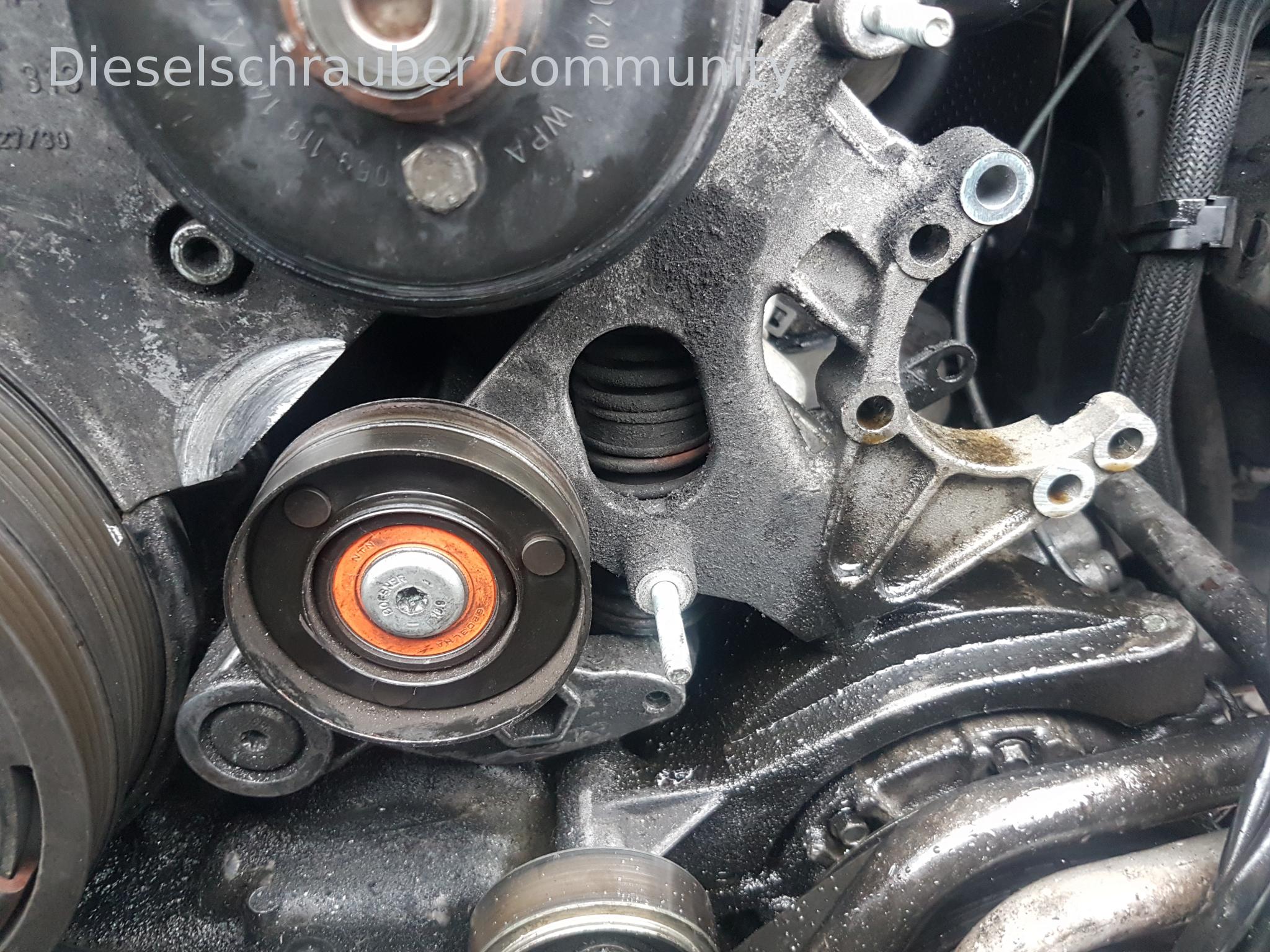

Ich habe folgendes Problem. Ich wollte meinen Keilrippenriemen wechseln, weil er mir gerissen ist. Also den langen. Beim Prüfen des Riemenspanners fiel mir auf, dass dieser abgerissen ist. Da der Arm ja mit dem Dämpfer verbunden ist, weiß ich gerade nicht, wie ich diesen heraus bekomme.
Muss ich dazu die komplette Einheit ausbauen, wo die Servopumpe und der Klimakompressor verbaut ist oder gibt es auch einen anderen Weg? Soweit wie ich mich bereits belesen habe, scheint es eine Krankheit bei dem zu sein. Jedoch habe ich nichts gefunden, wie ich es ausbaue und tausche.

Ja, ist eine Krankheit beim V6 TDI, hatte ich erst vor 3 oder 4 Monaten wieder.
- Servicestellung
- Klimakompressor ab und beiseitelegen
- Halter Klimakompressor ab
- Ölkühler ab und beiseitelegen
- Servopumpe ab und beiseitelegen
- komplette Konsole abschrauben und entnehmen
- Repsatz verbauen und alles wieder mit neuer Dichtung für die Konsole und zwei Stück für den Ölkühler wieder dran

ich habe ein paar Bilder. Meinst du den Ölkühler für die Automatik? Der sitzt bei meinem vorm Klimakühler. Ich habe einfach mal ein paar Bilder mit hochgeladen... Es ist alles so ziemlich verbastelt und eng an der Stelle...

Nein, der Wasser/Öl Wärmetauscher für den Motor, dieser quadratische Klotz über dem Klimakompressor, siehst dann schon. Nimm den kompletten großen Repsatz. icon_wink.gif
