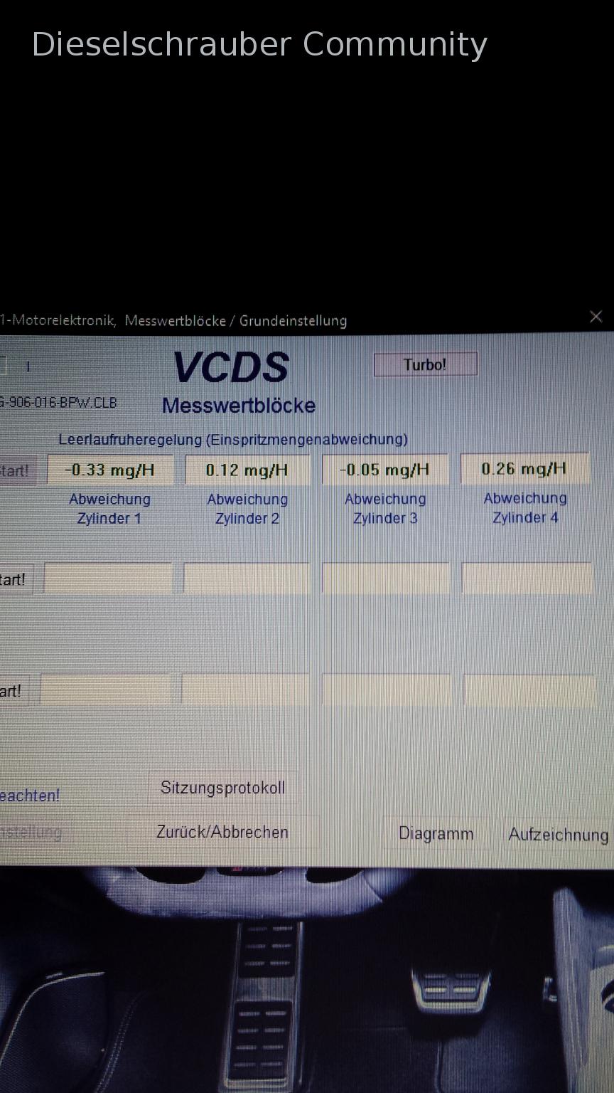

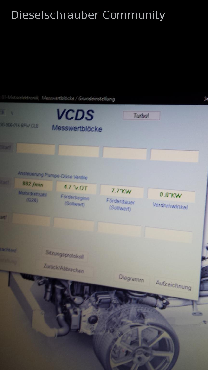

Vom der Frequenz des Geräuschs zur Motordrehzahl hört es sich nach Ventiltrieb an.
- Wurden die Kipphebel der PD-Elemente sauber auf OT minus 180° eingestellt
und die Kontermutter korrekt angezogen?
- Wie sieht der Korrekturwinkel/Verdrehwinkel zwischen KW und NW aus?
Nicht dass da beim Zahnriemenwechsel nicht sauber gearbeitet wurde und da nun leichter Kontakt zwischen Kolben und Ventilen entsteht!
Kann man eigentlich mit VCDS schön bei laufendem Motor in den MWB überprüfen.
Ich rate immer an, sich die Mühe zu machen und das auf nahe 0° einzustellen.
Die +-6° Toleranz die im Popup angezeigt wird ist etwas viel, um einen vernünftigen Verbrauch und gutes Starverhalten zu bekommen.

Verdrehwinkel mit VCDS überprüft, alles gut
Kann die Kipphebelachse vielleicht auch diese Geräusche machen?
