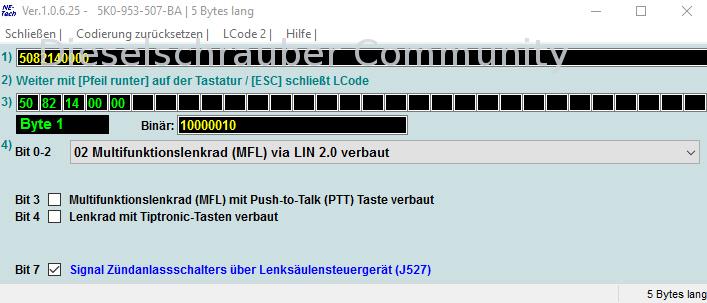

hallo, habe heute wie in diesem Forum beschrieben, das Golf GTD MUFU nachfgerüstet, konnte auch mit VCDS auswählen dass das Lenkrad verbaut ist, nur er übernimmt nicht die Codierung, was muss ich ändern.. ?
Danke mal vorab

bitte Autoscan des Fahrzeugs posten.

Reiner wäre nett, wenn du was in Erfahrung bringst was ich noch tun kann....
bis jetzt hatte ich noch kein MUFU verbaut..

Kann es sein, dass Dein aktuell verbautes Lenksäulensteuergerät gar kein Multifunktionslenkrad unterstützt?
Siehe:
http://wiki.ross-tech.com/wiki/index.php/Steering_Wheel_Control_Module_Versions

welches STG , welche Version brauche ich dann....
hier der komplette SCAN

Beitrag06-04-2017, 6:11    Titel: MUFU freischalten Antworten mit Zitat
Ohne Austausch deines Lenksäulensteuergerätes wird das ganz sicher nix. Beim ...549C klappt das nicht.
GTD22
KFZ-Schrauber seit: 14.09.2015
Beiträge: 13
Beitrag06-04-2017, 18:57    Titel: MUFU freischalten Antworten mit Zitat
Danke, dann lass ich es , wer weiss ob der Schleifring dann auch noch passt....
Beiträge: 5932
Beitrag06-04-2017, 19:49    Titel: MUFU freischalten Antworten mit Zitat
Sollte passen....
