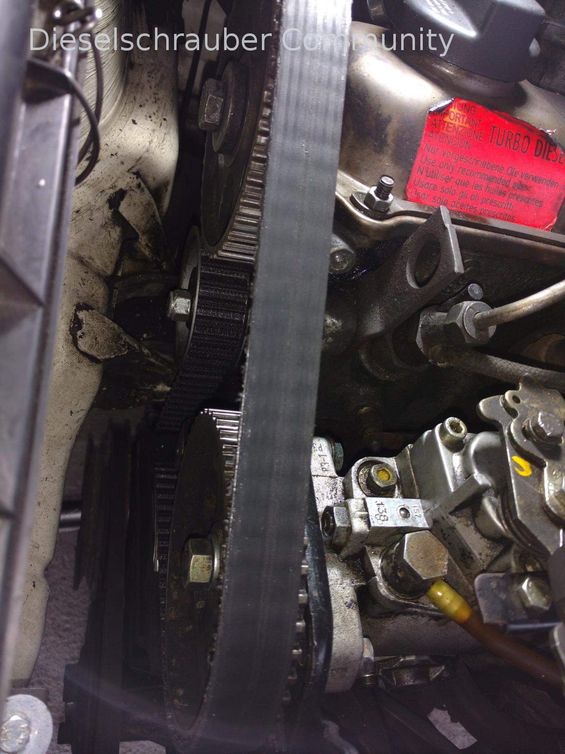

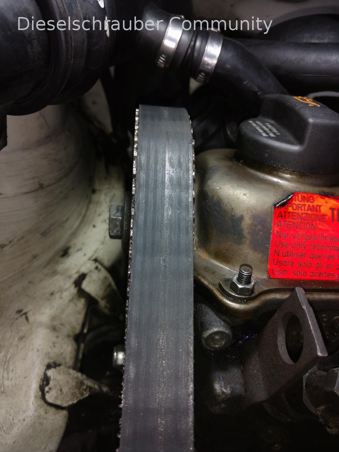

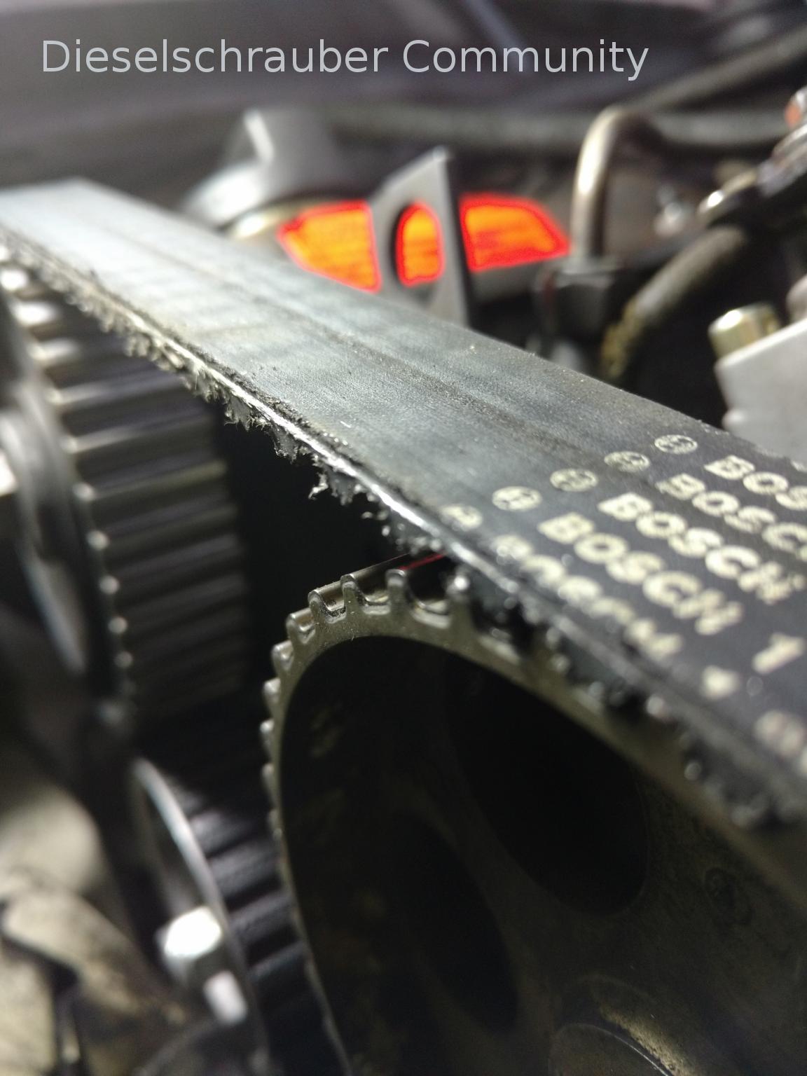

Hallo Leute,
ich habe ein Problem an meinem Einser Golf GTD. Der Gute stand 11 Jahre lang in einer Scheune, bis der Vorbesitzer letztendlich keine Zeit mehr hatte und ihn veräußert hat. Also steht er jetzt bei mir. Nach der langen Zeit habe ich erstmal die wichtigsten Funktionen geprüft, neue Flüssigkeiten und Filter spendiert und auch den Zahn- sowie Keilriemen erneuert. Beim ersten Zahnriemen den ich neu aufgelegt habe, hatte ich nach einer kurzen Probefahrt merkwürdige Längseindrücke auf der oberen Seite des Zahnriemens. Kann ja nur von der Zwischenwelle kommen dachte ich. Also Zahnriemen runter und versucht die Zwischenwelle zu drehen. Ging irgendwie ganz schön schwer. Also ausgebaut, alles gereinigt und neu abgedichtet zusammengesteckt. In dem Atemzug habe ich auch gleich die Einspritzpumpe revidiert. Dann mit überholter Einspritzpumpe, neu abgedichteter Zwischenwelle und neuem Zahnriemen alles zusammengesteckt und gestartet. Und wieder diese komischen Längsrillen. Außerdem läuft der Riemen nicht mittig auf der Einspritzpumpe, sondern so weit seitlich, dass er nicht ganz auf dem Einspritzpumpenrad sitzt und an der Kante des Zwischenwellenrades schleift.
Habt ihr eine Idee woran das liegen könnte? Kann es sein dass durch die lange Standzeit das Öl so verharzt ist dass es die Zwischenwelle stark bremst? Oder habe ich den Zahnriemen zu straff eingebaut?
Ich hoffe ihr könnt mir helfen. Bilder hänge ich noch mit an.
Mit besten Grüßen
Willi

Der Riemen läuft von der ESP ab und scheuert sich bereits an der Rolle der Zwischenwelle und der Spannrolle kaputt. Die Spuren auf dem Rücken sind etwas arg früh, nach längerer Laufzeit wären sie normal.
Mir fallen nur zwei Dinge ein - Riemen zu stark gespannt oder Einspritzpumpe verkantet.
Nach welche Anhaltspunkten wurde denn der Riemen gespannt?
Ist die ESP an der Stütze in Richtung Getriebe fest, und das ESP Rad und NW Rad fluchten?
Ich dachte schon Du bist fertig.

Schau mal, ob das ZR-Rad an der Einspritzpumpe Spiel hat.
Musst aber recht stark mit der Hand drücken, damit du das merkst.
Ich kenne das von früher, das hat mich mal einen Motor gekostet. Hatten wir bei der Post auch gelegentlich mal.
Die Spannrolle schlitzt dann seitlich den Zahnriemen auf.

Die Riemenspannung hab ich so eingestellt wie es im Selbsthilfebuch und in den Foren beschrieben wird: der Riemen soll zwischen 45 und 90 Grad verdrehbar sein...
Ich werde mir wohl doch mal einen vernünftigen Prüfer zulegen.
Wie korrigiere ich das wenn ESP und Nockenwelle nicht fluchten? Geht bestimmt am Halter der Pumpe einzustellen richtig?
@ Herbert : Ich dachte auch schon dass ich fertig bin aber naja, falsch gedacht...

ein weiterer Kandidat wäre auch die Einspritzpumpe-Befestigung.
Sind alle Schrauben Angezogen?

Was noch zumindest theoretisch möglich ist:
Original passt das, aber wenn mal ein Unwissender den Zylinderkopf ab-und wieder angebaut hat:
Der Zylinderkopf ist in den Schraubenlöchern in Grenzen verschiebbar.
Den kann man auch schief auf den Motorblock aufsetzen.
Üblicherweise werden dazu 2 Stck. solche Zentrier-Stifte benutzt, die den Kopf genau in Position bringen.
Ich würde sagen, versuche mal mit Hilfsmitteln, irgendwie herauszufinden, was da nicht in der Flucht ist.
Von der Kurbelwellen-Riemenscheibe ausgehend.
Mit Lagerbuchsen der Zwischenwelle hatte ich auch schon Ärger, die können sich bei dem Alter einfach auflösen.

Je nach Kilometerstand (bei meinem Passat 1.6 D mit > 450.000km festgestellt) geht auch das Lager der Antriebswelle der Einspritzpumpe defekt, das Rad hat dann Spiel und kippelt, der Zahnriemen läuft nach außen weg.

Die Spur sehe ich eher als kalt an. Die Zentrierstifte sind eher Fixierstifte für die ZK Dichtung. Die ZK-Schraubenbolzen sorgen genauso für die Ausrichtung.
Spiel der Zwischenwelle läßt sich einfach prüfen.
Und als Referenz die Oberfläche des NW Rads nehmen. Die Ebenen von NW Rad und ESP Rad müssen parallel sein, ein leichter Versatz ist ok. Die Riemenscheibe an der KW ist axial weit versetzt.

Vielleicht noch zum Zahnriemen: Daß die Spuren auf dem Rücken vom Profil des Zwischenwellenrads kommen ist klar. Die Riemenspannung ist gut, wenn sich der Riemen zwischen NW- und ESP-Rad bei kaltem Motor mit Daumen und Zeigefinger gefühlvoll (nicht mit Kraft) gegen leichten Widerstand um 45° verdrehen läßt. Du merkst, wenn der Widerstand größer wird, das ist der Punkt.
Vielleicht blockiert auch die Zwischenwelle. Ist die Unterdruckpumpe leichtgängig?
Die Lage der Räder zueinander prüfst Du bei gelöstem Riemen durch Auflegen eines breiten Lineals, oder einer geeigneten Platte (z.B. Multiplex-Platte). Geringer Versatz ist kein Problem, aber fehlende Parallelität.
Bei der Gelegenheit suchst Du auch nach Radialspiel.

Ich war gestern wieder zu Werke und habe als erstes mit einem Lineal das Nockenwellenrad und das Einspritzpumpenrad auf Parallelität geprüft- das Ergebnis war ernüchternd. Das ESP Antriebsrad stand total schief. Also habe ich den Zahnriemen gelockert, alle Schrauben der Einspritzpumpenhalter gelöst, die Pumpe vor und zurück gedreht und alle Schrauben wieder festgezogen. Anschließend mit dem Lineal geprüft und es hat super gepasst. Dann den Zahnriemen aufgelegt und beim Spannen des Riemens mit dem Lineal die Parallelität beobachtet. Man konnte sehen, wie sich das ESP Rad wieder verzog. Ich hab dann den Riemen so gespannt, dass der Parallelversatz im halbwegs normalen Bereich liegt. Ich denke ich werde den Riemen nochmal runternehmen, evtl die Pumpe ausbauen und schauen ob die Antriebswelle radiales Spiel aufweist.
Bis dahin.

Wozu die ESP ausbauen? Du kannst doch bei abgenommenem Zahnriemen am ESP Rad prüfen, ob die Welle Spiel hat.
Ich würde auch mal nachsehen, ob die ESP Konsole oder die hintere Halterung einen Riß hat.
