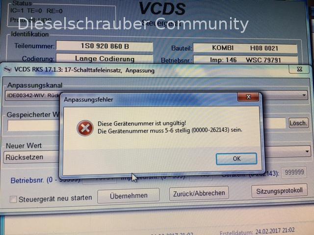

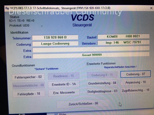

Hallo zusammen,
ich habe das Problem, dass mein Steuergerät des Schalttafeleinsatzes meines VW up! Bj. 2012 unter der Gerätenummer den Wert 999999 eingetragen hat.
Ohne Ändern dieses Wertes kann man keine Änderung in dem Steuergerät vornehmen.
Kann ich, wenn ja wie, die Gerätenummer des Steuergerätes mit VCDS ändern?
Danke,
MfG

wie immer in solchen Fällen wäre ein Autoscan nützlich, damit man vernünftig auf deine Frage antworten kann, bitte diesen vor weiteren Aktionen durchführen und posten.
In den VCDS Programmeinstellungen, Reiter "Benutzeroberfläche und Identifikation" kannst Du Betriebsnummer, VZ/Importeurnummer und Gerätenummer hinterlegen. Diese Daten werden dann bei Änderungen benutzt.
Wenn es mein Auto wäre, würde ich für mich privat mir passende Werte aus dem Autoscan aussuchen und dort eintragen. Natürlich gehören da die echten Werte des jeweiligen Beriebs/Tools hinein.

Ich habe das gerade mal versucht, hat aber nicht geklappt, man kann weder Codieren noch Anpassen, eben wegen dieser 999999-Nummer.
Ich habe noch herausgefunden, dass dieser Zustand, d.h. weil das Motorsteuergerät auch einen anderen Werkstattcode besitzt als die anderen Steuergeräte, auf eine mögliche Tachomanipulation hindeuten kann. Na super! icon_eek.gif
Irgendwie muss man diese Nummer doch trotzdem ändern können?

Und dass diese 999999 normal sein könnte, kann ich mir nicht vorstellen, sonst könnte VCDS damit ja bestimmt umgehen, siehe
Fehlermeldung auf dem Bild ganz am Anfang.

Beitrag07-03-2017, 13:59    Titel: Steuergerätenummer ändern, aber wie? Antworten mit Zitat
Vielleicht wurde ja wirklich am Tacho gedreht und dieser vermurkst...
Poste doch mal, was Du bei "Erweiterter ID" angezeigt bekommst.
