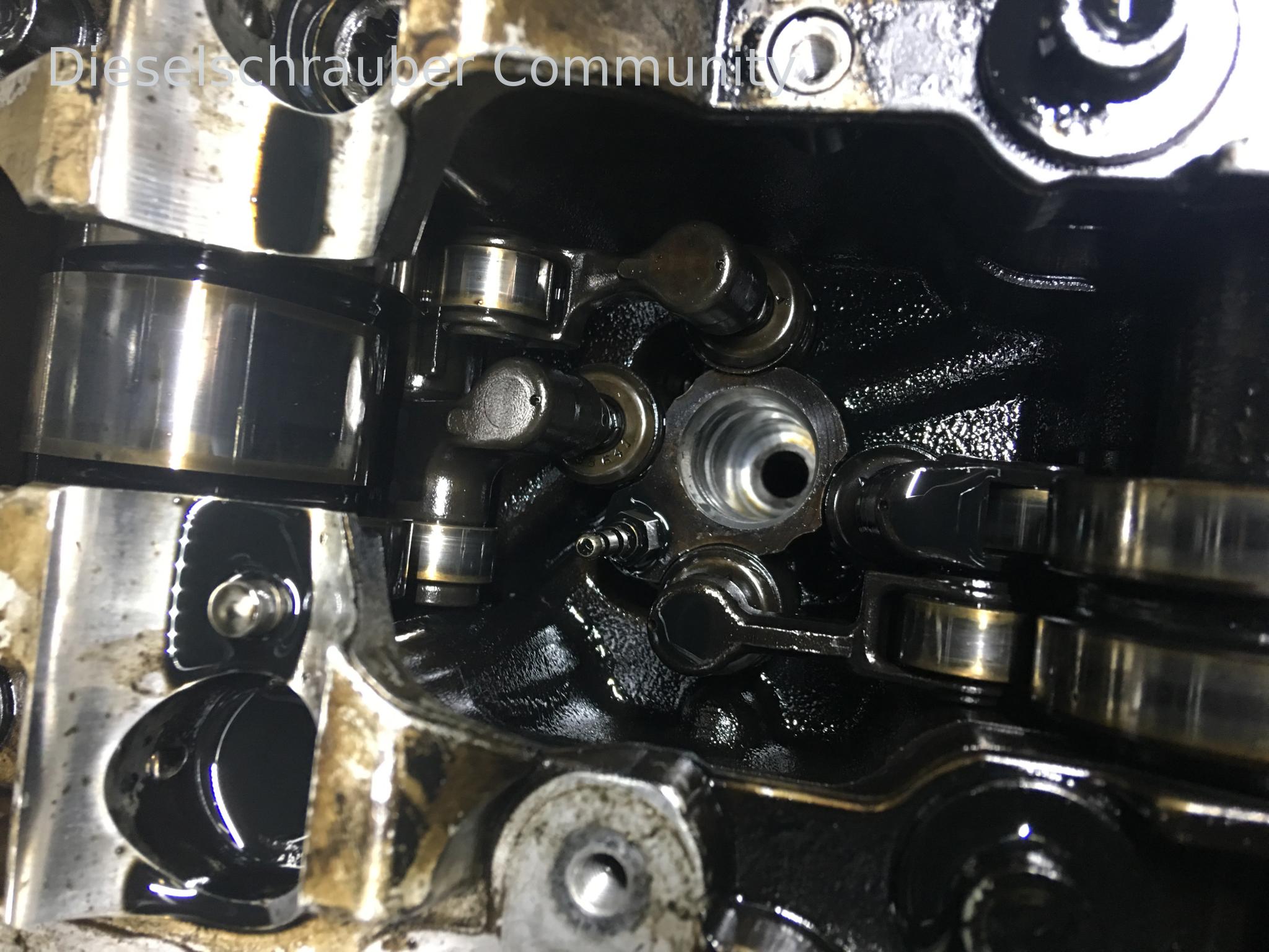

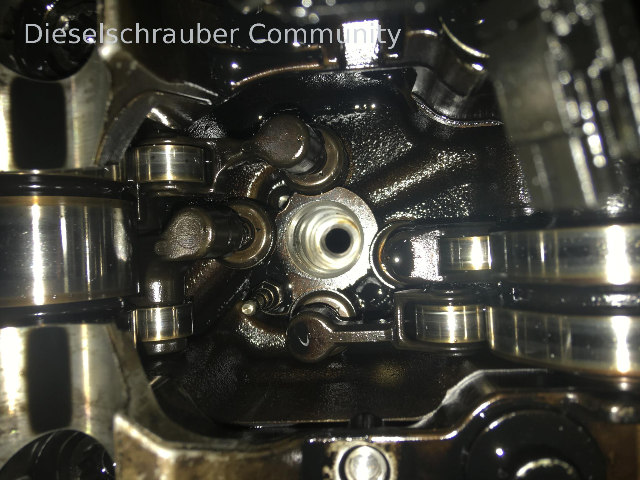

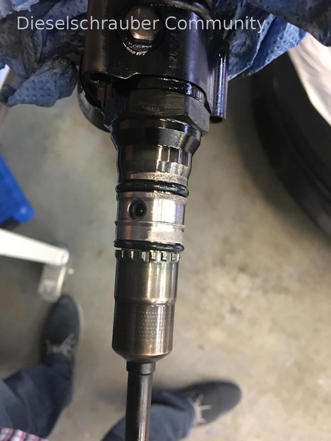

Hallo zusammen,
ich habe ein Problem mit meinem A3 2.0TDI 140PS BJ2007 150tkm.
Der Motor springt im kalten Zustand (sommerliche Temperaturen) schlecht an, braucht so 3 Sekunden. Dann läuft der aber recht ordentlich. Wenn der warm ist, dann ruckelt der im niedrigen Drehzahlbereich (bis ca 2000 u/min) und hoher Last. Wenn man kurz vom Gas geht und dann wieder drauf, dann hört das Ruckeln oft auf.
Fehlerspeicher ist sauber, AGR geprüft und gereinigt, AGR Kühler würde wegen Verdacht auf Undichtigkeit getauscht. LMM-Werte passen. Heute PD-Elemente ausgebaut... hmmm sehen seltsam aus- jemand ne Idee was der Grund dafür ist ? (Bilder)
Die Düsen und der Kopf habens wohl hinter sich? Oder was sagt ihr? Worauf ist dieses Verschleißbild zurückzuführen?
Ach ja, so sehen alle 4 Düsen aus...

Wie sieht der Konus im Zylinderkopf aus, ist der oval? Normalerweise ruckelt er wenn die Abdichtung Düse-Verbrennungsraum nicht mehr passt.
Hättest auch im MWB 23 gesehen.

Für mich sieht die Düse ziemlich normal aus. Leichte Erosion oberhalb des ersten Dichtungsringes, aber keine grobe Beschädigung.
Am Zylinderkopf PD Sitz kann ich auch keinen Mangel erkennen. Zumindest nicht bei dem Bild.
Du schreibst, es wurde der AGR Kühler getauscht. Hat der Motor Kühlwasser verloren? Evtl. war das nicht der Grund, sondern ein feiner Haarriss im Zylinderkopf. Die ersten - nicht in Deutschland- gefertigten 16V Köpfe hatten arge Probleme damit.

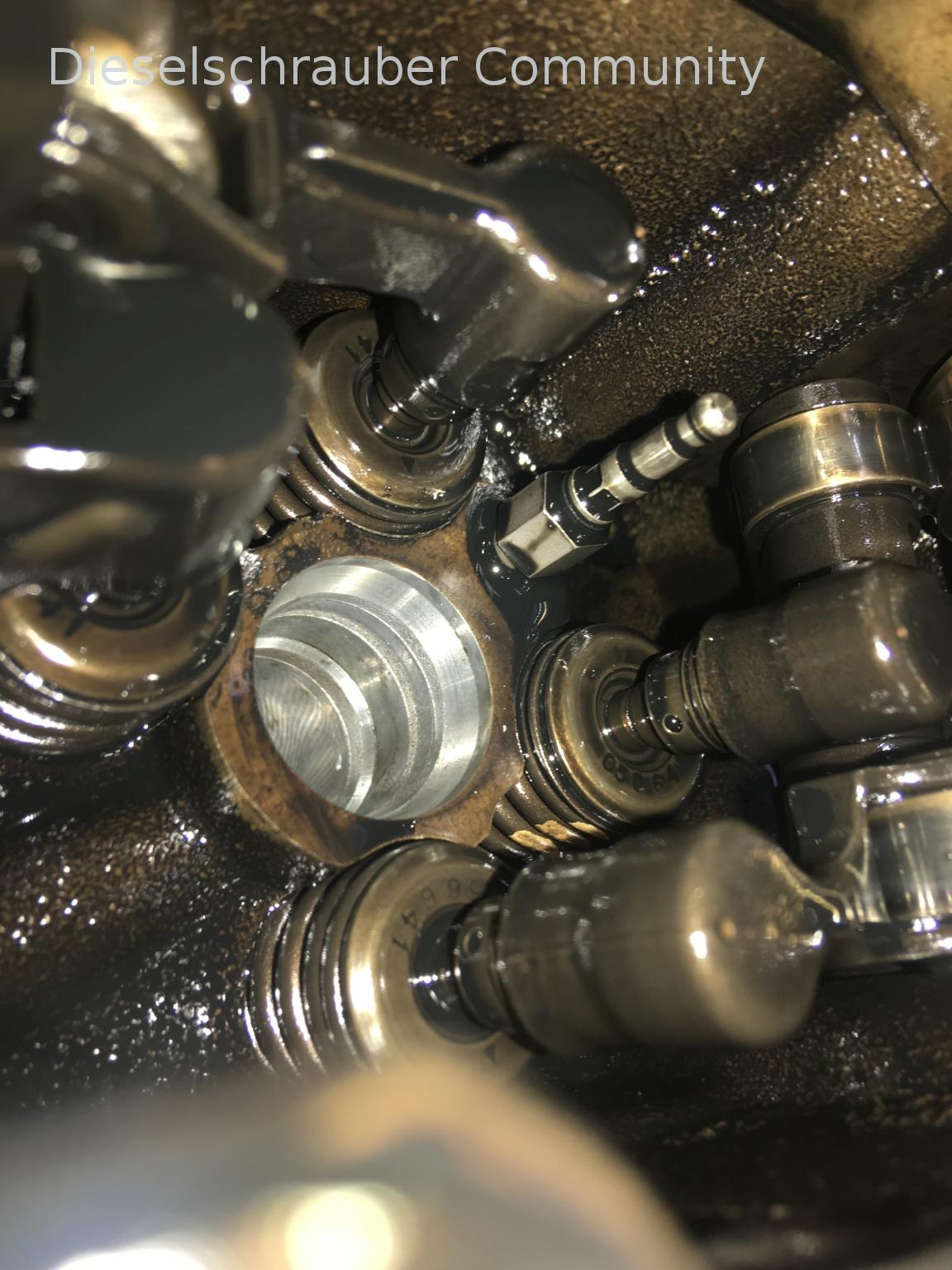

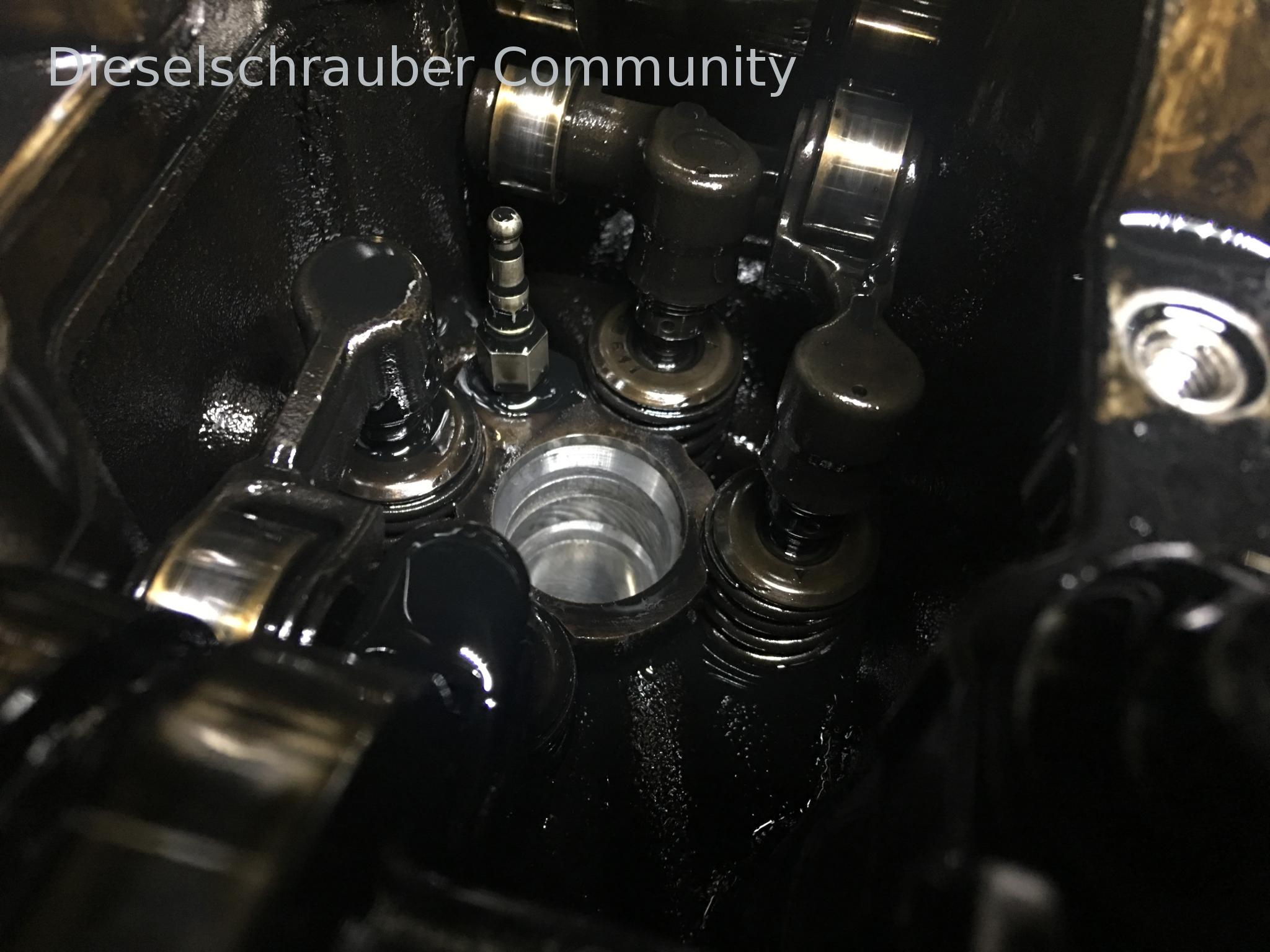

Hi, hier die Fotos, sind leider nicht ideal, aber ich denk man kanns erkennen. Könnte morgen bessere machen.

Beitrag21-06-2017, 16:18    Titel: 2.0TDI 16V im A3 Startschwierigkeiten und Ruckeln Zitieren
Würde sagen, dass am ersten Bild der Sitz nicht mehr ganz rund ist.
