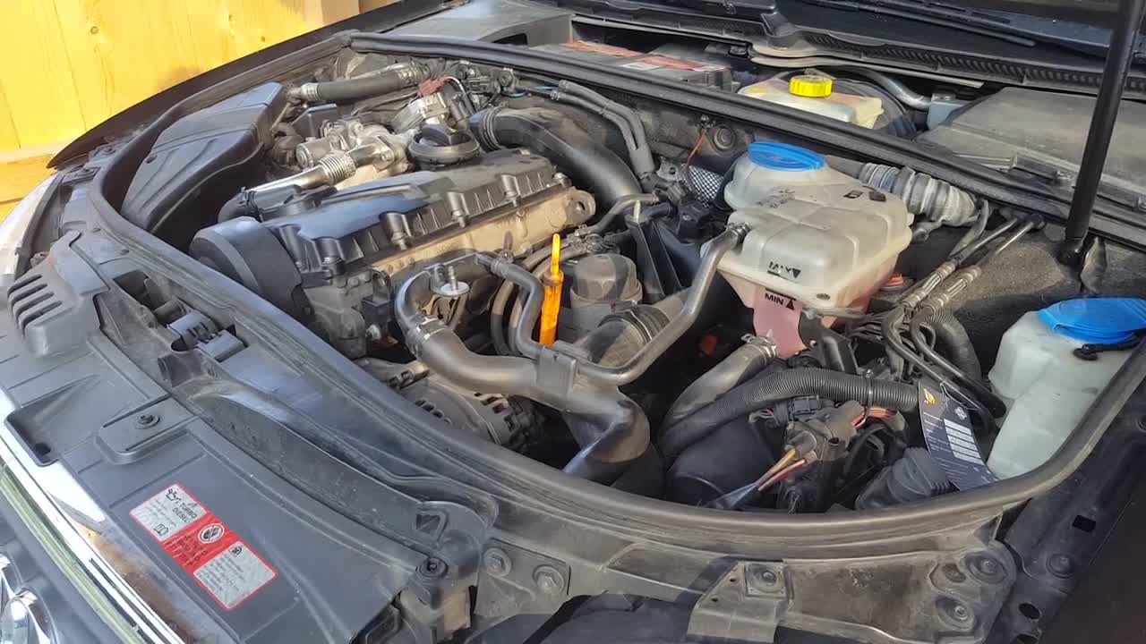

Nebenbei: Ist die Menge an Blow-By in diesem Video bereits grenzwertig? Es ist auch ein Ölfilm rund um den Öleinfüllstutzen zu erkennen, welcher bei geschlossenem Deckel entstand (vorher gereinigt).

A4 1.9 TDI DPF 2006 - Beschleunigungseinbrüche bei Teillast - A4 B7 1.9 TDI BRB mit DPF - Blow By.mp4
Blow-By 1.9 TDI BRB mit DPF

Blow-By: Sorry, keine Ahnung, ich kann schauen wie es bei meinen Fahrzeugen im Vergleich ist, ein wenig viel kommt es mir schon vor.
