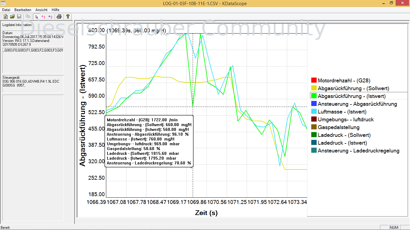

Habe das Problem auch bei einer Logfahrt mit VCDS einfangen können.
In diesem Log bricht bei Beginn des Problems der Wert "Abgasrückführung - (Istwert)" von 860 mg/H auf 560 mg/H ein.
Hat jemand vielleicht einen Vorschlag zur Eingrenzung des Problems?
Die AGR-Werte kommen aus dem MWB 3. Was sagen die Werte eigentlich aus? Sollten das nicht eigentlich die Luftmassen-Werte sein anstatt AGR? Ist die AGR-Rate überhaupt messtechnisch ermittelbar bei diesem Motor?
Auch der Wert "Ansteuerung Abgasrückführung" ist mir nicht ganz klar. Bedeutet ein Wert von 100 %, dass das AGR-Ventil komplett geschlossen ist und somit nur Frischluft in den Motor gelangt?

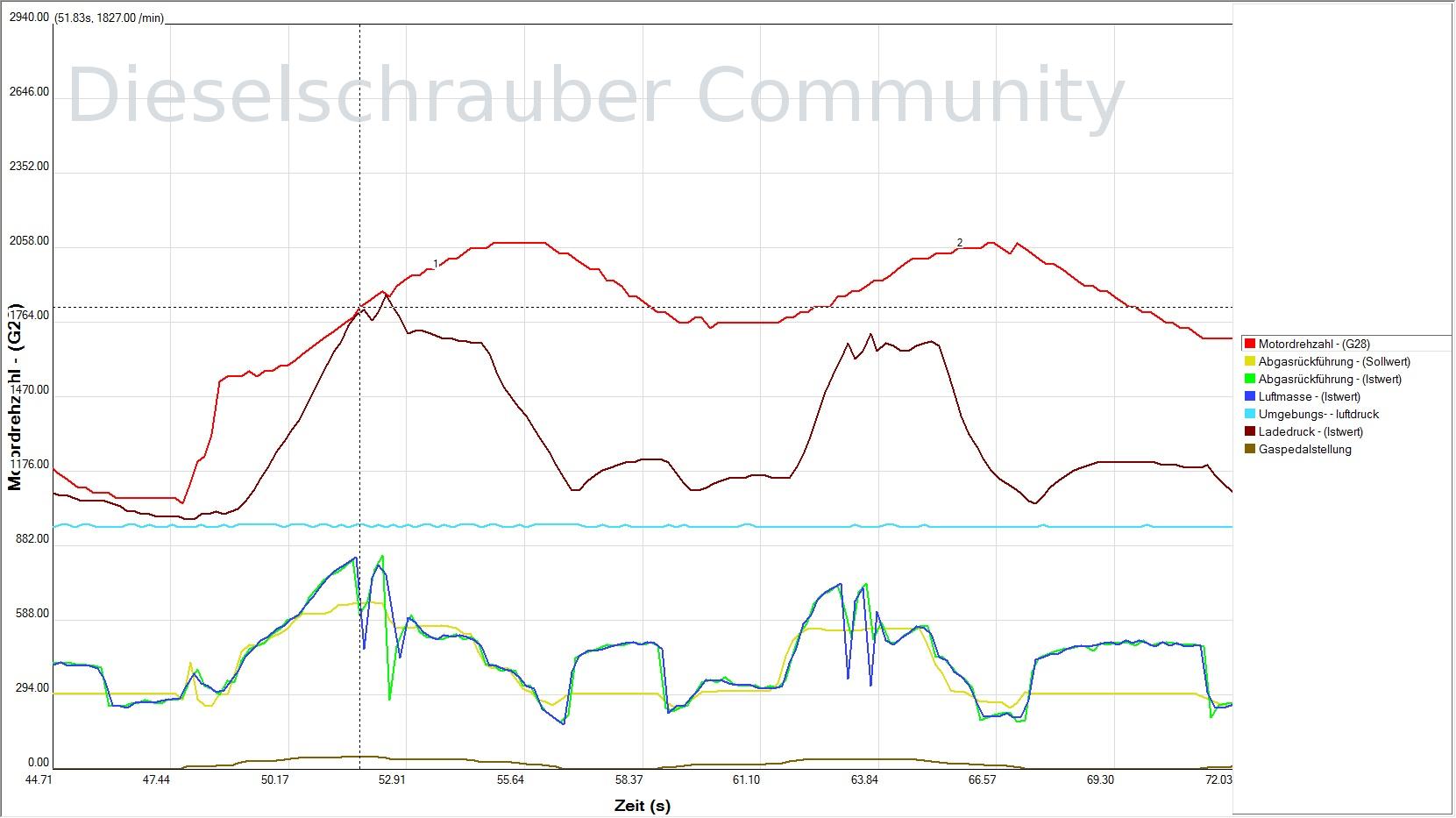

Wenn man sich in KDataScope in die Messstelle mit den Zacken zoomt, sieht man, daß der Luftmassen-Istwert einbricht.
Dies kann mehrere Ursachen haben, Luftmassen-Istwert, Ladedruck-Istwert und Einspritzmengenbegrenzung über Trübung beeinflussen sich teilweise gegenseitig.
Ursachen können folgendes sein:
- Messwert vom LMM bricht aufgrund Kabelproblem/Steckerproblem/Kontaktproblem ein.
- AGR-Ventil schwergängig oder dessen Ansteuerung hat ein Problem. Bei einem pneumatischen AGR-Ventil kann die Unterdruckdose defekt sein oder das Magnetventil zu deren Ansteuerung ein Problem haben oder generell irgendwo Unterdruckprobleme (Löcher in Verschlauchung, angebrochene Stutzen) bestehen.
Elektrisch angesteuerte AGR Ventile können Zahnausfall o.ä. intern in der Ansteuerung haben.
- Turbolader "pumpt", weil der DPF sehr voll ist und damit der Luftmassenstrom niedrig ist. Gleichzeitig ungünstige Umgebungsbedingungen (Luftdruck, DPF Regeneration mit erhöhtem Ladedruck). Dabei reisst auf der Verdichterseite vom Turbolader die Strömung ab, der Ladedruck bricht zusammen und fängt sich dann wieder. -> DPF Aschemasse / Russbeladung prüfen, falls noch nicht gereinigt ist der DPF bei 270.000km übervoll. Siehe: DPF ausbauen und reinigen
Zur Ansteuerung in % be der AGR etc.: einfach schauen, bei Vollgas ist die AGR aus (zu).
Blow-By: Sorry, keine Ahnung, ich kann schauen wie es bei meinen Fahrzeugen im Vergleich ist, ein wenig viel kommt es mir schon vor.

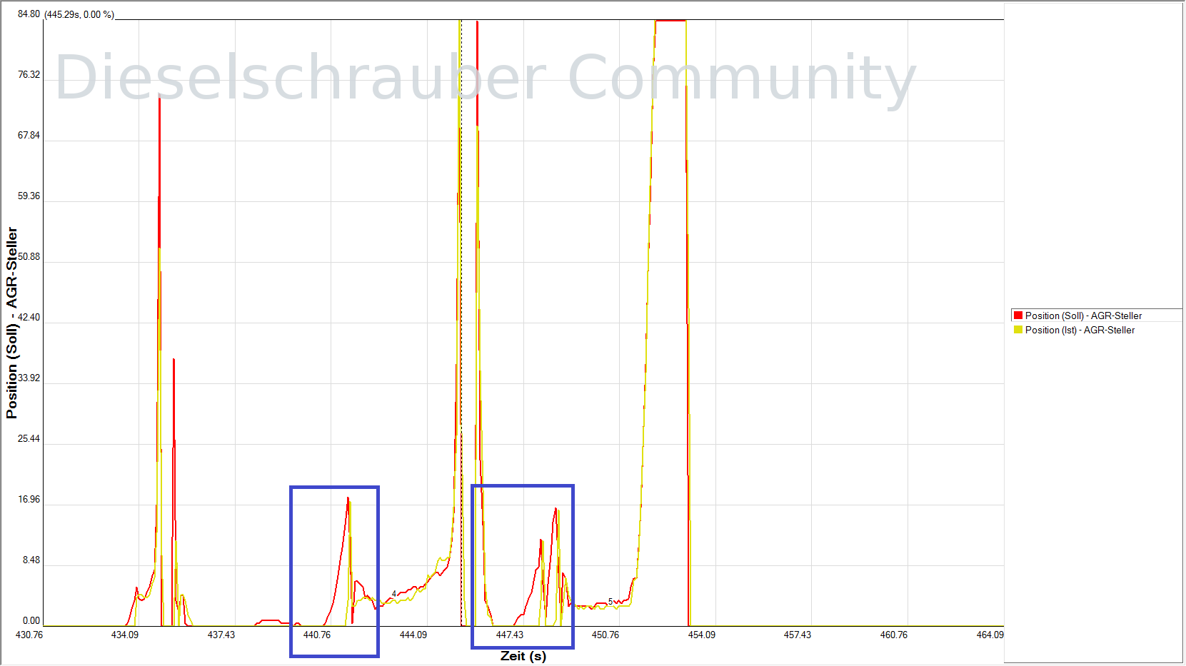

Beitrag12-07-2017, 12:41    Titel: A4 1.9 TDI DPF 2006 - Beschleunigungseinbrüche bei Teillast Zitieren
Hi!
Sorry für die späte Antwort.
Der DPF-Differenzdruck war nicht zu hoch beim Lader-Pumpen.
Jedoch habe ich etwas anderes im Log der Ist- und Sollwerte des AGR-Stellers gefunden. Das Öffnen des Ventils erfolgt scheinbar sehr abrupt durch mechanische Schwergängigkeit. Der Soll-Wert steigt an, der Ist-Wert folgt jedoch erst etwa eine Sekunde später. Folglich wird das Ventil viel zu weit geöffnet.
Das würde meiner Meinung nach auch den schnellen Anstieg der Rußbeladung im DPF erklären, da ja für eine kurze Zeit zu wenig Frischluft zur Verfügung steht - bis das Steuergerät das ganze mitbekommt.
Auch das Lader-Pumpen durch zu niedrigem Abgasstrom scheint plausibel.
Das AGR Ventil habe ich ausgebaut, etwas geölt und eingefettet wo es möglich war. Bis jetzt kein Lader-Pumpen, und der Ist-Wert folgt fast verzögerungsfrei dem Soll-Wert.
Ein neues Ventil ist schon bestellt und wird auch schnellstmöglich eingebaut.
