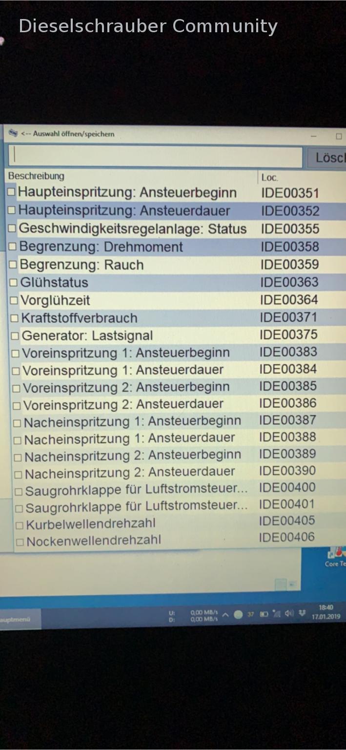

Hallo zusammen,
Ich habe versucht im Motorsteuergerät die Mengenabweichung der Zylinder anzeigen zu lassen.
Leider fehlen bei mir unter erweiterte diese Kanäle. Sollten ja IDE000365 ff sein... Genau die gibt es bei mir nicht. Woran kann das liegen?
Danke und Gruß
Fredy

Beitrag17-01-2019, 20:04    Titel: Vcds Mengenabweichung beim 1.6 TDI Zitieren
die Nummern sind je nach Steuergerät unterschiedlich. Entweder Du suchst sie heraus und speicherst Sie für Dein Motorsteuergerät ab oder Du nutzt die Suchfunktion in der Liste im Programm.

Beitrag17-01-2019, 21:34    Titel: Vcds Mengenabweichung beim 1.6 TDI Zitieren
Ich habe auch schon nach allem möglichen gesucht, aber nichts mit Menge gefunden...

Beitrag18-01-2019, 19:24    Titel: Vcds Mengenabweichung beim 1.6 TDI Zitieren
taxidriverpro hat folgendes geschrieben:
Dann hast Du halt nicht richtig geschaut. Eigentlich alles sehr einfach zu finden, wenn man die Suche in den erweiterten Messwertblöcken in VCDS nutzt. icon_idea.gif
Oben in Deinem Bild brauchst es ja nur eintippen, da wo der Cursor blinkt.
