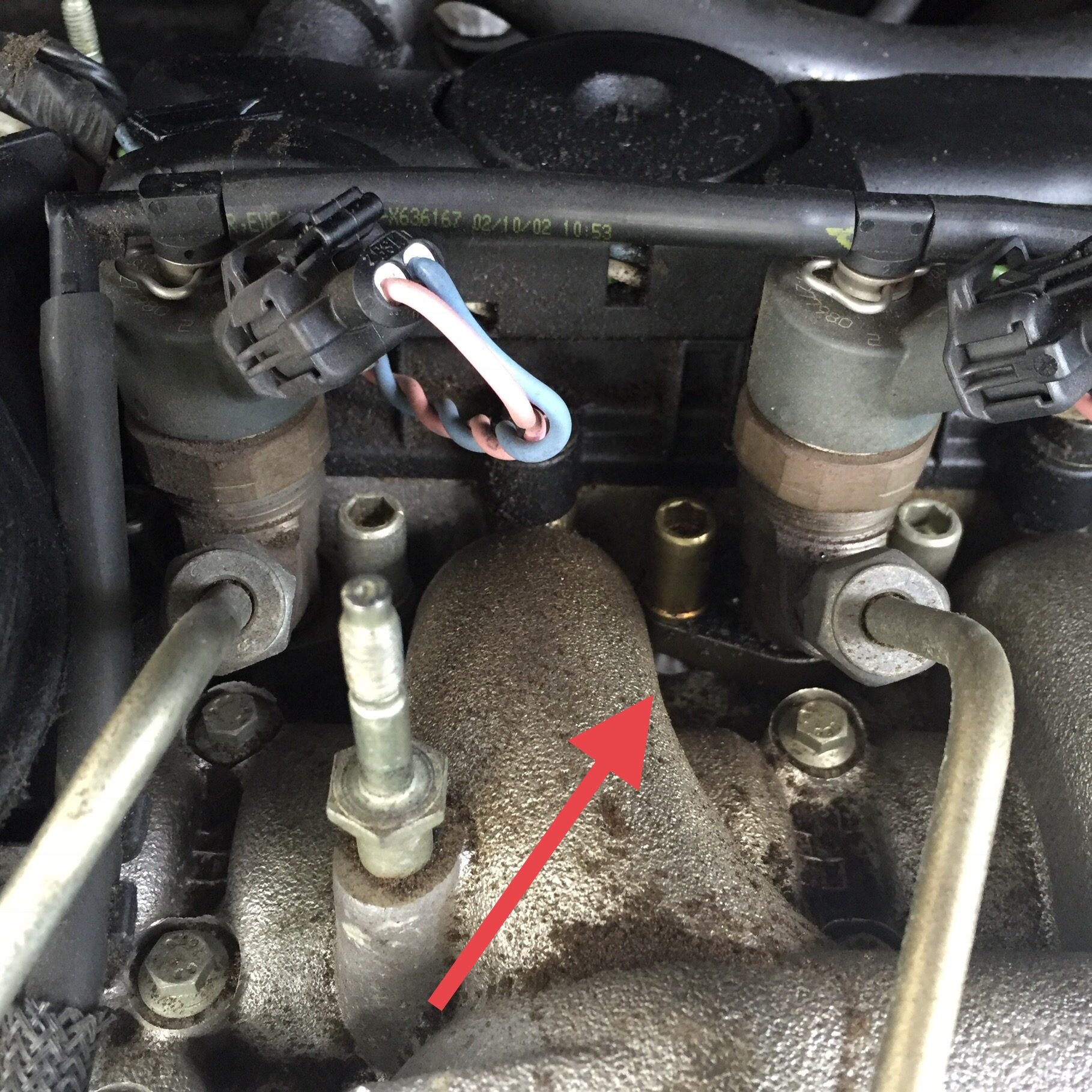

Peugeot607
Beitrag10-11-2017, 12:59    Titel: 2.2l HDI 133PS ab ca. 2800 Umdrehungen keine Leistung Antworten mit Zitat
Hier mal ein Bild von einer der Einspritzdüsen. Sieht so aus als ob eine Düse leicht undicht zum Zylinderkopf ist. Es ist nur ganz wenig.

Beitrag10-11-2017, 14:14    Titel: 2.2l HDI 133PS ab ca. 2800 Umdrehungen keine Leistung Antworten mit Zitat
ohne PP2000 und einer Parameterfahrt wirst Du nicht weiterkommen.
Die 16V-Motoren von PSA neigen zwischen ZK und Injektor zur Inkontinenz. Einfach bei https://www.peugeotforum.de oder Andres Citroen Forum 'mal auf die Suche gehen.
