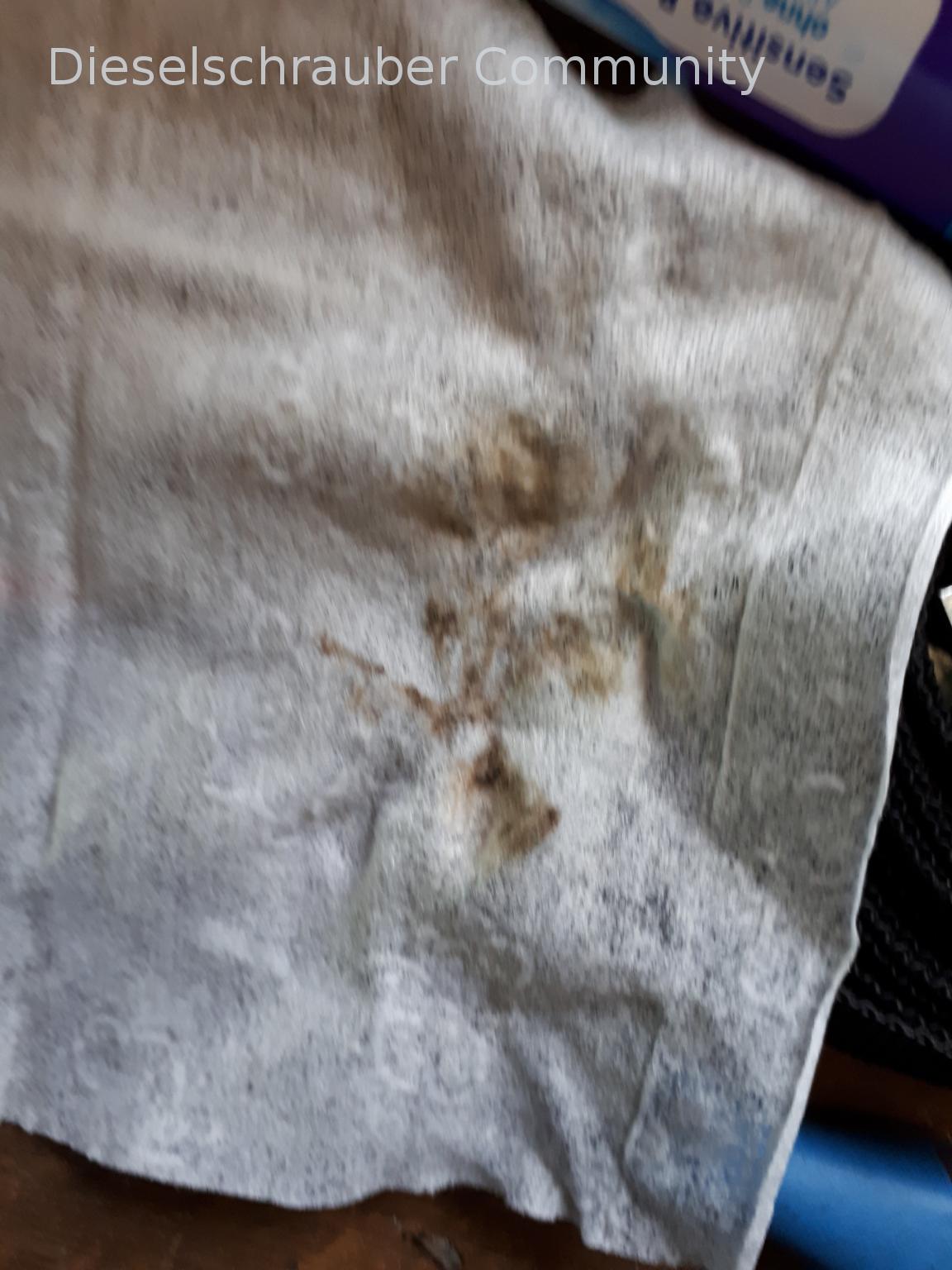

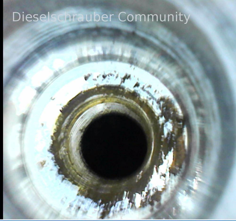

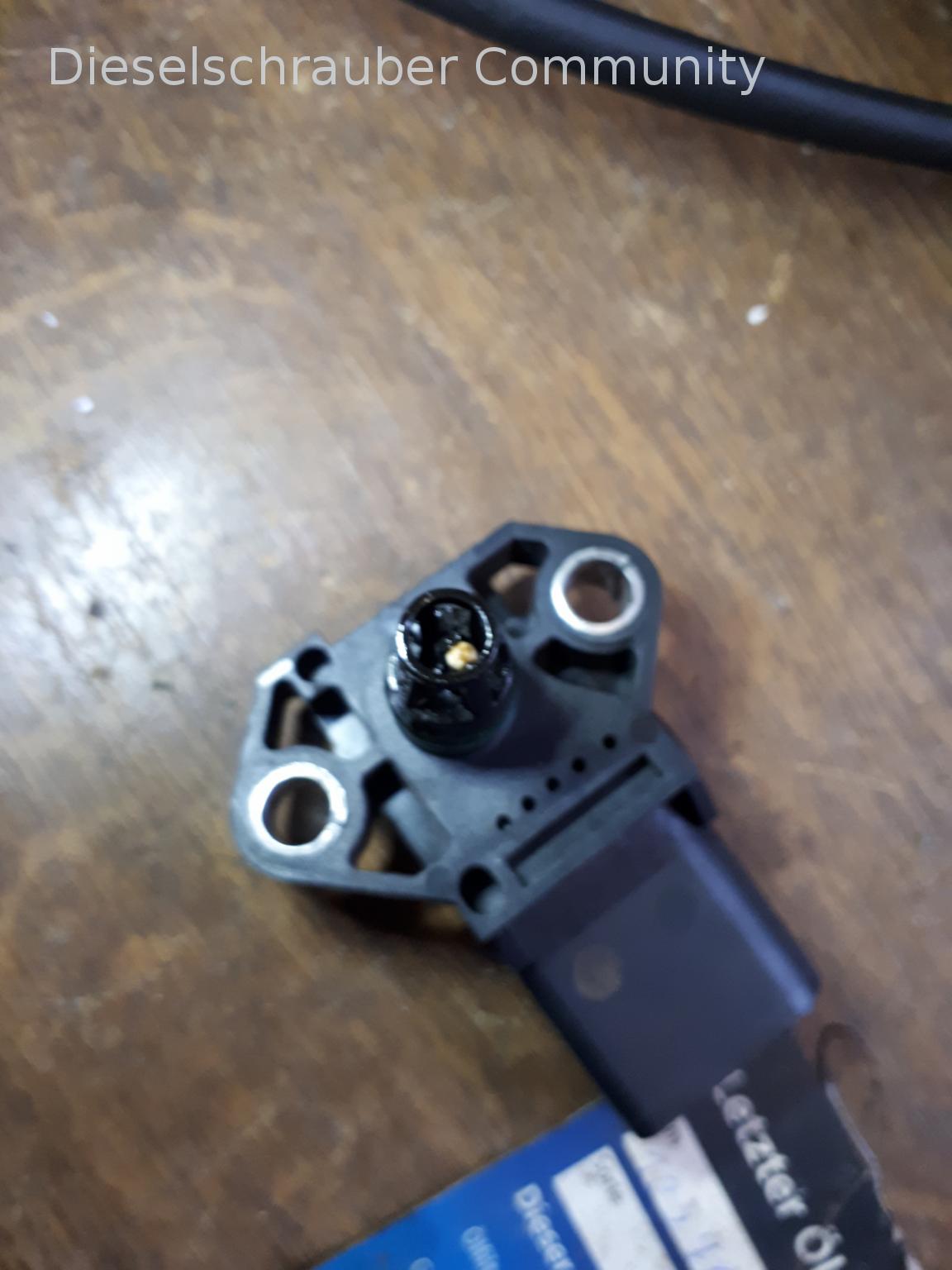

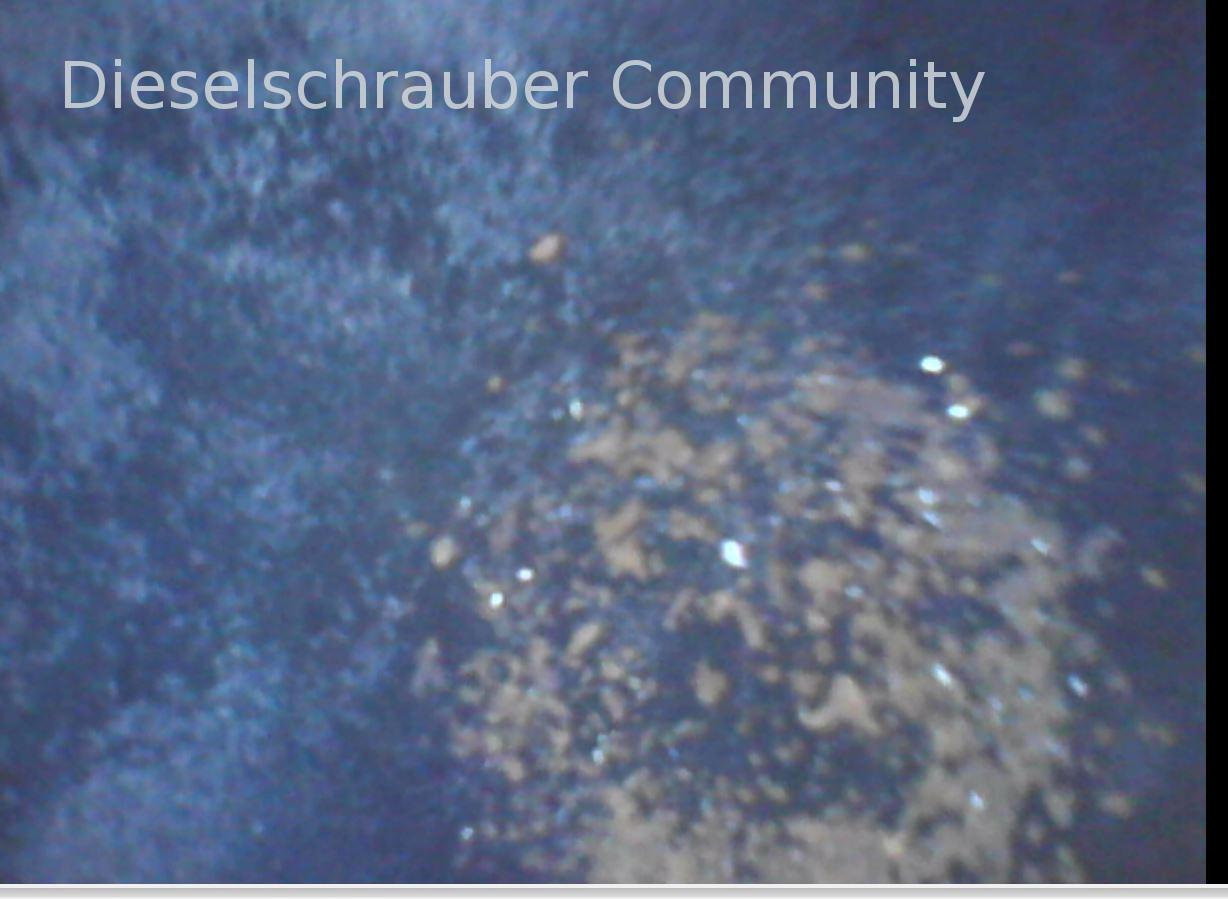

Ansonsten habe ich den Saugrohrdruckgeber G71/Ansauglufttemperaturgeber G42 aus dem Ansaugkrümmer entnommen. Wie auf vielen Videos gezeigt war dieser deutlich verschmutzt (s. Bilder). Habe auch durch die Öffnung das Endoskop benutzt, etwas zu erkennen war schwierig, da es sehr spiegelte, was auf Ölnebel schließen lässt.
Weiter Richtung Motor um die Ventile zu sehen bin ich leider ohne Demontage nicht gekommen.

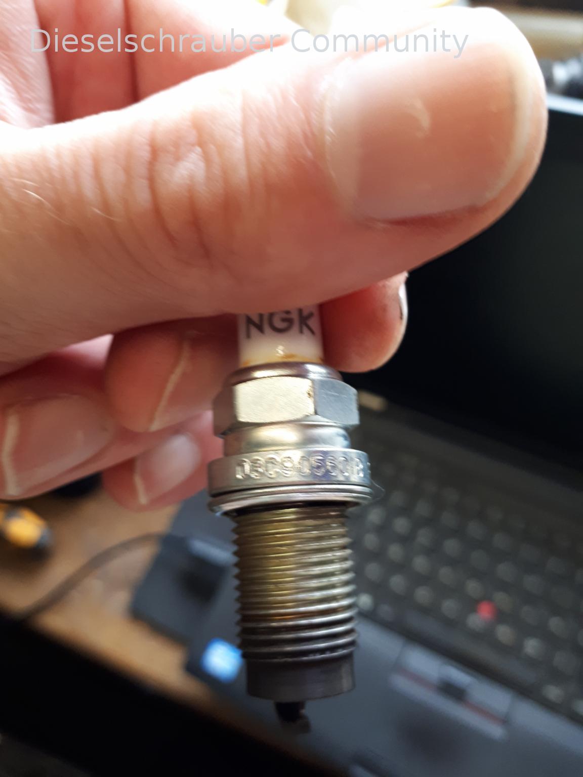

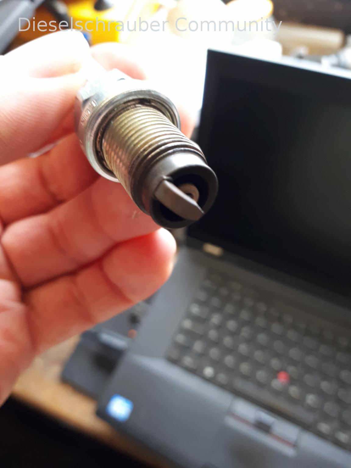

Zusätzlich habe ich die Kerze vom 4. Zylinder entnommen, Bild war für mich ok. Allerdings ist das Gewinde verrust und in der Bohrung bzw. am Kolben lagen auch so Rehbraune Brösel (Kerze quietschte stark beim demontieren, Motor komplett kalt). Was könnte das sein und wodurch verursacht? Habe ich dann mit einem Sauger entfernt.
