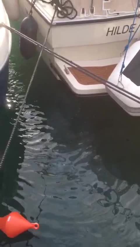

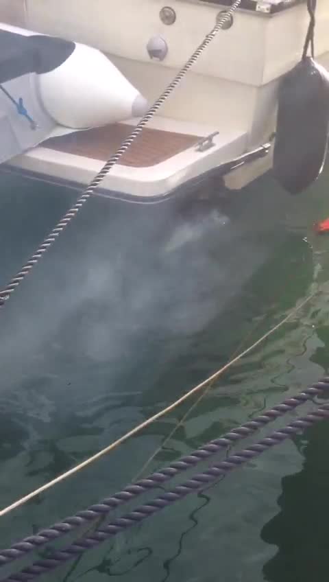

Hallo Leute,
ich brauche bitte mal eure Hilfe.
Ich habe ein Problem mit einem Dieselmotor. Bislang habe ich die Düsen abgedrückt, diese sind ok. Kompression zwischen 18 und 22 bar auf allen Zylindern also in der Toleranz. Der nächste Schritt wäre jetzt die Einspritzpumpe zum Bosch Service zu geben. Hier zwei Videos die das Problem zeigen. Video 2 die defekte Maschine und Video 1 zum Vergleich die andere.
Motorenhersteller: AIFO Iveco
Modell: 8061 SM Turbo
Leistung: 165 PS
2- oder 4-Takter: Diesel Baujahr vor 1980
Anzahl der Zylinder: 6 Zyl
Motorseriennummer: 768701
Welche Ideen habt ihr dazu?
Danke im Voraus
Christian
AIFO Iveco 8061 Motoraussetzer / unrunder Lauf - Aifo8061-funktioniert.mp4
 Dateigröße:  2.39 MB
 Angeschaut:  2328 mal
AIFO Iveco 8061 Motoraussetzer / unrunder Lauf - Aifo8061-defekt.mp4
 Dateigröße:  2.44 MB
 Angeschaut:  868 mal

Du bekommst etwas weniger und viel zu spät, was den Blaurauch erklären könnte.

Beitrag14-12-2017, 15:53    Titel: AIFO Iveco 8061 Motoraussetzer / unrunder Lauf Zitieren
Mpire hat folgendes geschrieben:
Mpire
Könnte auch das zu der von mir vermuteten Art von Fehlzündungen führen wie im Video zu hören? Der Blaurauch ist m.E. bei diesen Generationen normal solange die Motoren kalt sind. Dann wird Motoröl mitverbrannt bist die Kolben durch Erwärmung die richtige Grösse haben. Das ist den DAF Motoren aus den 70 ern auch so.

Danke für eure Infos. Eine Vorkammer ist durchgebrannt.
