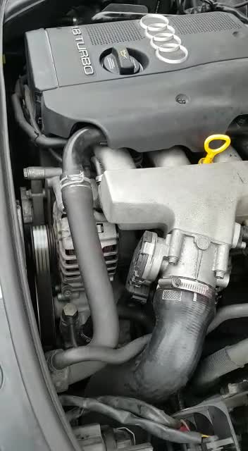

Oben genannter Audi meines Kollegen rasselt wie im angefügten Video ersichtlich. Nach erster Prüfung hat sich wohl die Kette der Ölpumpe gelängt, weshalb auch die Kontrollleuchte für mangelnden Öldruck permanent leuchtet.
Der Audi ist EZ 7/2003 mit einer Laufleistung von 137.000 km.
Jetzt die spannenden Fragen:
- Da er noch weiter gefahren ist, stellt sich in erster Linie die Frage, ob die Dichtungen und Ringe das ohne Ölschmierung überlebt haben?
- Wie teuer und wie aufwendig ist der Tausch der Kette?
kritisch dürfte auch die Wellenlagerung des Turbos sein, wenn eine Zeitlang ohne Öldruck gefahren wurde. Lässt sich aber durch Abnehmen des Ansaugschnorchels sehr leicht prüfen.
Beim Rest könnte es gut gegangen sein, solange noch irgendwie Öl aus der Pumpe blubberte und die Motorlast nicht zu hoch war. Kommt natürlich drauf an, wie lange so gefahren wurde.
Mein BRE hat gar keine Ölförderung ganz gut überstanden, Motorlaufzeit ohne Ölpumpe, mit Pausen aber ohne nennenswerte Last in Summe vielleicht ~2 min.

Er ist noch 20 - 30 km nach Hause gefahren mit mangelnder Ölversorgung.

ich hatte mal einen Kunden mit BFB Motor. Ölfilter war fast zu und die Öllampe kam, ist noch ca. 120km nach Hause gefahren. Ich hab nur den Ölwechsel machen dürfen mit Filter. Der Motor läuft ca. 25.000km später immer noch problemlos icon_smile_thumb_up.gif
Von Fall zu Fall natürlich auch unterschiedlich.

Ich würde zuerst mal die Ölwanne runter machen und schauen wie der Saugkorb der Ölpumpe ausschaut in Bezug auf Ölschlamm
Die wenigen KM mit evtl Longlife bei einem 1,8T sprechen für diese Problematik

Ölwanne war letztes Jahr bereits unten. Kein Schlamm. Kein verstopftes Sieb.

Aussage eines Meisters: Entweder Ölpumpe und/oder Kurbelwellenlager defekt.
Für Alter und Zustand des Fahrzeuges also wirtschaftlich unrentabel, da mein Kollege nicht selber schrauben kann.
