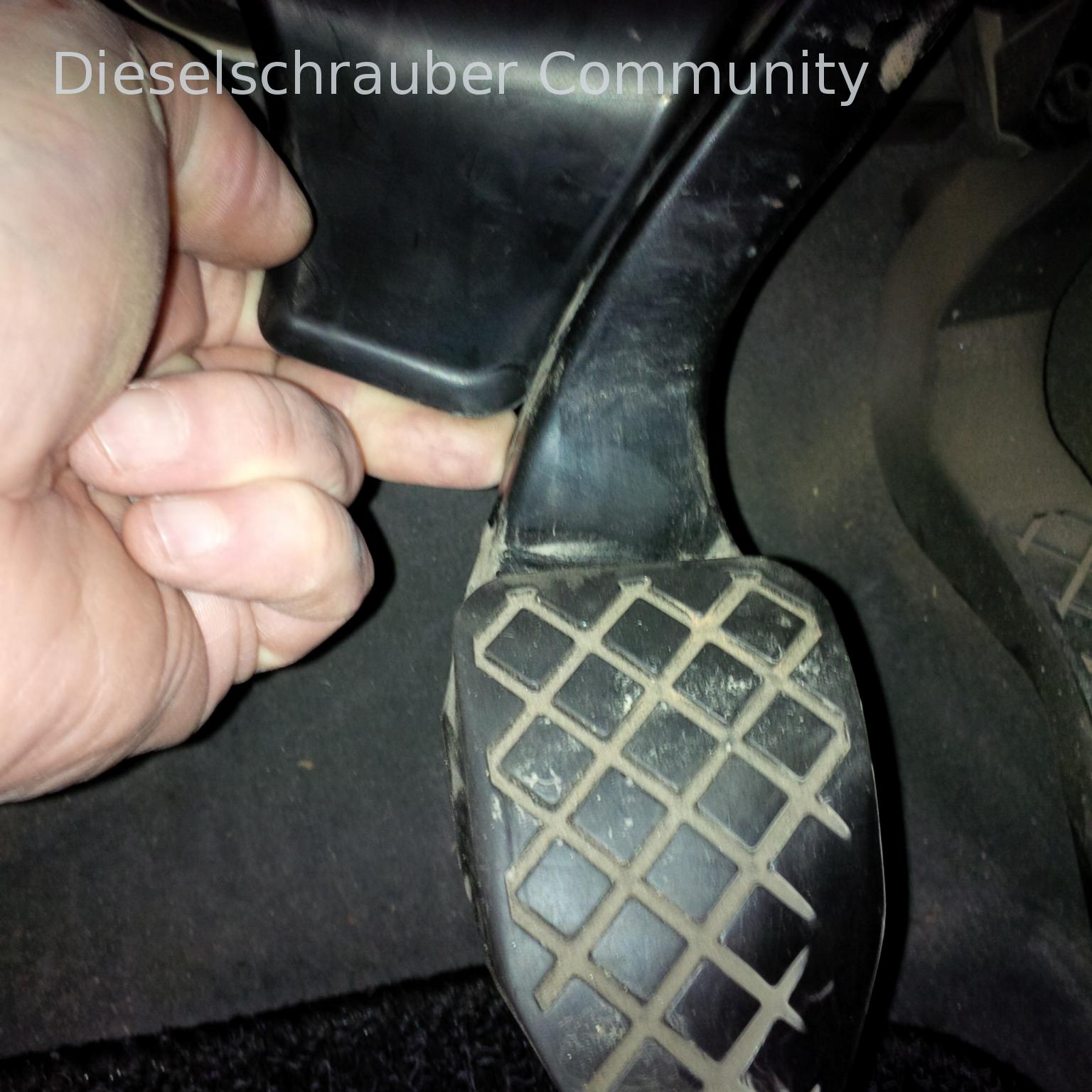

Eine verblüffende Beobachtung würde ich gerne teilen:
Nach zwei Anläufen, die nicht rückstellende Bremse vorne links gängig zu machen (heiße Felge bei Autobahnfahrt, jetzt ok) musste ich entlüften. Nach dem letzten Rad vo li stellt sich heraus, dass beide Bremsen vorne völlig zu sind, Räder nicht zu bewegen:
ABS und ESP-Sicherungen raus und rein, Batterie raus, nachschauen nach Ausgleichsöffnung, pi pa po und großer Ärger auf der Seitenstraße im Neubaugebiet.
Da sagt mein Sohn und Helfer "Sag mal, da am Bremspedal ist so ein Plastikteil, sieht nicht so aus, als würde es dahin gehören." Wie bitte??? icon_eek.gif
Kurz und gut, über dem Bremspedal ist eine dreieckförmige Abdeckung ohne Befestigung am unteren Ende. Wenn das Bremspedal zum Entlüften durchgedrückt wird, hakt es zwischen Pedal und Hebelstange ein, Wirkung wie Feststellbremse. Sieht fast schon aus wie design by purpose. Unglaublich.
Vielleicht nützt die Info jemandem.

Beitrag23-03-2018, 19:15    Titel: Übeltäter Zitieren
So sieht das bei betriebsbereiter Bremse aus.
 Hier hebe ich die dunkelgraue Kunststoffabdeckung an. Bei Durchtreten gelangt das Pedal unter die Abdeckung und blockiert die Bremse sehr wirkungsvoll. Man kann also z.B. Fahrrad fahren gehen...

Beitrag23-03-2018, 20:16    Titel: Bremse blockiert nach Entlüften? 3BG PD TDI Zitieren
Abend,
das ist doch eine Haltenase von der Verkleidung? Bei ordentlicher Montage sollte das nicht passieren icon_smile_thumb_up.gif

Beitrag23-03-2018, 23:44    Titel: Bremse blockiert nach Entlüften? 3BG PD TDI Zitieren
Das war ab Werk so. Ich hab da garnix gemacht oder montiert. Hier haben 4 Augen wirklich mehr gesehen als 2.

klahaui hat folgendes geschrieben:
Abend,
Sehe ich auch so icon_wink.gif Trotzdem danke für die Rückmeldung.
