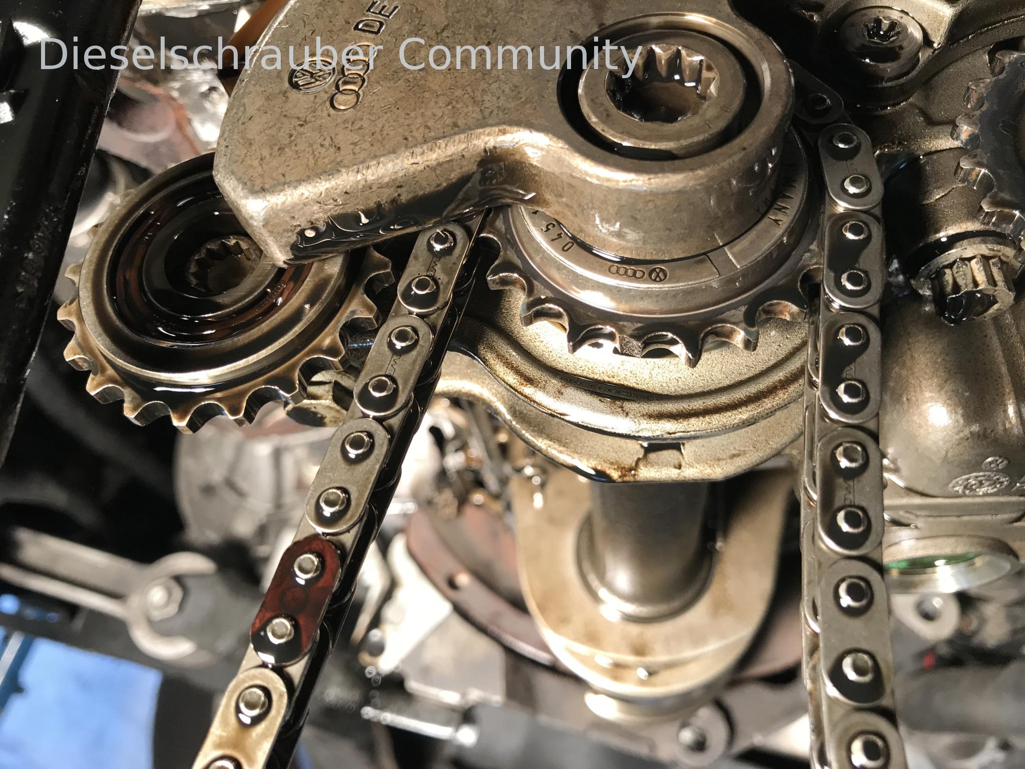

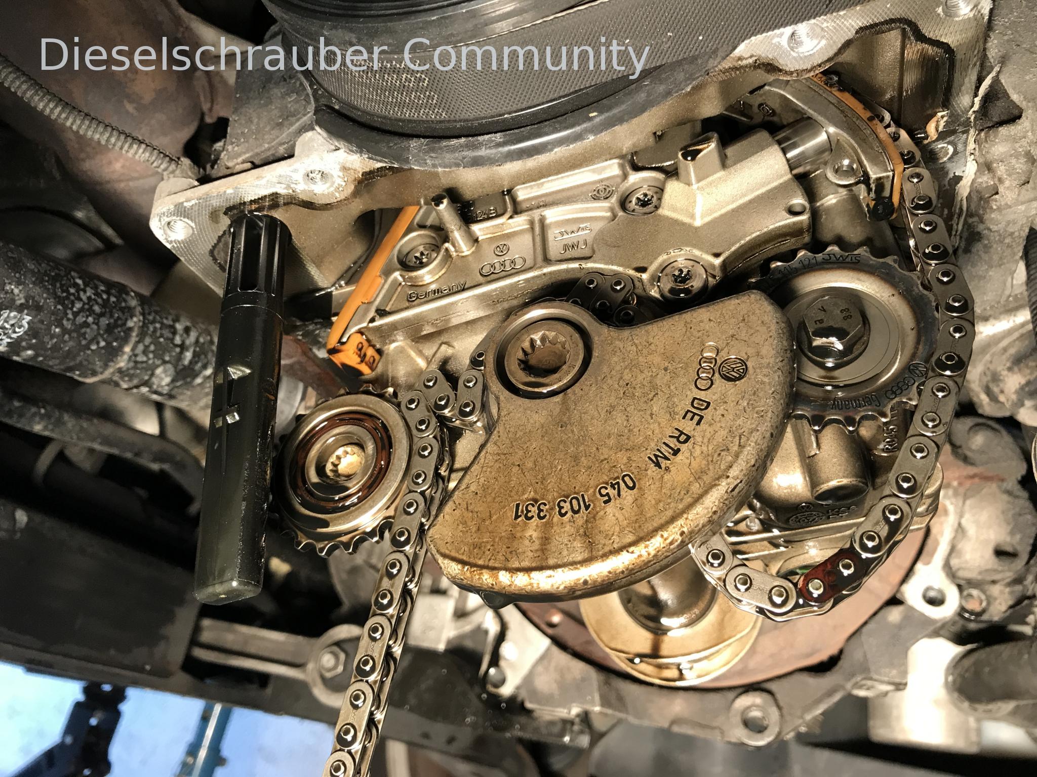

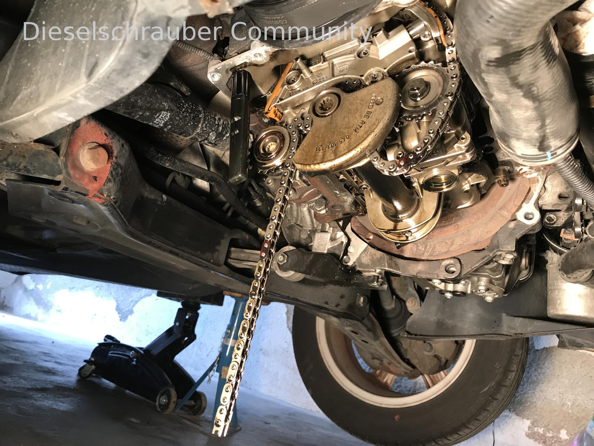

Hallo Mpire!
Deine Vermutung hat genau ins Schwarze getroffen: Kette gerissen!
Zusätzlich ist ein Zahn vom Zahnrad der Ausgleichswelle abgebrochen - vgl. Foto.

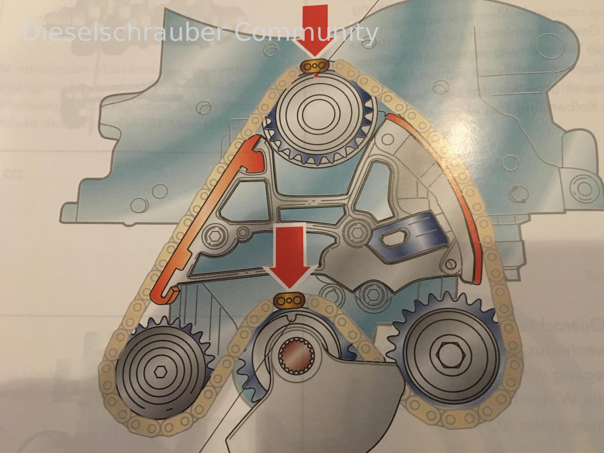

Meine Frage an Dich bzw. alle anderen, die behilflich sind (vielen Dank dafür schon einmal!):
Lt. VW-Anleitung (liegt mir vor) muss ich die Ausgleichswelle ausbauen. Dafür ist wiederum der Dichtflansch auszubauen. Dafür wiederum der Zahnriemen.
Ist das tatsächlich so? Wäre auch kein Drama, habe ich bei dem Polo schon mehrfach gemacht.
Und noch ne Frage zum benötigten Spezialwerkzeug: Sind alle in der VW-Anleitung genannten notwendig? Oder kann man das ein oder andere auch ersetzen? Arretierung für Zahnriemenwechsel liegt mir vor.
Was mich wundert: Dass die Kette nicht alles in der Umgebung zerstört hat.... Schwein gehabt? Oder muss ich da noch näher nachforschen? In der Ölwanne lag jedenfalls nur der abgebrochen Zahn und Kleinteile (vermutlich von Kette).
