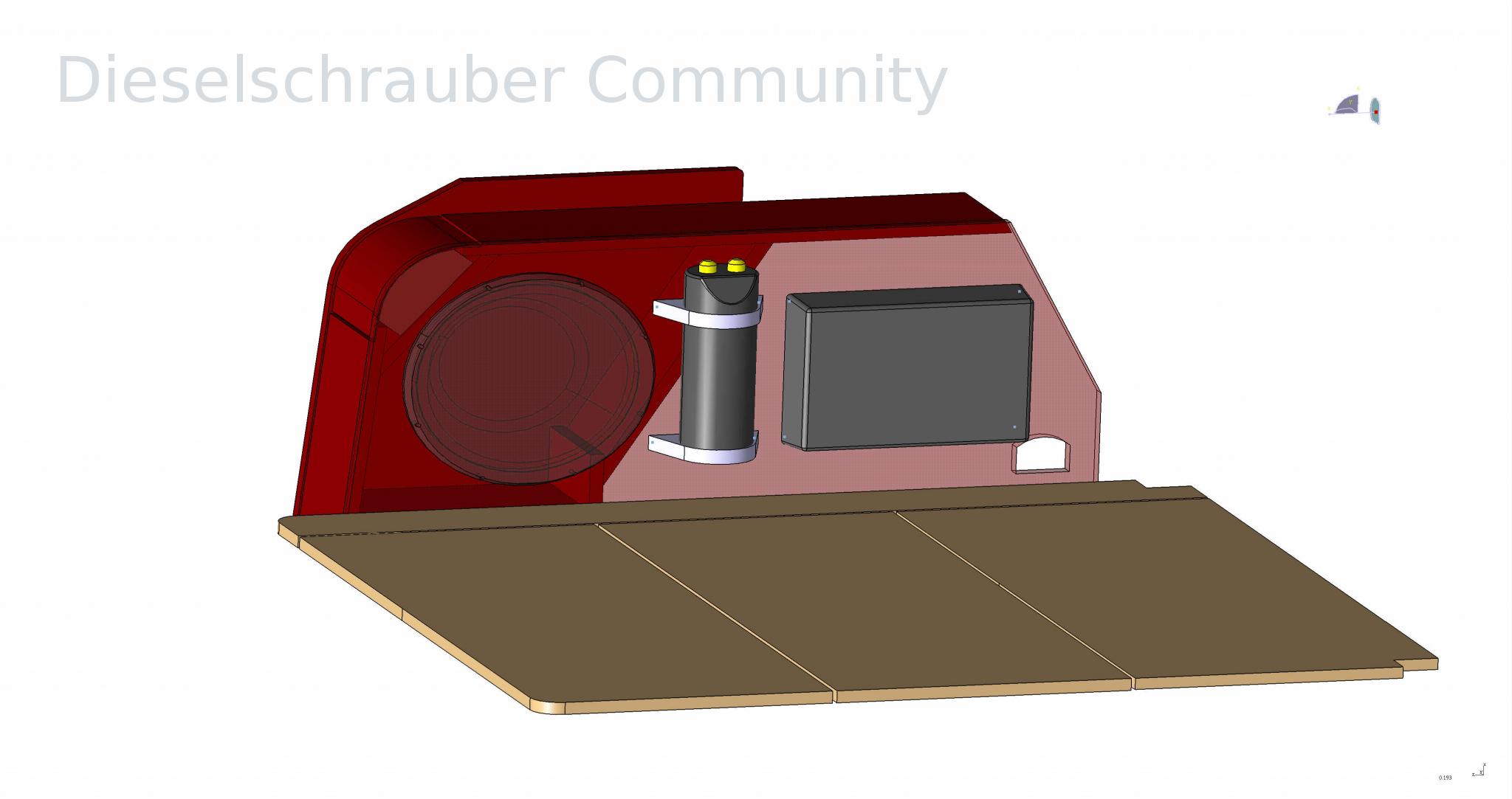

Hallo zusammen.
Anbei ein Vorschlag / eine Anleitung zum Thema Car-Hifi Einbau + Doppelter Ladeboden in einen Golf4 Variant.
Das Grundkonzept ist sicherlich auch auf andere Fahrzeuge übertragbar.
Unten schon mal ein paar Beispielbilder für den 1. Eindruck.
Beste Grüße,
Kevin.

 Ladeboden mit Subwoofer-Gehäuse und An-/Einbauteilen, CAD Darstellung, Frontpanel transparent dargestellt

Ladeboden_und_Subwoofereinbau_Golf_4_Variant_mit_Zeichnungen.pdf
 Anleitung, Hinweise, Zeichnungssatz zum Thema: Car-Hifi Einbau + Doppelter Ladeboden in einen Golf4 Variant

Wäre für den Cap und den Verstärker nicht unten links unter dem festen Teil Platz gewesen?
Oder gehört das so wegen Show& Shine?

Hallo Turbinchen.
Ja, ein bisschen Show & Shine muss schon mit in der Familienkutsche icon_biggrin.gif .
Du meinst unter dem kleinen Teil des Ladebodens oder?
Darunter ist der Platz nicht ausreichend (zumindest für Beides).
Außerdem muss das Teil herausnehmbar sein, damit man bei Bedarf den Teppich darunter entfernen und den Blechdeckel über dem Reserverad aufklappen kann.
Beste Grüße, Kevin.
