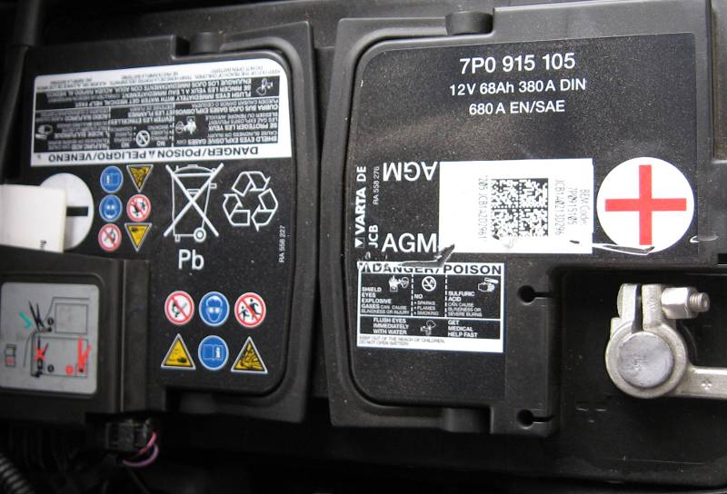

Hallo Dirk,
auch das Werk muss nicht immer alles richtig machen, ebensowenig wie die angezeigte Codierungsinfo richtig sein muss.
Entweder wurde eine andere Batterie als vorgesehen eingebaut oder es wurde versäumt, die Codierung entsprechend umzustellen/einzustellen oder die Codierungsinfo stimmt in dieser Hinsicht nicht.
Ob das für den täglichen Betrieb und die Lebensdauer der Batterie relevant ist, da sind die Batteriespezis gefragt.
Ein Vergleich mit der Batterie im 8PA hier hat ergeben, daß ebenfalls der Batterietyp AGM ist, VCDS aber "Nassbatterie" anzeigt. Eine Codierung auf AGM war nicht möglich, so daß vermutlich an der Codierungsinfo nachgearbeitet werden muss.

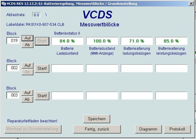

dieselschrauber Administrator
Mitglied seit: 12.04.2002 Beiträge: 18138 Karma: +804 / -0 Wohnort: St.Gallen 2018 Volkswagen T6
28-05-2014, 19:28 Titel: Codierung AGM-Batterie |
Zitieren |
der A3 ist immer noch auf Nassbatterie codiert und nimmt AGM nicht an.
Ladungsbezogene Alterung: Soviel Energie kann der Akku speichern.
Leistungsbezogene Alterung: Soviel maximalen Startstrom kann der Akku liefern.
29-05-2014, 10:44 Titel: Codierung AGM-Batterie |
Zitieren |
brezelmann01 hat folgendes geschrieben: | | Wie alt ist die von dir gezeigte Batterie? |
Die Batterie ist von Anfang 2010, also etwas über 4 Jahre.
