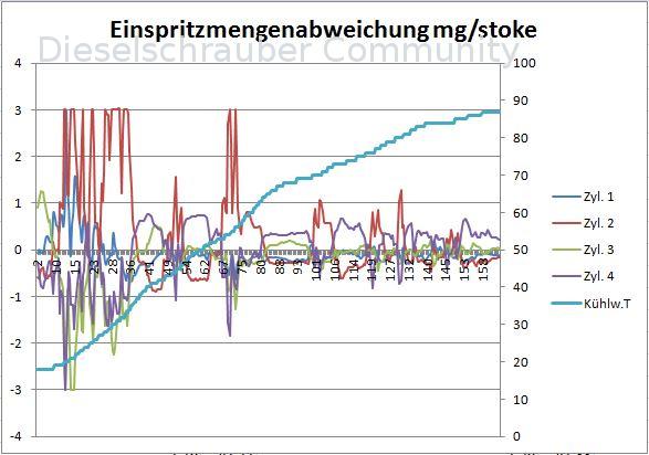

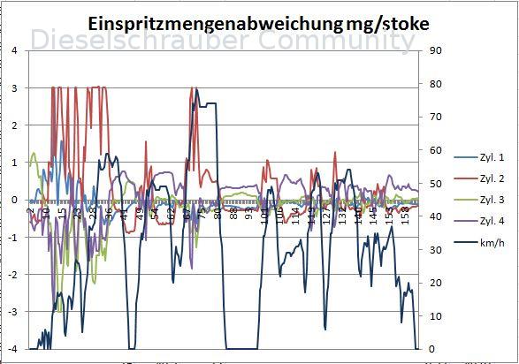

habe gestern Abend bei meinem Auto ein starkes Beschleunigungsruckeln im Drehzahlbereich
von 900 bis 1600 1/min bei niedrigen Temperaturen (Außenluft 14°C) festgestellt.
Heute Morgen habe VCDS an die Diagnosebuchse gehängt und eine Warmfahrt durchgeführt und dabei die Einspritzmengenabweichung mitgeschrieben. Die ist m.E. mit 3 mg/stroke (Soll max ± 1 mg/stroke ?) viel zu groß.
Einspritzdüsen defekt ?
Aufgrund der schon recht hohen Außentemperaturen (19°C) ist das Ruckeln nicht so stark aufgetreten.
Hast jemand eine Idee, welche Kanäle man sich anschauen muss um dem Problem auf die Schliche zu kommen ?
Fehlerspeicher ist übrigens fehlerfrei.
Vielen Dank für eure Hilfe

erkennst Du etwas auf den Bildern? Ich nicht. icon_cool.gif Die Einheit ist übrigens mg/Stroke oder mg/Hub.
Bitte:
https://community.dieselschrauber.org/viewtopic.php?t=12979
Weil dann kann man die .csv Dateien mit KDataScope vernünftig ansehen.
Die Leerlaufruheregelung zählt übrigens nur im *Tadaaaa* Leerlauf. Autoscan fehlt auch.
Bitte auch folgendes lesen:
https://community.dieselschrauber.org/viewtopic.php?t=26829

Vielen Dank Rainer,
für mich ist auf den Bildern zu erkennen, dass die Einspritzmengenabweichung bis zu ± 3 mg/stroke erreicht bis zu einer Kühlwassertemperatur von ca 60 °C.
Oberhalb von 60 °C Kühlwassertemperatur reduziert sich die Einspritzmengenabweichung auf ± 1 mg/stroke.
In dem zweiten Bild erkennt man hohe Einspritzmengenabweichungen in der Beschleunigung.

Beitrag19-09-2018, 21:18    Titel: CFHC Beschleunigungsruckeln Antworten mit Zitat
Ok, was ist mit den Werten der Nullmengenkalibrierung aus meinem zweiten Link?
Readiness bei OBD2 wird erreicht?
