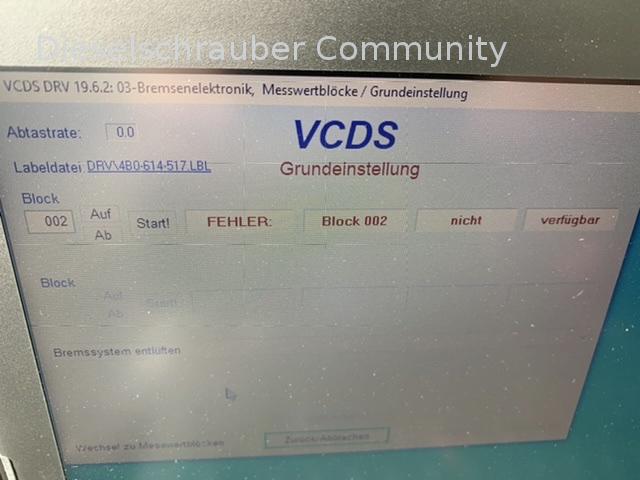

Hallo Ronny,
Meine Frage nun: Geht die Ansteuerung der Hydraulikeinheit auch mit VCDS?
ja klar, einfach ins ABS gehen und Grundeinstellung machen, siehe:
/viewtopic.php?t=22474
Hallo Dieselschrauber,
nachdem ich seit Januar endlich Besitzer einer eigen VCDS Software bin und nicht mehr auf Leihgabe angewiesen bin, habe ich zum Thema Hydraulikeinheit entlüften nach Bremsschlauch tausch bei meinem Passat eine Frage.
Nach dem Tausch aller Bremsschläuche und geringen Flüssigkeitsverlust habe ich erst konventionell mittels Druckgerät und 1 Bar entlüftet. Als ich dann im 2.Schritt mit VCDS entlüften wollte kam in der Grund Einstellung Block 1,2 usw nur ein Fehler und ich kann (auch nach sichten der YouTube Videos) nicht mit VCDS entlüften. Ein Fehler ist im Speicher nicht abgelegt.
Kann das mein Software Stand VCDS DRV 19.6.2 nicht ?
Da das Pedal doch noch minimal weich ist, möchte ich diesen Schritt jedoch noch durchführen.
Achso, eine Fahrt mit regelten ABS war dank Schnee gestern ohne weiters möglich
Vielen Dank für eure Hilfe, Gruß Marco

Beitrag01-03-2020, 10:50    Titel: Luft im Bremssystem, ABS/ESP Systemtest geht nicht weg Zitieren
leider kann man in "8226F2F0-8AA9-4EAD-8454-9DAAD74AD2EF.jpeg" nicht erkennen, welche Optionen möglich sind.
Welche Grundeinstellungskanäle möglich sind bestimmt das jeweilige Steuergerät und nicht VCDS.
Bitte einen lesbaren Screenshot der Auswahlmöglichkeiten in Deinem Bremsensteuergerät und einen Autoscan.

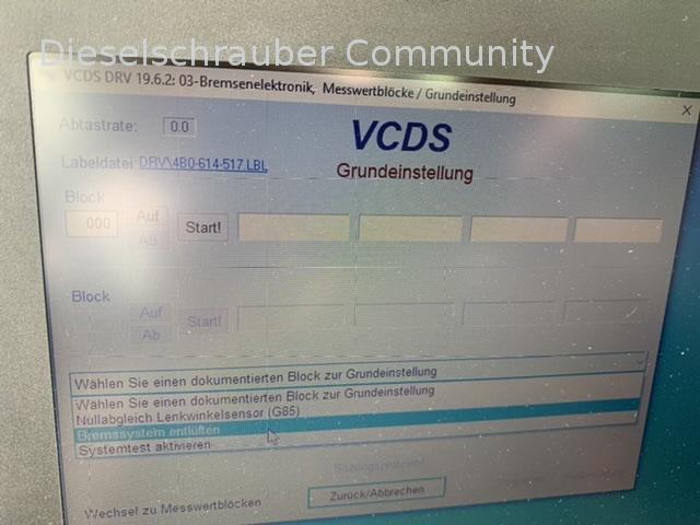

Schraubenabreisser
Mitglied seit: 29.02.2020
Beiträge: 19
Wohnort: Worms
Beitrag01-03-2020, 11:16    Titel: Luft im Bremssystem, ABS/ESP Systemtest geht nicht weg Zitieren

Beitrag01-03-2020, 16:03    Titel: Luft im Bremssystem, ABS/ESP Systemtest geht nicht weg Zitieren
Schraubenabreisser hat folgendes geschrieben:

Beiträge: 18117
Beitrag01-03-2020, 16:09    Titel: Luft im Bremssystem, ABS/ESP Systemtest geht nicht weg Zitieren
icon_rolleyes.gif Autoscan als Text hier rein kopieren.
Ausserdem musst Du erstmal den Systemfunktionstest vom Bremsensteuergerät abschliessen. -> Herumfahren und mal leicht bis blockierend bremsen.

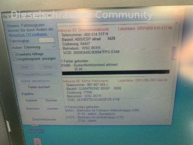

Beitrag02-03-2020, 15:25    Titel: Luft im Bremssystem, ABS/ESP Systemtest geht nicht weg Zitieren
Ok, dem Systemfunktionstest vom Bremsensteuergerät werde ich mich heute oder morgen widmen. Danke vorab für diese Info.
Hier der Autoscan, leider mit einigen Fehlern und vermutlich ner defekten VP44.

Adresse 02: Getriebe Labeldatei: DRV\01V-927-156.lbl
Teilenummer: 8D0 927 156 EA
Bauteil: AG5 01V 2.5lTDI RdW 2223
Codierung: 01101
Betriebsnr.: WSC 05311
VCID: 70ACCE1032948ACF56-5118
1 Fehler gefunden:
18265 - Lastsignal
P1857 - 35-10 - Fehlermeldung vom Motor-Steuergerät - Sporadisch
VCDS
Eigendiagnoseprotokoll
Sonntag,01,März,2020,15:14:25:14233
Seite 2
Fahrzeug-Ident.-Nr.: WVWZZZ3BZ4E185856 KFZ-Kennzeichen: -
Adresse 03: Bremsenelektronik Labeldatei: DRV\4B0-614-517.lbl
Teilenummer: 4B0 614 517 H
Bauteil: ABS/ESP allrad 3428
Codierung: 04457
VCID: 2600E848C0D0947FFC-51A8
1 Fehler gefunden:
01486 - Systemfunktionstest aktiviert

Beiträge: 18117
Beitrag02-03-2020, 18:31    Titel: Luft im Bremssystem, ABS/ESP Systemtest geht nicht weg Zitieren
hast Du den Systemfunktionstest jetzt abgeschlossen?
Steuergerätelogin VOR dem Entlüftungsversuch ausgeführt?

Beitrag03-03-2020, 12:36    Titel: Luft im Bremssystem, ABS/ESP Systemtest geht nicht weg Zitieren
leider ist der Systemfunktionstest nicht abgeschlossen.
Fahren mit erst leuchtenden ABS mit Bremsvorgängen brachte nur die ABS Lampe zum ausgehen, anschließendes Bremsen mit ABS half auch nicht den Test laut Diagnose zu beenden.
Eine erneute Entlüftung habe ich dann gar nicht erst durchgeführt.
Ich nehme mir heute Abend nochmal etwas mehr Zeit und probiere es wieder icon_wink.gif
Vielen Dank fürs nachfragen,
Fahrzeuge:
Passat 3BG V6 TDI 4 Motion MKB BAU, Golf IV TDI, Golf III GT AFN, diverse T3
Beiträge: 4629
Karma: +1343 / -0   Danke, gefällt mir!
Beitrag03-03-2020, 14:25    Titel: Luft im Bremssystem, ABS/ESP Systemtest geht nicht weg Zitieren
Du mußt den Test richtig durchführen, z.B. wie hier:
/viewtopic.php?t=26751 oder
http://wiki.ross-tech.com/wiki/index.php/ESP_System_Function_Test
Wichtig sind Druckaufbau zu Beginn und die nachfolgenden Fahrmanöver mit Kurven.

Hallo ihr,
danke für die Infos, gestern konnte ich das Thema wieder für eine Stunde angehen mehr Zeit konnte ich nicht aufbringen.
Leider mit keiner Veränderung außer dass mein Auto jetzt ein Offroad Design hat, dank unbefestigten Platz und unzähligen Pfützen.
Ich bin der guten Anleitung gefolgt und beschreibe mal mein Vorgehen, bestimmt habe ich trotz 20 Wiederholungen einen kleinen Fehler im Ablauf drin.
-VCDS anschließen um zu prüfen ob der Systemtest noch aktiv ist
-Zündung an, Motor an (Ich habe einen Automatik, Fahrstufe P)
-VCDS zeigt Meldung Aktiv, ABS/ESP leuchtet und Warnton ertönt
-VCDS beendet
-beide Symbole leuchten noch
-Bremse treten mit erhöhten Bremsdruck, ESP geht aus
-Fahrstufe D einlegen und auf 20kmh beschleunigen
-Geschwindigkeit beibehalten und Lenkrad um 90´Grad drehen
-Kreisfahrt bei über 20km/h bis ABS ausgeht
-Stoppen und erneut Speicher auslesen, leider kein Erfolg verbucht
Mehrfach wiederholt mit links, mal nach rechts mal mit 180´Grad Lenkradstellung fahren leider bislang nicht Erfolgreich ;-(
Vielleicht habt ihr noch eine Idee wie ich zum Ziel komme, oder könnt einen Fehler im Ablauf finden ?
Danke, Grüß Marco
Fahrzeuge:
Beiträge: 18117
Beitrag06-03-2020, 12:09    Titel: Luft im Bremssystem, ABS/ESP Systemtest geht nicht weg Zitieren
Du hast zu wenig Geduld. Hatte den Modus mal in einem A3 8L und musste einige Zeit herum fahren.
Jedenfalls habe ich daraus gelernt, nicht leichtfertig irgendwelche Testmodi zu aktivieren. icon_cool.gif
