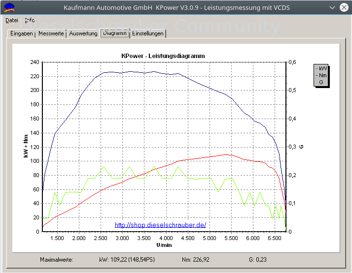

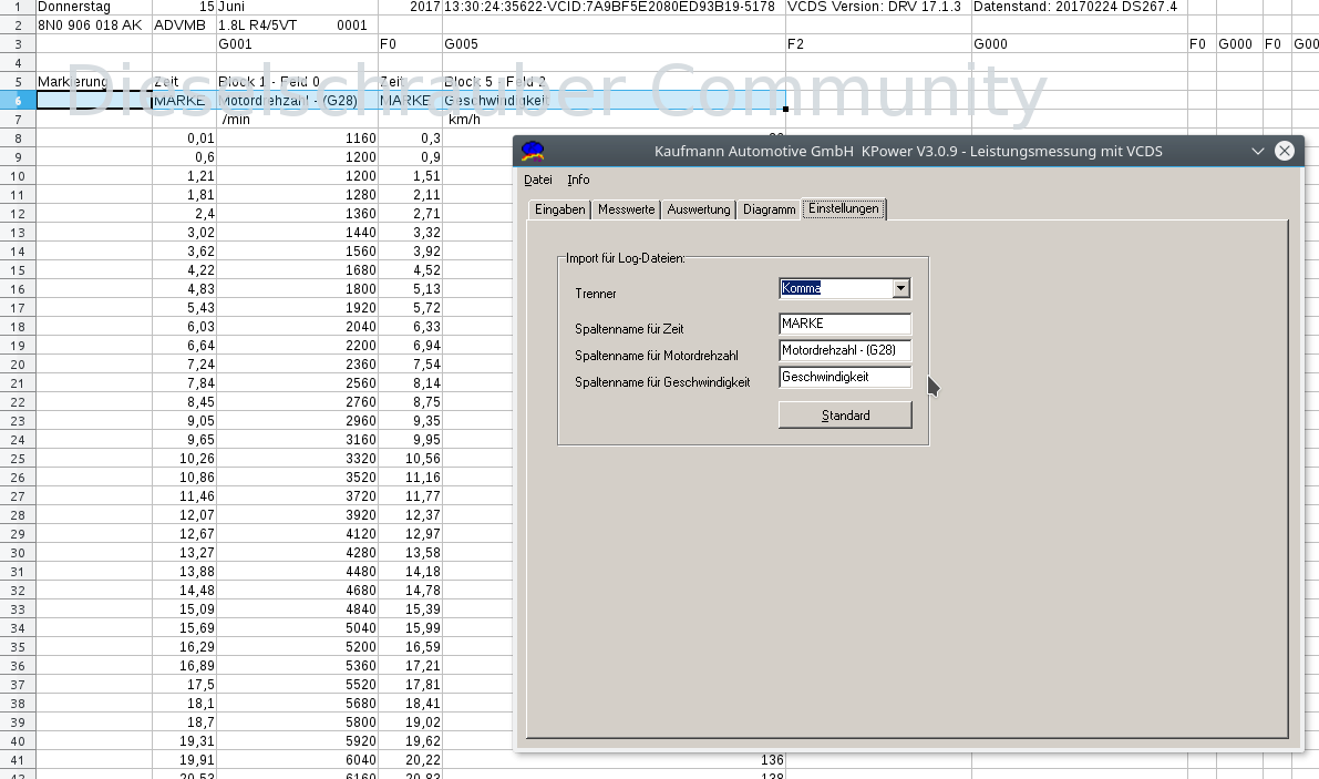

Tipp: Bei der Spaltenauswahl der VCDS-Logs schauen, was in der jeweiligen Zeile steht um KPower richtig für den jeweiligen Import zu konfigurieren.
Einfacher ist, gleich KOBD2Check zu nutzen.
| Beschreibung: |
| KPower Leistungsdiagramm für einen Audi TT mit 150PS AUM Motor. |
| Dateigröße: |
24.6 KB |
| Angeschaut: |
3296 mal |
| Beschreibung: |
| Richtige Einstellungen für den Import in KPower finden. |
| Dateigröße: |
84.75 KB |
| Angeschaut: |
924 mal |

1. Keine Konvertierung der .csv Datei, am besten das nutzlose csvconv.exe löschen. Die Logdatei wird sonst u.U. zerstört und völlig nutzlos, nicht nur für KPower sondern generell.
Dateikopf wie er im unkonvertierten Original aussieht (Beispiel):
Code: | Dienstag,07,Mai,2019,14:01:33:28906-VCID:7BA2068213626E7FCBF-802E,VCDS Version: DRV 18.9.1,Datenstand: 20190215 DS296.0
04L 906 026 FN,ADVMB,R4 2.0l TDI H24 2011,
,,G004,F0,G008,F0,G000,F0,G000,F0,G000,F0,G000,F0,G000,F0,G000,F0,G000,F0,G000,F0,G000,F0,G000,F0,
Markierung,Zeit,Loc. IDE00021,Zeit,Loc. IDE00075,,,,,,,,,,,,,,,,,,,,,
,MARKE,Motordrehzahl,MARKE,Fahrzeuggeschwindigkeit,,,,,,,,,,,,,,,,,,,,,
,, /min,, km/h,,,,,,,,,,,,,,,,,,,,,
,0.19,1404,0.07,34,,,,,,,,,,,,,,,,,,,,,
,0.41,1444,0.32,35,,,,,,,,,,,,,,,,,,,,,
,0.62,1478,0.50,36,,,,,,,,,,,,,,,,,,,,,
2. Darauf achten, dass die Programmeinstellungen in KPower die richtigen Spaltenbezeichnungen enthalten. Achtung, evtl. in der Datei enthaltene Leerzeichen gehören dazu! Also u.U.
3. VCDS generiert die Spaltenbezeichnungen nicht wirklich konsistent über die verschiedenen Versionen und Messwertblock-Möglichkeiten. Am besten in der Logdatei die korrekte Einheit für die Zeitstempel einsetzen, diese ist s für Sekunden.
Beispiel für einen korrekten Log-Dateikopf:
,s, /min,, km/h,,,,,,,,,,,,,,,,,,,,,
Die Zeile ",0.19,1404,0.07,34,,,,,,,,,,,,,,,,,,,,," bedeutet nun folgendes: 0,19s nach Start des Logs wurde eine Drehzahl von 1404 /min gemessen, 0,07s nach Start des Logs eine Geschwindigkeit von 34 km/h.
