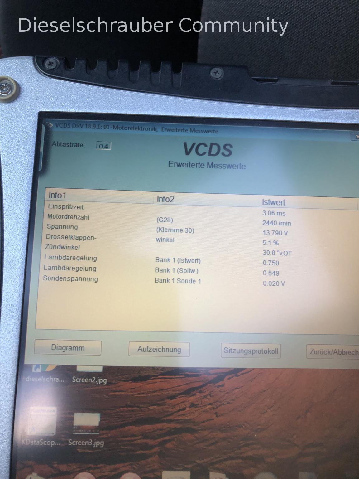

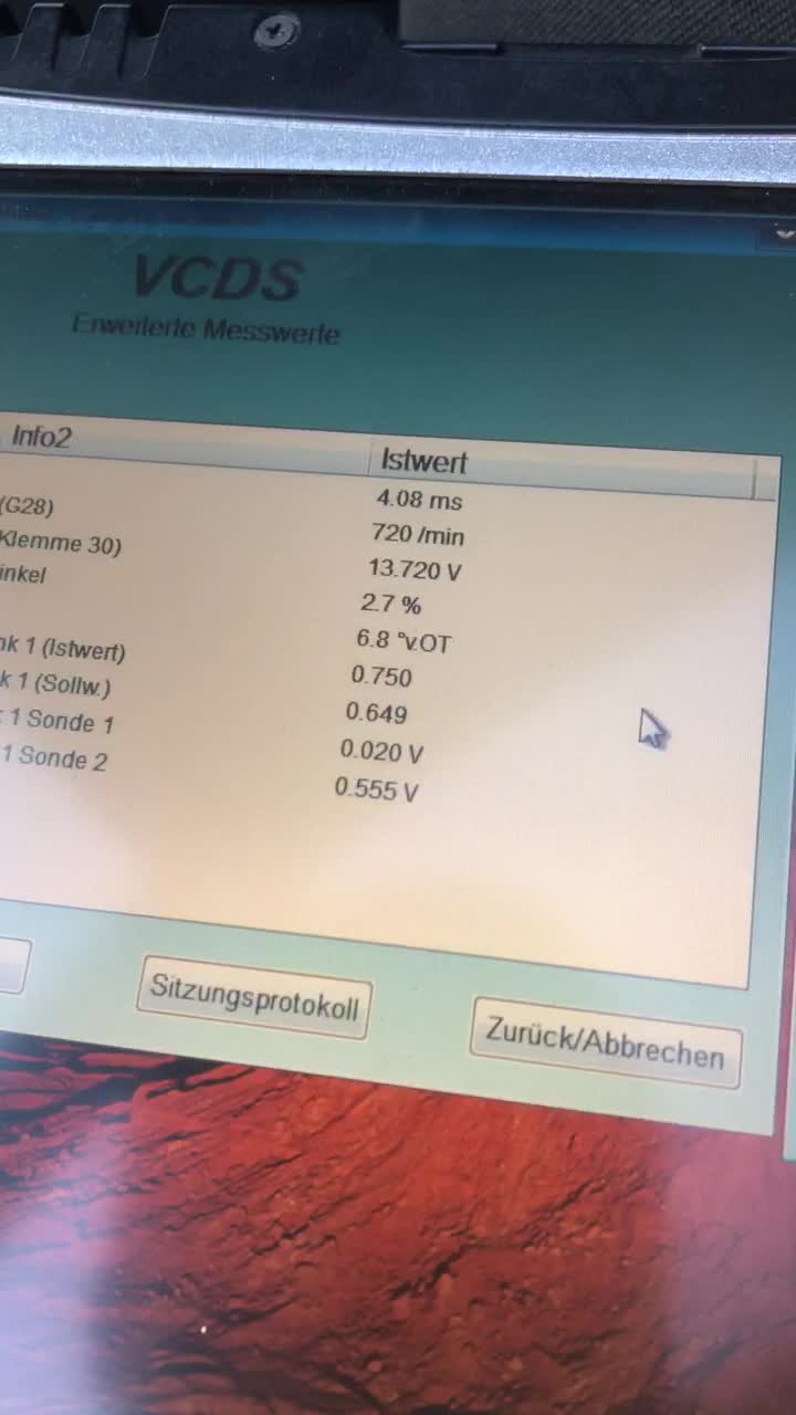

Beitrag05-08-2019, 19:57    Titel: Problem Lambda-Regelung Seat Leon Cupra 1,8 T BAM Zitieren
Also die Lambda Werte sind im Nirvana, die Lambda Spannung der Regelsonde ist aber auch viel zu gering. Könnte aber von dem niedrigen Soll- und Ist-Wert kommen oder habe ich da einen Denkfehler?
Die Zündung stellt auch echt früh vor, bei 2500 U/min schon 35 Grad vor OT.
Anbei nochmal ein Foto. Autoscan kann ich bei Bedarf auch hochladen.

Beiträge: 4636
Beitrag06-08-2019, 7:39    Titel: Problem Lambda-Regelung Seat Leon Cupra 1,8 T BAM Zitieren
was für Werte liefern denn die Geber für die Temperaturen (Motor, Ansaugluft,...).
Wenn das STG meint, es sei zu kalt, wird angereichert und vermutlich auch auf "früh" verstellt.
Ist ja eine Möglichkeit.

Beitrag17-03-2020, 10:17    Titel: Problem Lambda-Regelung Seat Leon Cupra 1,8 T BAM Zitieren
Also bei den Werten müsste man schon riechen, dass der extrem fett läuft. Da tränen einem die Augen wenn man im Abgas steht.
Die Frühzündung könnte bedingt durch den fehlenden Ladedruck und die relativ niedrige Verdichtung in Kombination mit dem zu fetten Gemisch zustande kommen. Sobald der warm ist wird die Klopfregelung entsprechend auf früh regeln, im aktuellen Betriebszustand kann ja volle Frühzündung gegeben werden.Hier würde ich mir erstmal keine Gedanken machen.
Ich gehe mal davon aus das das wirklich abnormal fett geregelt ist, und der BAM eine 4 Pol Regelsonde hat. Normalerweise bekommst du bei diesen Sonden zwischen Pin 3 und 4 das Sondensignal (zumeist sind 2 Gleichfarbige Kabel und 2 Andersfarbige von der Sonde Kommend verbaut, du brauchst die beiden andersfarbigen). Bei Bosch ist das grau(Sonde +) und schwarz (Masse)
Hier solltest du mal mit einem Multimeter zwischen Pin 3 und 4 bei warmen Motor messen. Es sollte, wenn der so fett ist, eine Spannung oberhalb von 0,6V zu messen sein. Ist dem so, hast du ein Verkabelungsproblem ist dem nicht so ist deine Sonde kaputt.
