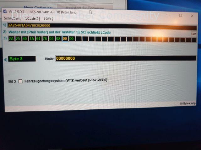

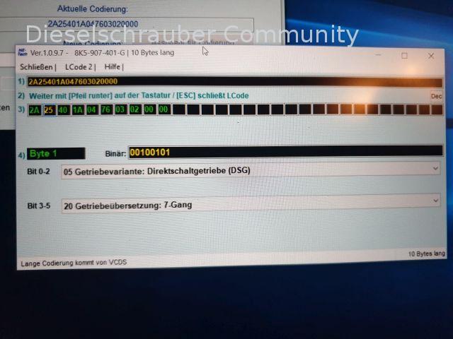

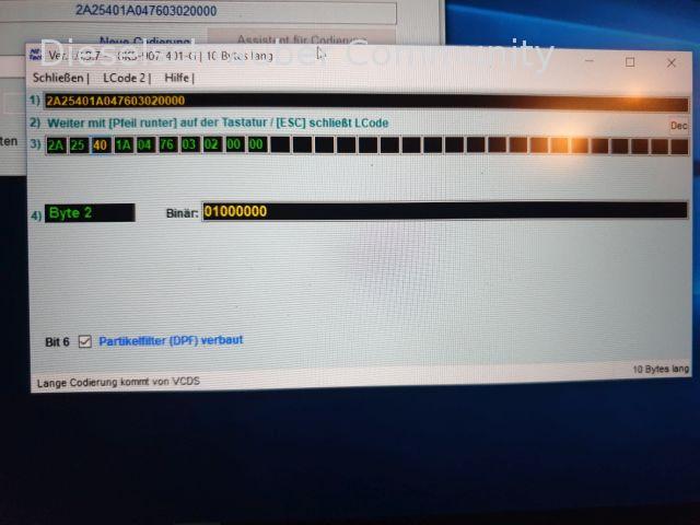

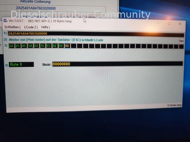

Beitrag23-10-2019, 12:08    Titel: Codierung Zitieren
Hallo Rainer
Besten dank für die schnelle Antwort.

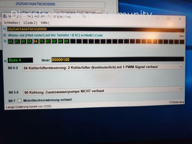

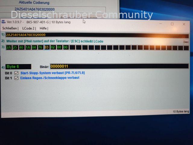

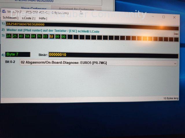

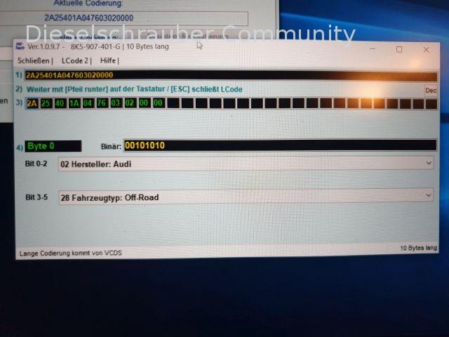

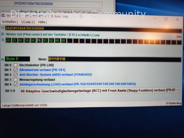

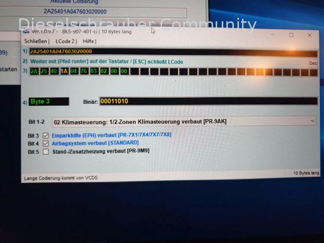

Ich habe das Motorsteuergerät nochmals überprüft und gemäß Auswahl in der langcodierungshilfe ist die AHK aktiviert.
Ich habe zur Sicherheit noch Bilder aller zur Auswahl stehenden möglichkeiten hier angehängt.
Bezüglich der Codierung hatte ich für den B8 S4 mal ein Schriftwerk erhalten wo ersichtlich wahr wie welches Steuergerät codiert werden muss, daher dachte ich evtl. hat hier jemand das selbe für den Q5.
Meine Vermutung ist jedoch immer noch das das Anhängersteuermodul für den Fehler verantwortlich ist, ich bin jedoch dankbar über eine Kurze Bestätigung ob du auch sagen würdest das die Codierung im Motorsteuergerät korrekt ist.
Besten dank im voraus
Freundliche grüsse
Marco Isler
