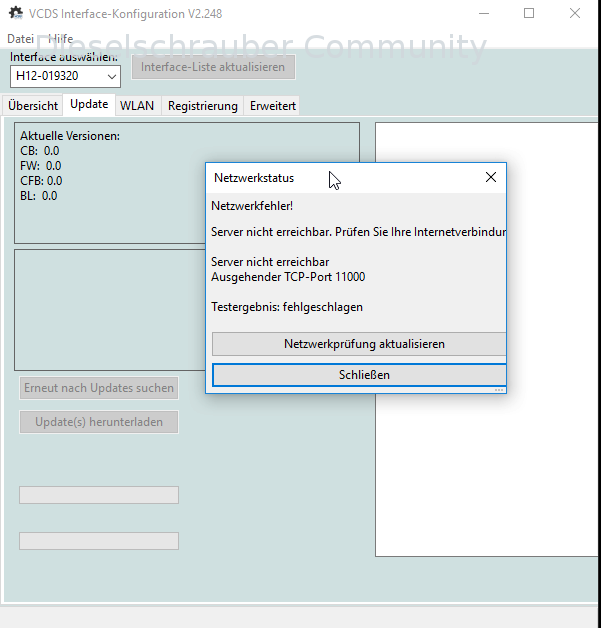

Beitrag28-04-2020, 13:07    Titel: USB Adapter HEX-V2 Firmware Update Zitieren
Kann die Firmware nicht aktualisieren, Fehlermeldung siehe Bild. Habe das mit mehreren Internetverbindungen probiert ...

Beitrag29-04-2020, 18:57    Titel: USB Adapter HEX-V2 Firmware Update Zitieren
Ross-Tech sagt, es läuft aber vorher war der Server kurz down... bitte einfach nochmal probieren.

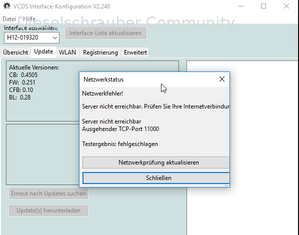

Beitrag30-04-2020, 9:36    Titel: USB Adapter HEX-V2 Firmware Update Zitieren
leider immer noch derselbe Fehler.

Beitrag30-04-2020, 12:56    Titel: USB Adapter HEX-V2 Firmware Update Zitieren
habe die neueste Version, mit der 20.4.1 von der Ross-Tech Seite geht 's auch nicht

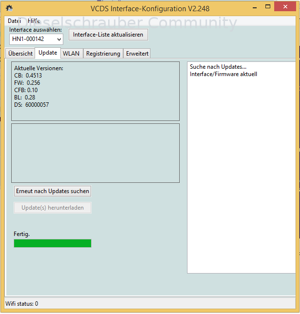

Beitrag30-04-2020, 19:15    Titel: USB Adapter HEX-V2 Firmware Update Zitieren
also bei Herbert hat es ja geklappt, ich versuche jetzt mal ein Update für mein HEX-NET.
Bei denen wo es nicht geklappt hat: Falls bei euch eine Firewall installiert ist, müssen Verbindungen nach aussen auf Port 11000 erlaubt sein.
Beiträge: 18072
Beitrag30-04-2020, 20:02    Titel: USB Adapter HEX-V2 Firmware Update Zitieren
Hm? Klappt.

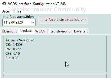

Beitrag05-05-2020, 9:27    Titel: USB update erfolgreich - Firewall Einstellungen Port 11000 Zitieren
vermutlich lag es daran - ich kenne mich mit Firewall-Einstellungen nicht aus. Bei einem anderen Internetzugang hat es funktioniert.
Nur aus Interesse: Was bedeutet:
CB:
FW:
CFB:
BL:
DS:
Interessant, da meine aktuelle CB: "nur" 0.4508 ist und ich kein DS: habe ...

Beitrag05-05-2020, 19:18    Titel: USB Adapter HEX-V2 Firmware Update Zitieren
Code Block, FirmWare, BootLoader, DataSet...
Wenn Du mit dem HEX-NET einen Autoscan eines Autos machst und z.B. die Messwerte ansiehst, merkt sich das VCDS Mobile das fürs nächste Update und Du siehst dann mit VCDS-Mobile mehr. icon_wink.gif
Für die Funktion unter Windows mit VCDS ist letzteres ohne Bedeutung. Ist aber sehr praktisch, für unterwegs (Nutzung per Handy).
