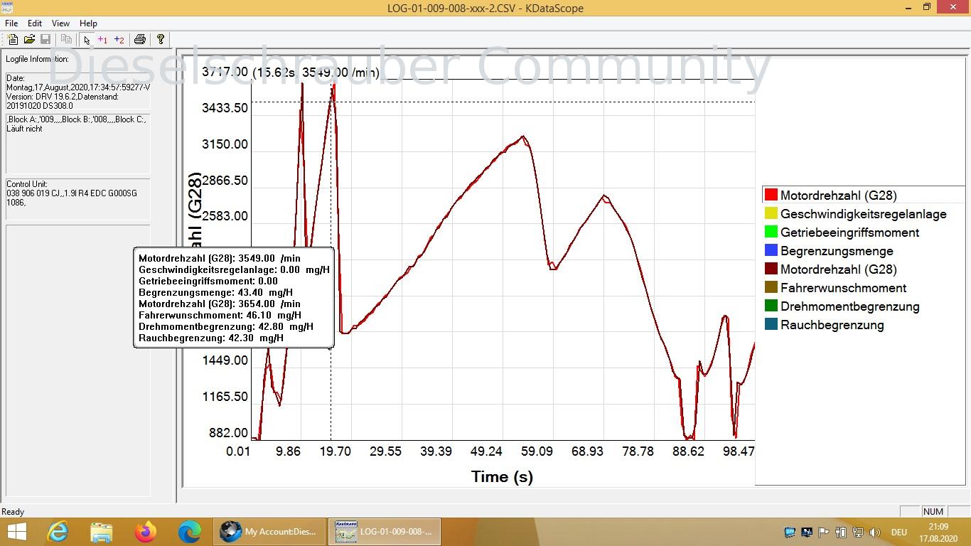

hab nochmal luftmasse und Russbegrenzung geloggt was mir auffällt die russbegrenzung liegt IMMER bzw in dem Bereich bis 2000 upm (wo er ja nicht geht ) ca die hälfte unter der drehmomentbegrenzung bzw fahrerwunsch .
heisst das der läuft in der russbegrenzung ? (des versteh ich nämlich net wirklich ) sobald er über 2000upm geht geht die russbegrenzung hoch auf 50mg und dann geht er auch !!!
PS: anbei noch 2 logs habs versucht voll durchzutreten im 4ten ist allerdings net so leicht wenn dauernd autos im weg sind !

Beitrag17-08-2020, 20:04    Titel: AJM Leistungsverlust kein Ladedruck Antworten mit Zitat
also unter 2000 upm hängt er definitiv in der rauchbegrenzung
aber warum... was mich mal inerressieren würd ob beim ajm der ladedruck oder die luftmasse als regelgrösse für die rauchbegrenzung hergezogen wird ???
Unterdruck seitig kann ich allles auschliessen hab nochmal vom n75 zum lader und zur druckdose neue schläuche drauf gemacht da ist einer von den NEUEN ! schläuchen durchgewesen was das msg prommt mit ladedruckregelgrenze unterschritten quittiert hatt ! siehe weiter oben lader wird sofort mit vollem unterdruck angesteuert !!!!
LMM hatte ich eigendlich 3 verschiedene drinn waren allerdings nicht neu....kauf ich einen lass mich net verarschen

Beitrag17-08-2020, 21:16    Titel: AJM Leistungsverlust kein Ladedruck Antworten mit Zitat
bitte prüfe, ob nach ein paar Sekunden Vollgas bei 3500rpm der Istladedruck den Sollladedruck erreicht.
Wenn erreicht, und das Auto dabei nicht russt, ist recht sicher der LMM defekt oder es besteht ein Abgasstau durch defekten Kat/Auspuff.
Denke aber da wird noch mehr sein, ansonsten sind 12l/100km völlig unmöglich.
Wenn das Auto russt, erstmal die Ladeluftstrecke auf Undichtigkeiten prüfen.
 Beginnende Einspritzmengenbegrenzung aufgrund zu niedriger gemessener Luftmasse.

Beitrag22-08-2020, 15:13    Titel: AJM Leistungsverlust kein Ladedruck Antworten mit Zitat
Du sollst keine Bananen verbauen, sondern beschreiben wie sich die VTG im Grundeinstellungsmodus bewegt, insbesondere den Vorgang, wenn die Verstellstange in die Dose gezogen wird. icon_idea.gif
