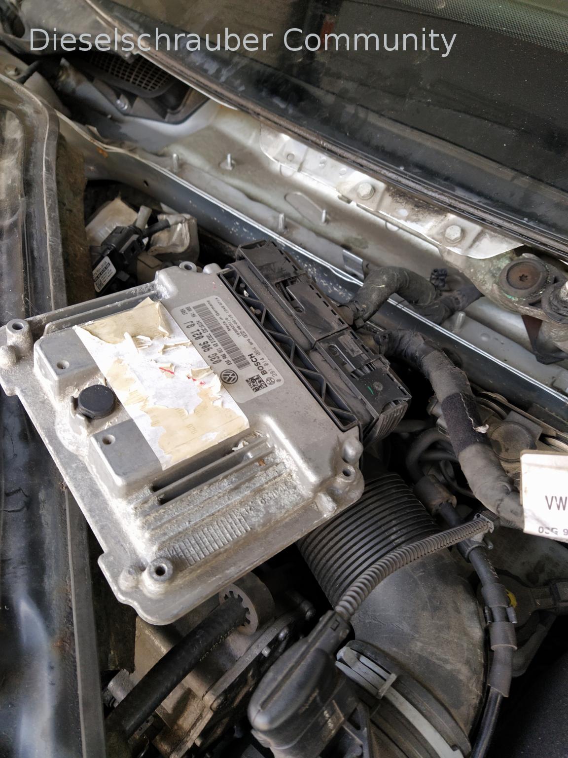

Beitrag28-02-2020, 21:39    Titel: 000801 Geber Motordrehzahl und 001542 Steuergerät defekt Zitieren
Motorsteuergerät wurde geprüft heute. Keine Auffälligkeiten an Kabeln und trockene Steckverbinder. Steckverbinder wurden abgezogen und von innen geprüft. Wie neu. Nächster Schritt: Abbau des Ölfiltergehäuse und checken der Steckverbinder direkt am G28. Den G28 tausche ich gleich mit aus.
Heute bei trockenem Wetter keine Probleme 80km Autobahn Fahrt.

Beitrag01-03-2020, 16:28    Titel: 000801 Geber Motordrehzahl und 001542 Steuergerät defekt Zitieren
evtl. auch mal die grösseren Sicherungen prüfen, ich hatte beim A3 8L mal den Fall, dass ein zerbrutzelter Sicherungshalter auf der Batterie das Motorsteuergerät durcheinander brachte (= Störungen im Bordnetz).

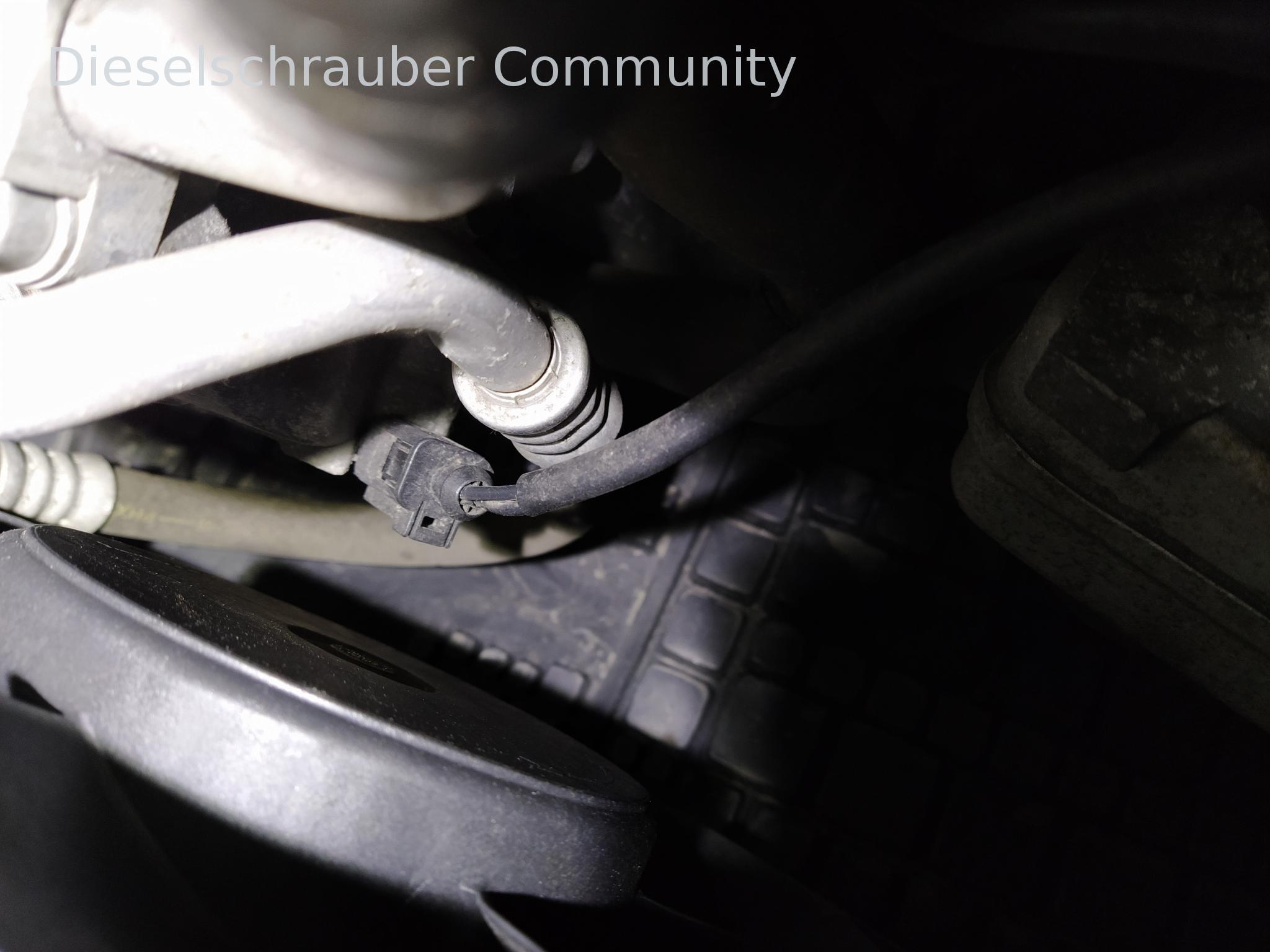

Beitrag07-03-2020, 21:34    Titel: 000801 Geber Motordrehzahl und 001542 Steuergerät defekt Zitieren
Hallo Fehler Gefunden!
In der Autoscan war ein weiterer Fehler:
Adresse: 08 Klima/Heizungsel.
00898 - Ansteuerung Klimakompressor 010 - Unterbrechung/Kurzschluss nach Plus
Ich habe daraufhin die Stecker kontrolliert und einen lockeren Steckkontakt am Klimakompressor gefunden.
Dieser Stecker liegt direkt hinter dem Motorgebläse sodass bei Nässe schön Wasser an den Kontakt kommt.
Danke für die hilfreichen Tipps bei der Fehlersuche

Beitrag08-03-2020, 12:39    Titel: 000801 Geber Motordrehzahl und 001542 Steuergerät defekt Zitieren
der Wackelkontakt kann u.U. andere Fehler verursachen, ich wäre mir allerdings nicht zu sicher, dass nun alles gut ist.
Wasser macht bei 12V übrigens keine Kurzschlüsse.

Beitrag23-05-2020, 10:04    Titel: 000801 Geber Motordrehzahl und 001542 Steuergerät defekt Zitieren
Update: Es war nicht Hauptursächlich der Klima Stecker wie oben vermutet sondern die Kontakte des Stecker direkt am Sensor. Nachdem das Auto seit dem Werkstatt Aufenthalt direkt nach Abschleppen bis heute einwandfrei gelaufen ist habe ich nicht nochmal mit der Werkstatt Kontakt aufgenommen.
Der Mechaniker dort hat mehr gemacht als mir mitgeteilt wurde. Unter anderem hat er beim Lösen des Stecker zum Sensor Geber für Motordrehzahl (G28) den Kabelbaumseitigen Stecker zerstört. Dieser wurde ausgetauscht und die Kontakte beider Stecker gereinigt. Laut Aussage Mechaniker war der Stecker wohl schon undicht und mit der Zeit hat sich Dreck und Öl in den Kontakt abgesetzt sodass der Kontakt immer schlechter würde bis zum Ausfall. Dies erscheint mir sehr einleuchtend als Hauptursache.
Ich werde jetzt weiter fahren ohne den Sensor zu tauschen denn wenn bisher nichts war, ist die Wahrscheinlichkeit hoch das der Fehler durch die Reinigung und Wechseln des Steckgehäuse behoben ist.
