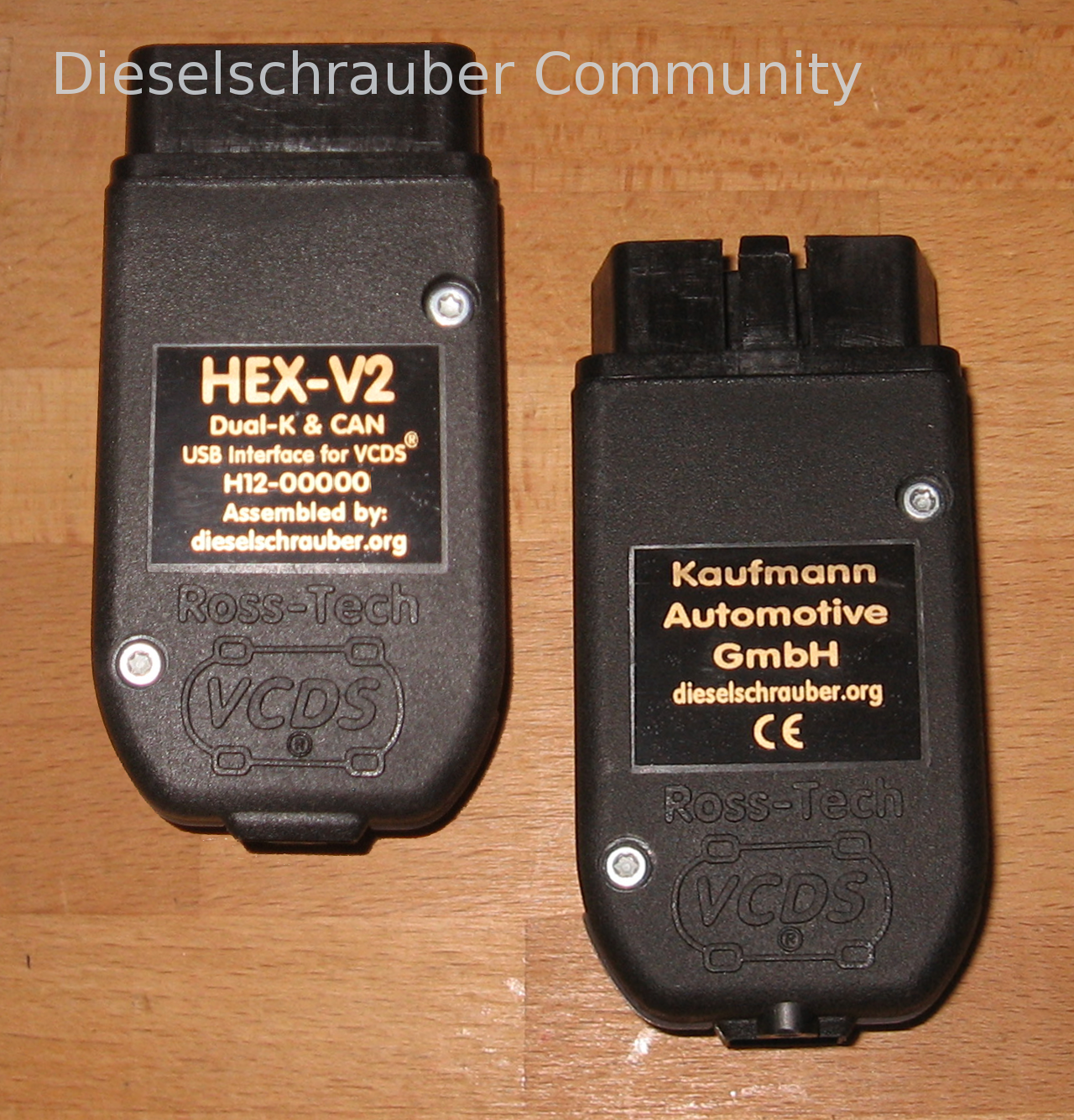

Für VCDS ist ein neues Diagnosekabel verfügbar, das HEX-V2.
Für Fahrzeuge ab Modelljahr 2018 und neuer ist das HEX-V2 notwendig!
In VCDS erscheint dann folgender Hinweis: Bitte erwerben Sie ein aktuelles Ross-Tech Diagnoseinterface
Es ersetzt die bisherige HEX-USB+CAN Hardware. Während das HEX-USB+CAN für eine ungegrenzte Anzahl an Fahrgestellnummern nutzbar ist, ist das HEX-V2 ähnlich wie das HEX-NET mit unterschiedlicher Lizensierung erhältlich:
- Für 3 Fahrgestellnummern
- Für 10 Fahrgestellnummern
- Unlimitiert, Werkstattvariante

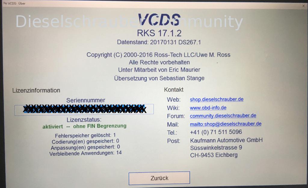

Hallo, heute ist das neue HEX-V2 bei mir angekommen, super schnelle Lieferung.
Habe direkt mal beim Auto den Fehlerspeicher augelesen und gelöscht und anschließend folgendes gesehen...
Verbleibende Anwendungen : 14 (vorher stand dort 15 )
Was bedeutet das ?!
Besten Gruß
Ben

Hi Ben,
der Zähler "verbleibende Anwendungen" zeigt an, wie oft das HEX-V2 Diagnoseinterface (gilt auch für HEX-NET) benutzt werden kann, bevor es bei Ross-Tech registriert werden muss.
Das entsprechende Tool (VCIConfig.exe) sollte automatisch aufpoppen, wenn "verbleibende Anwendungen" auf 0 springt, falls man später voraussichtlich offline ist, kann man es auch gleich so machen:
1. HEX-V2 (oder HEX-NET) am Rechner mit Onlinezugang anstecken und das Programm VCIConfig.exe starten (befindet sich in C:\Ross-Tech\VCDS-DRV).
2. In VCIConfig.exe den Tab zur Registrierung öffnen, Felder ausfüllen und absenden.
3. Per Email kommt von Ross-Tech ein Code zum Abschluss der Registrierung.
Ich hätte es wie beim GS-911 Wifi gemacht... aber ok, alles ist im Fluss und da wird sicher noch etwas geändert. Die Registrierung muss nur einmal durchgeführt werden.
