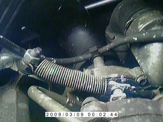

alevuz
KFZ-Schrauber seit: 27.11.2011
Beiträge: 113
Wohnort: Tirol
Beitrag23-11-2020, 11:13    Titel: 3.0 BiTdi Ladedruckregelung unterschritten P0299 / ruckelt Antworten mit Zitat
Servus....
Ich vermute immer noch es geht in Richtung "Heiß" Klemmer von irgendeinem Steller / VTG etc.
Sofern du rann kommst, könntest die betroffenen Stellen (Anlenkpunkte) mit "VW Heißschraubenpaste G052112A3" oder einem gleichwertigen Schmierstoff behandeln.
Wenn dort irgendwelche Flexrohre sind (ich kann mich jetzt nicht mehr genau daran erinnern) würde ich diese genau kontrollieren - die reißen oft mal irgendwo minimal ein - und verlieren dann erst ab einer gewissen Temperatur und einem bestimmten Ladedruck einen Teil davon.
Zusätzlich evt. mal eine GoPro oä reinhängen und Mitlaufen lassen....vielleicht kannst du etwas erkennen... Bei meinem Golf habe ich ein ähnliches Problem (VTG Klemmer) mit einer zusätzlichen Schließfeder beheben können --> siehe Video anbei. Ob dies ein Lösungsansatz ist, wage ich jedoch zu bezweifeln - sofern du eine Vakuum gesteuerte Stelldose hast wäre es evt. möglich.
Siehe Video (ab ca. 60 Sekunden !!)
Schöne Grüße
Manfred
