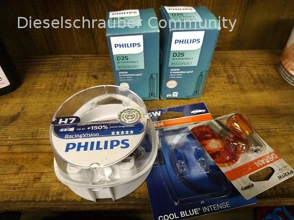

Was die Leuchtmittel betrifft,bin ich auf der Stvzo-konformen Seite geblieben.Habe aber die stärksten Modelle genommen,die sie derzeit anbieten.Ich habe bereits mit der xtreme Vision1 D2S und davor mit mit der Ultra Blue D2S von Philips im Grossen und Ganzen eher unbefriedigende Erfahrungen gemacht.Aus dem Grund hatte ich es im letzten Jahr mal mit Osram probiert.
Jetzt habe ich doch wieder auf Philips gesetzt.

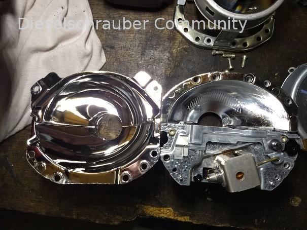

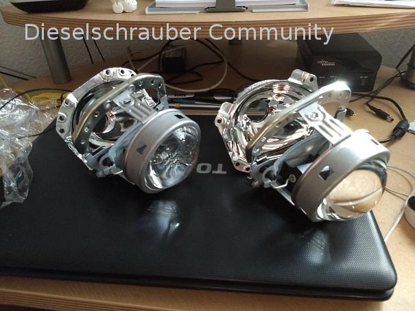

Grund:wenn man allein die beiden Reflektoren vergleicht,dann wird klar,dass es müssig ist,Leuchtmittel anhand der angegebenen Prozentzahl zusätzlicher Lichtausbeute zu vergleichen.Oder Rezessionen auf Seiten von Händlern über diese Leuchtmittel zu lesen.
Mit dem matten Reflektor wird nunmal nichts und in den verchromten kann man auch eine Osram Blue Cool stecken und die Ausleuchtung bei Regen ist wahrscheinlich dennoch brilliant.
Ich will damit sagen,es liegt nicht immer nur am Brenner,sondern auch an anderen Faktoren.Wie dem Projektor.Und da sind die welche ich ausgebaut habe,noch sehr gut erhalten.Es gibt da auch welche,die sind völlig matt,vergilbt,angerostet usw.Da kann man man dann furchterregende 8500k Brenner reinstecken und sieht trotzdem nichts.

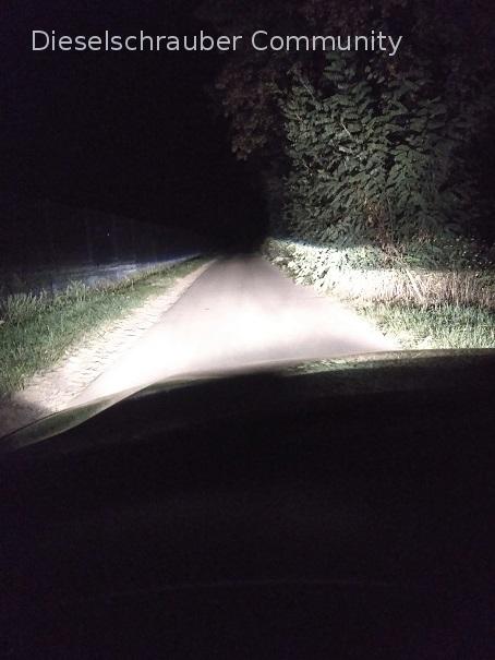

 aufgeblendet

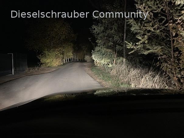

 abgeblendet

 alter und neuer Reflektor im Vergleich

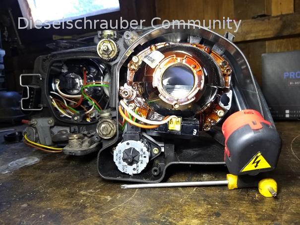

 Innnenleben Xenonscheinwerfer

 ausgewählte Leuchtmittel

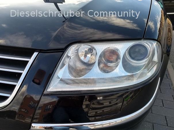

Nur warum orange Blinkerlampen und keine silbernen?

Weil die Geschmäcker verschieden sind.
Die orangenen erfüllen doch ihren Zweck.
 Tausch der Bixenonprojektoren D2S-Umbau auf richtiges Licht

Sicherlich leuchten auch die Dinger. Aber wenn man schon mit Licht auf dicke Eier macht... icon_wink.gif

Von der Geschichte mit dem Hauptlicht habe ich was wenn ich mit dem Auto nachts unterwegs bin und von silbernen Blinkerbirnen eher weniger.

Wenn ich mir die beiden Fotos zur Ausleuchtung der Strasse und Umgebung anschaue, bevorzuge ich die obere (vorher) Ausleuchtung. Die ist gleichmäßiger und reicht weiter, in der Ferne reicht sie auch höher. Die untere Variante hat direkt vor dem Auto heftig helle Spots, die Deine Augen bei der Fernsicht wahrscheinlich eher stören, als dass sie helfen kurz vor dem Auto Liegendes / Laufendes zu beleuchten.

Dass die Fotos aufgeblendet und abgeblendet gemacht wurden, das hast du offenbar überlesen.

So ist es.Auf-und abgeblendet.
Morgen werden die SW neu eingestellt weil ich sie ja ausgebaut hatte und danach kann ich gern nochmal fotografieren.
Im Vergleich zu vorher ist das trotzdemm ein grosser Unterschied.Mal sehen wie im Regen dann ist.

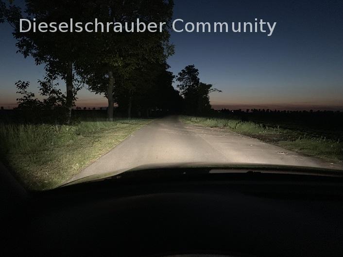

Alles eingebaut.Das englische Wort "bright" fiel mir als erstes nach dem betätigen des Lichtschalters ein.
Die Lichtfarbe ist strahlend weiss.Das liegt sicherlich an den 50W Steuergeräten.Die CBB hätte mit 35W einen leichten Blaustich.
Die Bilder sagen alles.Keine Maus kann sich mehr verstecken.Dabei war es zum Zeitpunkt der Aufnahmen nicht mal richtig dunkel.Gefällt mir sehr gut.
 aufgeblendet
