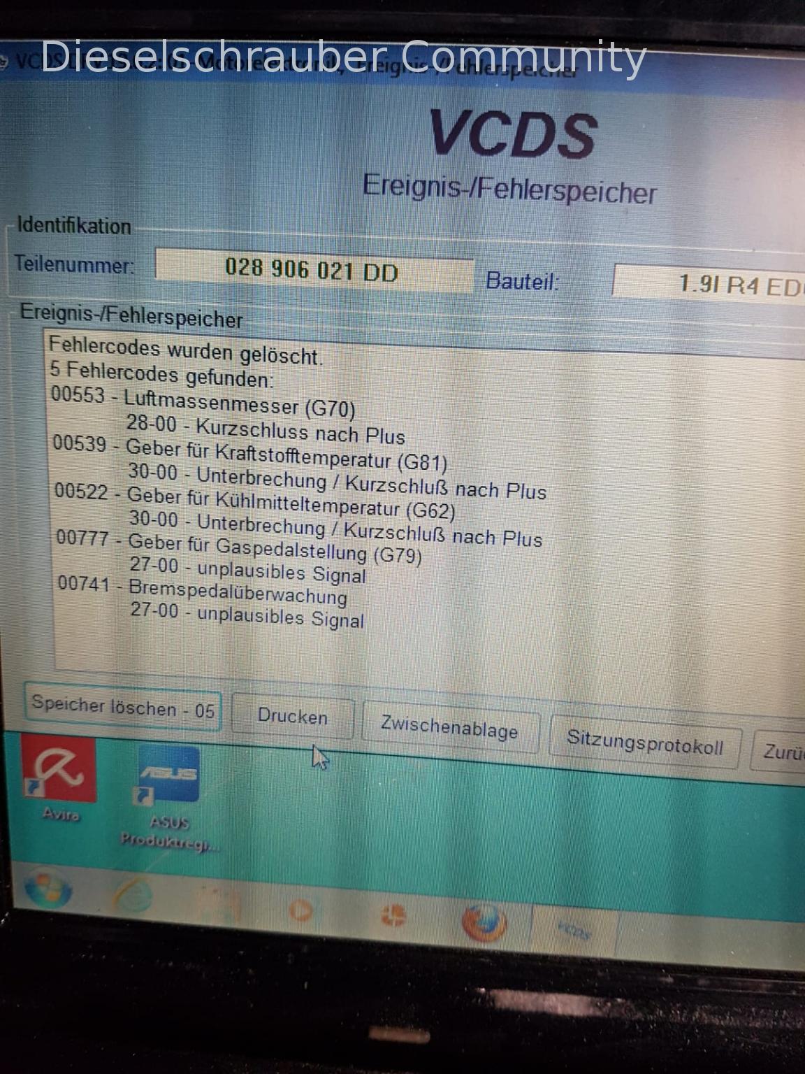

Hallo liebe Gemeinde,
War seit Jahren nicht mehr auf dieser Seite und hab daher auch meinen Nutzernamen vergessen. Also neu angemeldet.
Zu meinem Problem:
Passat 35i 1,9 Tdi 1z Motor
Nach Starten und Losfahren schlechte Leistung, erhöhte Leerlaufdrehzahl, danach schlechtes Anspringen, Vorglühlampe erlischt erst nach ca. 10 Sekunden.
Fehlerspeicher ausgelesen mit VCDS
Lmm G70
Geber für Kraftstofftemp G81
Geber für Kühlmitteltemp. G62
Alles Kurzschluss nach Plus
Weiterhin G79
Und Bremspedal
Unplausibeles Signal
Fehler lässt sich nicht Löschen.
Vermutung meinerseits:
Steuergerät ( eher unwahrscheinlich)
Massefehler
Augenscheinlich im Motorraum soweit okay.
Gibts hier vielleicht jemanden der ein ähnliches Problem schon einmal hatte?
Gruß aus dem schönen Lahntal
Marco
Anbei ne Aufnahme vom VCDS Scan

es wäre hilfreich wenn Du einen Autoscan einfügen könntest.
Das macht die Sache bei der Vielzahl der Fehler deutlich leichter.
Was hast Du bisher geprüft ?
Sicherungen sind soweit ok ?
Stellgliedtest der einzelnen Bauteile durchgeführt ?
Verkabelung geprüft ?
Stecker auf Korrosion geprüft ?
Wenn der Bremslichtschalter und die Lampe in Ordnung sind - wird vermutlich der Kabelbaum im Bereich der Heckklappe einen Kabelbruch haben. - Folgefehler ist eine defekte Sicherung. Oder der Stecker ist Korrodiert.
Der LMM kann für die schlechte Leistung verantwortlich sein und der Kühlmitteltemperaturgeber für die erhöhte Leerlaufdrehzahl.

Beitrag07-05-2021, 0:41    Titel: VW Passat 1,9 Tdi 1Z 5 Fehler u. a. G70 G81 G62 Zitieren
Hallo Michael,
Autoscan kann ich gerne morgen machen, funktioniert das überhaupt bei den alten VW?
Sicherungen alle okay. Bremslichtschalter okay.
Seltsamerweise trat der Fehler gestern das erste mal und plötzlich auf.
Daher gehe ich nicht davon aus, dass da diverse Sensoren inkl. Luftmassenmesser gleichzeitig gestorben sind.
Bremslichter funktionieren.
Ich vermute ne gebrochene oder schlechte Masseverbindung. Wie gesagt im Motorraum selbst ist augenscheinlich alles okay. Kabelbaum zum Steuergerät schaue ich mir morgen mal an.
Heute wars hier bitterkalt und meine Garage steht mit allerlei Kram voll.
Gruß Marco

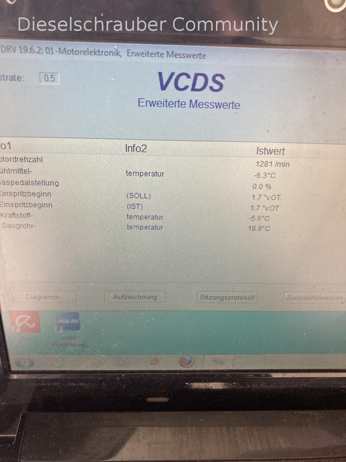

Beitrag11-05-2021, 19:52    Titel: Ich weiss nicht weiter Zitieren
Sooo
Danke nochmal an alle für Eure Tipps.
Hatte den Wagen heute und gestern da.
Geprüft habe ich:
Masseverbindungen Batterie Motor Karosserie ok
Sicherungskasten augenscheinlich ok
Bremslichtschalter 1 und 2 ausgebaut getestet
Gaspedalsensor steckverbindung gelöst
Masseverbindungen A-Säule ok
Msg ausgebaut geöffnet angeschaut dran gerochen nichts auffällig
Selbstverständlich habe ich nach jedem stecker, den ich gelöst habe, versucht den Fehlerspeicher zu löschen, bzw. geschaut ob und was sich ändert.
Fehler nicht löschbar , ausser dass diese dann auf Kurzschluss nach Masse umswitchte.
Auto springt nach wie vor an, Vorglühlampe blinkt munter, Wagen hat keine Leistung
Sensoren zeigen falsche Werte.
Eine Sache noch, egal welche Stecker ich im Motorraum abziehe, beim Sensor Kraftstofftemp steht nach wie vor Kurzschluss oder Unterbrechung nach plus, sollte hier nicht Kurzschluss nach masse erscheinen, wenn dieser nicht aktiv genutzt wird?
Ich jedenfalls habe keine Idee mehr, ich glaube das wars für das gute Stück

Beiträge: 18128
Beitrag13-05-2021, 15:14    Titel: VW Passat 1,9 Tdi 1Z 5 Fehler u. a. G70 G81 G62 Zitieren
kann nichts grosses sein. Durchgescheuertes Kabel zum Steuergerät, Steuergerät abgesoffen o.ä. evtl. schliesst auch einer der Geber alles kurz. Würde alle abstecken, Versorgung der Geber prüfen und einen nach dem anderen wieder anstecken. Die Minustemperaturen zeigen ja, dass die Messung nicht stimmt.
Tippe auf Kabelbaum und würde das Gehäuse vom Motorsteuergerät mal explizit mit Masse verbinden.
Suche mal hier im Forum nach den Pinbelegungen für die Geber und besorge Dir einen Schaltplan.
LG, Rainer

Beitrag14-05-2021, 5:47    Titel: VW Passat 1,9 Tdi 1Z 5 Fehler u. a. G70 G81 G62 Zitieren
Hallo Rainer,
Genau so habe ich es gemacht, die Fehler änderten sich von Kurzschluss nach Plus auf Kurzschluss nach Masse
Ausser beim Kraftstofftemperatursensor, dieser blieb selbst nach Abstecken des Kabelstranges von der Esp beharrlich auf Kurzschluss nach Plus...
Also Kandidat zum checken...
Weiterhin dachte ich, könnte der Sicherungskasten vielleicht innen nen Schaden haben?
Ich muss mal schauen, ich kaufe mir das So wirds gemacht Buch.
Ich hoffe dort ist auch der Stromlaufplan vom 1z tdi dabei. Würde dann ggf. Jedes Kabel auf Durchgang, gegen Masse und Plus checken.
